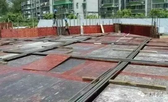

3、受力筋
指布置在梁或板的下部.承受拉力的那部分钢筋及抗剪切的起弯筋、吊筋等。
怎么样区分板的受力筋跟分布筋?
以板的开间、进深跨度区分:如果是单项板,那么平行于短跨方向的钢筋是受力筋,平行于长跨方向的钢筋是架立筋。如果是双向板,那么长跨、短跨方向的钢筋全部是受力筋。
以钢筋直径上来区分:钢筋的直径大的为受力筋,直径小的钢筋为分布筋;
以布置上来区分:正弯矩筋布置在下的钢筋为受力筋,在之上垂直分布的钢筋为分布筋, 负弯矩筋(如悬挑板  )相反,在下的钢筋为分布筋,在之上的钢筋为受力筋。

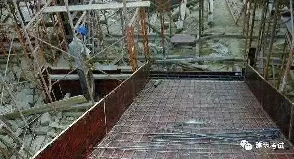

4、分布筋
出现在板中,布置在受力钢筋的上部,与受力钢筋垂直。作用是固定受力钢筋的位置并将板上的荷载分散到受力钢筋上,同时也能防止因混凝土的收缩和温度变化等原因,在垂直于受力钢筋方向产生的裂缝.属于构造钢筋。(满足构造要求,对不易计算和没有考虑进去的各种因素,所设置的钢筋为构造钢筋)

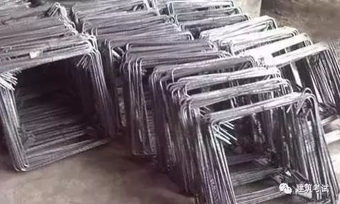

5、箍 筋
用来满足斜截面抗剪强度,并联结受拉主钢筋和受压区混凝土使其共同工作,此外,用来固定主钢筋的位置而使梁内各种钢筋构成钢筋骨架的钢筋。是梁和柱抵抗剪力配置的环形(当然有圆形的和矩形的)钢筋,是口字形的,将上部和下部的钢筋固定起来,同时抵抗剪力。

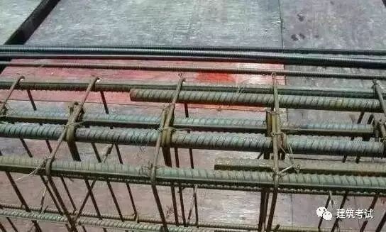

6、贯通筋
 是指贯穿于构件(如梁)整个长度的钢筋,中间既不弯起也不中断,当钢筋过长时可以搭接或焊接,但不改变直径。
架立筋和贯通筋有什么区别?
在钢筋布置上,架立钢筋是布置本跨的1/3.也就是说,本跨梁存在左右支座钢筋.通长钢筋是全长布置, 架立筋从字面是就可以知道起架立作用,如一根梁只须布抗拉筋和抗剪箍筋,而受压区混凝土强度已足够,无须配筋,那在做钢筋骨架的时候,梁的上部就没有纵向筋,箍筋的上角点就无法固定,因此一般用两根14或16的筋分布在上面的两角,这就是架立筋,从计算上没有受什么力,但实际上也受压。用于定位的后来可以不用,无须计算,而结构架立筋则须计算。架立筋起一定的受压作用,可以在一定程度上提高梁的承载力。
这是两个互相交叉的概念。
贯通筋是指贯穿于构件(如梁)整个长度的钢筋,中间既不弯起也不中断,当钢筋过长时可以搭接或焊接,但不改变直径。贯通筋既可以是受力钢筋,也可以是架力钢筋。
架立筋是构造要求的非受力钢筋,一般布置在梁的受压区且直径较小。当梁的支座处上部有负弯矩钢筋时,架力筋可只布置在梁上的跨中部分,两端与负弯矩钢筋搭接或焊接。搭接时也要满足搭接长度的要求并应绑扎。架力筋也有贯通的,如规范中规定在梁上部两侧的架力筋必须是贯通的,此时的架力筋在支座处也可承担一部份负弯矩。
如果在梁的上下都有通长的钢筋,一般在梁上(受压区)且直径较小的是架力筋,在梁下的是都受力钢筋。

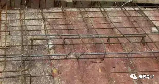

7、负 筋
就是负弯矩钢筋,弯矩的定义是下部受拉为正,而梁板位置的上层钢筋在支座位置根据受力一般为上部受拉,也就是承受负弯矩,所以叫负弯矩钢筋。(支座有负筋,是相对而言的,一般应该是指梁的支座部位用以抵消负弯矩的钢筋,俗称担担筋。一般结构构件受力弯矩分正弯矩和负弯矩,抵抗负弯矩所配备的钢筋称为负筋,一般指板、梁的上部钢筋,有些上部配置的构造钢筋习惯上也称为负筋。当梁、板的上部钢筋通长时,大家也习惯地称之为上部钢筋,梁或板的面筋就是负筋)

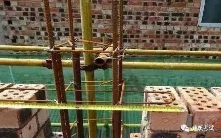

8、拉结筋
在无法同时施工的两个或多个构件之间预留的起拉结作用的钢筋就是拉结筋。是加强框架填充墙与柱连结的受力钢筋,提高了填充墙稳定性和抗震能力。
