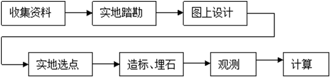

用于工程测量的控制测量,一般作业流程是:
接受任务以后,先收集本测区的资料,包括小比例尺地形图和去测绘管理部门抄录已有控制点成果,然后去测区踏勘,了解测区行政隶属,气候及地物、地貌状况、交通现状、当地风俗习惯等。同时踏勘原有三角点、导线点和水准点,了解觇标、标石和标志的现状。
在收集资料和现场踏勘的基础上进行控制网的技术设计。既要考虑控制网的精度,又要考虑节约作业费用,也就是说在进行控制网图上选点时,要从多个方案中选择技术和经济指标最佳的方案,这就是控制网优化问题。
根据图上设计进行野外实地选点,就是把图上设计的点位放到实地上去,或者说通过实地选点实现图上设计的目的。当然,在实地选点时根据实地情况改变原设计亦是常见的事。
为了长期保存点位和便于观测工作的开展,还应在所选的点上造标埋石。观测就是在野外采集确定点位的数据,其中包括大量的必要的观测数据,亦含有一定的多余观测数据。计算是根据观测数据通过一定方法计算出点的最合适位置。
控制测量的任务是
精确确定控制点的空间位置。其作业流程还可简化为以下三步:
1)选定控制点的位置
按工程建设的精度要求,并结合具体地形情况,在实地确定控制点点位,并将其标志出来。其工作步骤包括收集资料,实地踏勘,图上设计,实地选点,造标、埋石。
2)观测
用精密的仪器和科学的操作方法将控制网中的观测元素精密测定出来。
3)计算
用严密的计算方法将控制点的空间位置计算出来。计算步骤包括归算(将地面观测结果归算至椭球面上);投影(将椭球面上的归算结果投影到高斯平面上);平差(在高斯平面上按最小二乘法进行严密平差)。
