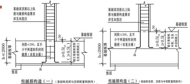

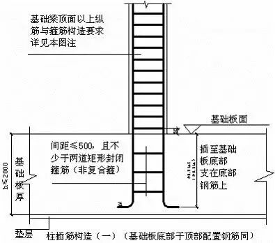

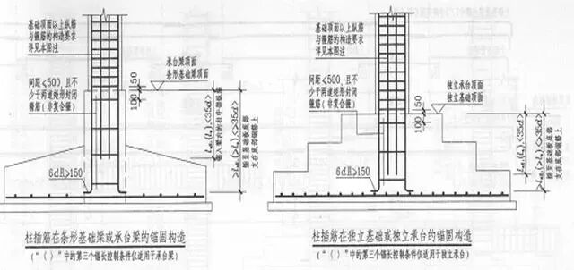

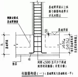

1、柱基础插筋计算:

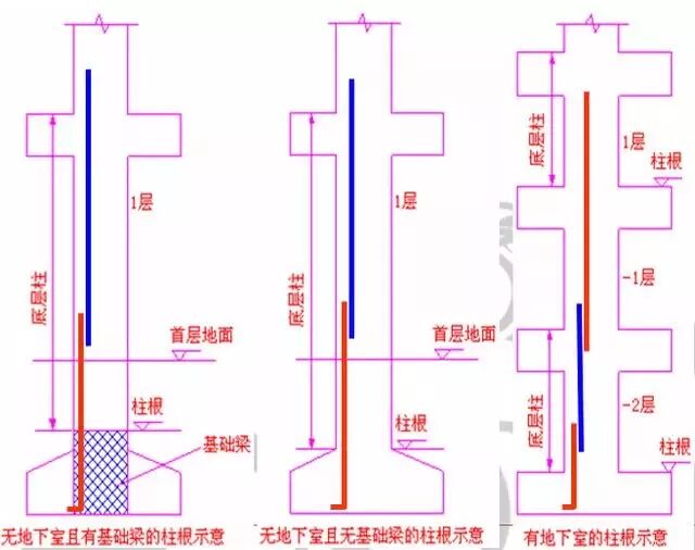

底层柱的柱根系指地下室的顶面或无地下室情况的基础顶面;柱根加密区长度应取不小于该层柱净高的1/3;有刚性地面时,除柱端箍筋加密区外,尚应在刚性地面上、下各500mm的高度范围内加密箍筋。
2、柱筏形基础插筋计算

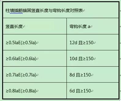

当柱插筋直锚长度>=Lae时柱中部钢筋插至Lae深度时截断。芯柱基础内插筋0.7Lae
3、柱在独基条桩基内插筋计算
当基础为独基条基桩基高度>= Lae时,柱中部插筋直锚Lae且>=35d.柱角插筋弯折长度=MAX(35D-直锚长度,6D,150)

5、柱基础层钢筋计算
基础插筋的计算公式:长度=弯折长度a+锚固竖直长度+非连接区Hn/3+搭接长度Lle

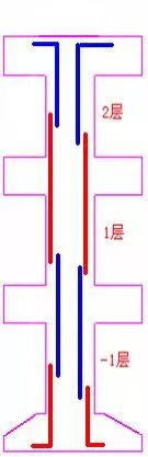

6、中间层柱纵筋计算
地下室:-1层纵筋长度=-1层层高-1层非连接区Hn/3+1层非连接区Hn/3+搭接长度LlE;
首层:纵筋长度=首层层高-首层非连接区Hn/3+二层非连接区max(Hn/6,Hc,500)+搭接长度LlE;
标准层:纵筋长度=标准层层高-本层非连接区+上一层非连接区+搭接长度LlE.

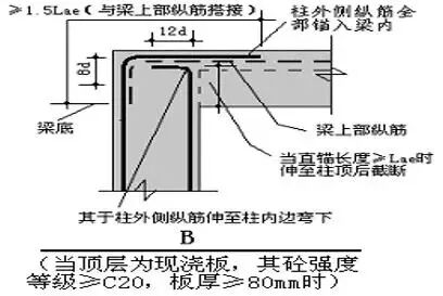

外侧钢筋长度:顶层层高-max{本层楼层净高Hn/6,500,柱截面长边尺寸(圆柱直径)}-梁高+1.5LaE;
内侧纵筋长度:顶层层高-max{本层楼层净高Hn/6,500,柱截面长边尺寸(圆柱直径)}-梁高+锚固。

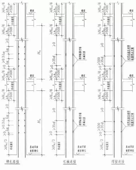

柱纵筋的连接:

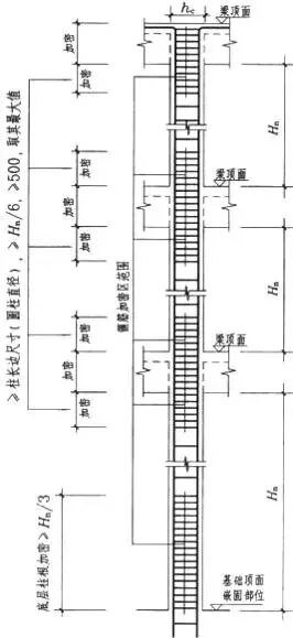

柱非连接区为>=Hn/6 (Hn/3 ),>=Hc,>=500"三控"值即箍筋加密区。

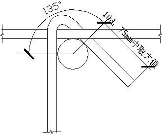

7、箍筋长度计算:
长度=(b+h)*2-保护层+8d+1.9d*2+ max(10d,75mm)*2
1.9d的来源GB50204-2000 弯钩计算5.3.1 箍筋弯钩计算5.3.2
内箍宽度(内径)=(B-2c-D)/(N-1)*n+D
135°弯勾11.9d的算法:
中心线半径为:1.25d+0.5d=1.75d中心线周长为2*3.1416*1.75d =11d
135°的中心线弧长为:(11d/360 °)*135 °= 4.13d
根据上式的下料长度为:L=4.13d+10d+b =14.13d+(a-d-1.25d)
L=a+11.9d

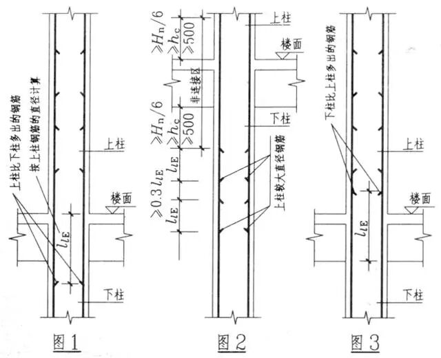

上下柱纵筋直径与根数变化:
(1)根数不变直径变小。
(2)根数不变直径变大。
(3)直径不变根数减少。
(4)直径不变根数增加。
(5)直径与根数均变化。
注意:防止根数变化造成箍筋与纵筋"拉空"和纵筋不能满足50%交错。

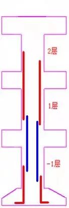

上下层纵筋变化构造:
(1)上比下多(2)上柱直径较大(3)下比上多其中,当上柱钢筋多或直径大的时候,都会产生插筋构造

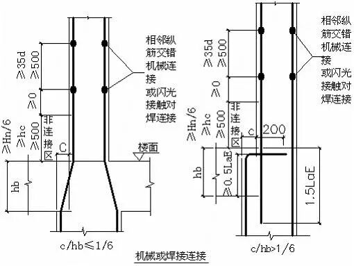

柱变截面处理:

1、柱竖向变化取值:
(1)变截面柱墙插筋锚固为1.5Lae
(2)墙上柱纵筋锚固为1.6Lae
(3)上柱比下柱多出的钢筋锚固为1.2Lae
(4)下柱比上柱多出的钢筋锚固为1.2Lae
(5)上柱直径大于下柱时应将下层柱的连接位置移到柱的上端,上柱连接位置下移。

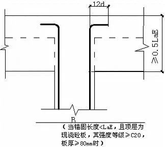

2、柱墙顶层取值:

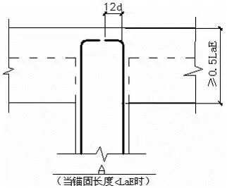

(1)顶层边角柱外侧钢筋全部伸入梁板内,长度为梁底以上1.5Lae和1.5Lae+20D(当柱外侧纵筋配筋率1.2%) ,与屋面框架梁纵筋弯折搭接。也可弯折12D(此时屋面梁上部弯折长度须为1.7Lae和1.7Lae+20D(当梁上部纵筋配筋率>1.2%)与柱纵筋竖直搭接。
(2)顶层中柱12D,当直锚长度大于锚固长度时可采取直锚。

(2)框支柱部分纵筋延伸到上层剪力墙楼板顶,能通则通,弯锚部分伸入梁或板内Lae柱箍筋的几种情况:1、所有柱纵筋搭接范围内箍筋均按Min(<=5D,100)。
(3)但如果施工时采用电渣压力焊,结算时选择绑扎,那么接头区仍按非加密区设置。这是接头形式的换算,不存在箍筋的增加。

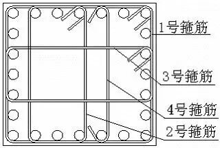

(4)框架柱、梁上柱、端柱、小墙肢的箍筋加密区为MAX(Hn/6,500,柱长边尺寸),底层柱和地下室底层柱为Hn/3. 4、暗柱无加密区,暗柱是剪力墙的一部分。
(5)圆柱如果采用螺旋箍时,在开始与结束位置应有水平段,并每@1000~2000加一道>=Ф12的内定位箍。
(6)复合箍筋应采用大箍套小箍形式,箍筋外围重叠不多于两层,既经济又安全。
(7)一、二级抗震的角柱沿柱高全加密。
(8)剪跨比不大于2的柱和因设置填充墙等形成短柱即hn/hc<=4的柱其箍筋沿柱全高加密。
(9)抗震缝两侧抗撞墙的柱端和框架边柱箍筋沿房屋全高加密。见《抗规》 6.1.4 10、当有刚性地面时,除柱端加密区外尚应在刚性地面上下各500MM的高度范围内加密。
