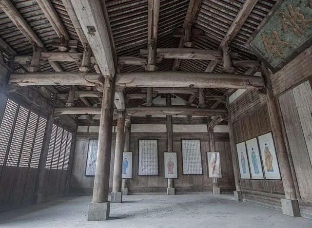

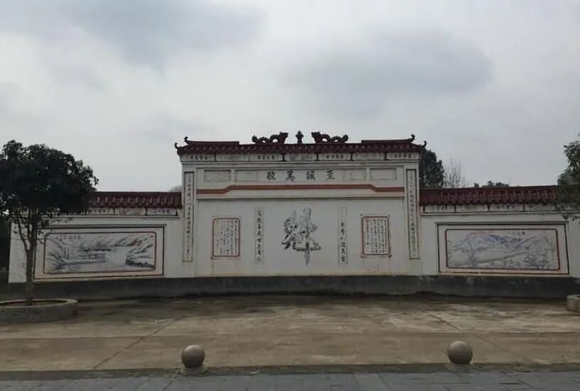

在古代修建祠堂古建筑有等级之限,大部分祠堂都有高大的墙门、门楼、照壁、正殿、庑房、享堂等房屋建筑,正厅两侧有厢房等建筑。庭院植有树木花草,庄严典雅。
祠堂建筑的平面布局,虽常因地形及用地限制发生变化,祠堂的建筑风格各式各样,其建筑规模多数在10到20间之间,个别大的祠堂有数十间,都是以较严肃的殿堂组成。

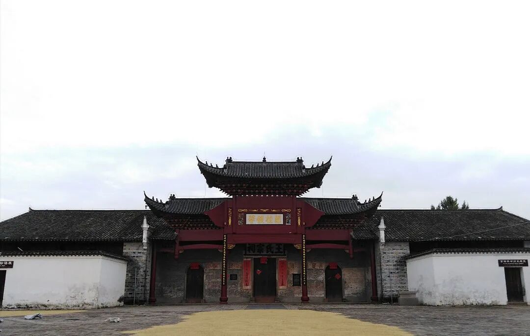

即由祠门或门楼、二门(也可称仪门,其后部或有面向享堂的戏台)、享堂、后堂构成的祠堂,两侧可能有边路,如原华孝子祠、春申君祠、扬四褒祠、昭忠祠,此类祠为敕建的官祠,规格较高由官方定期祭祀。

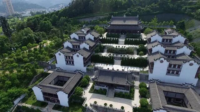

?(5)三路四进式或边路三进式
主轴线保持三进或四进,并有左、右两路或一路,一进或二进式。如王恩绶祠,是平面布局为最完整的三路四进式;张中丞庙为两路三进式(西路由许远殿、鲁班殿、垂花厅组成);邵宝祠为两路三进式(有北路超然堂)。

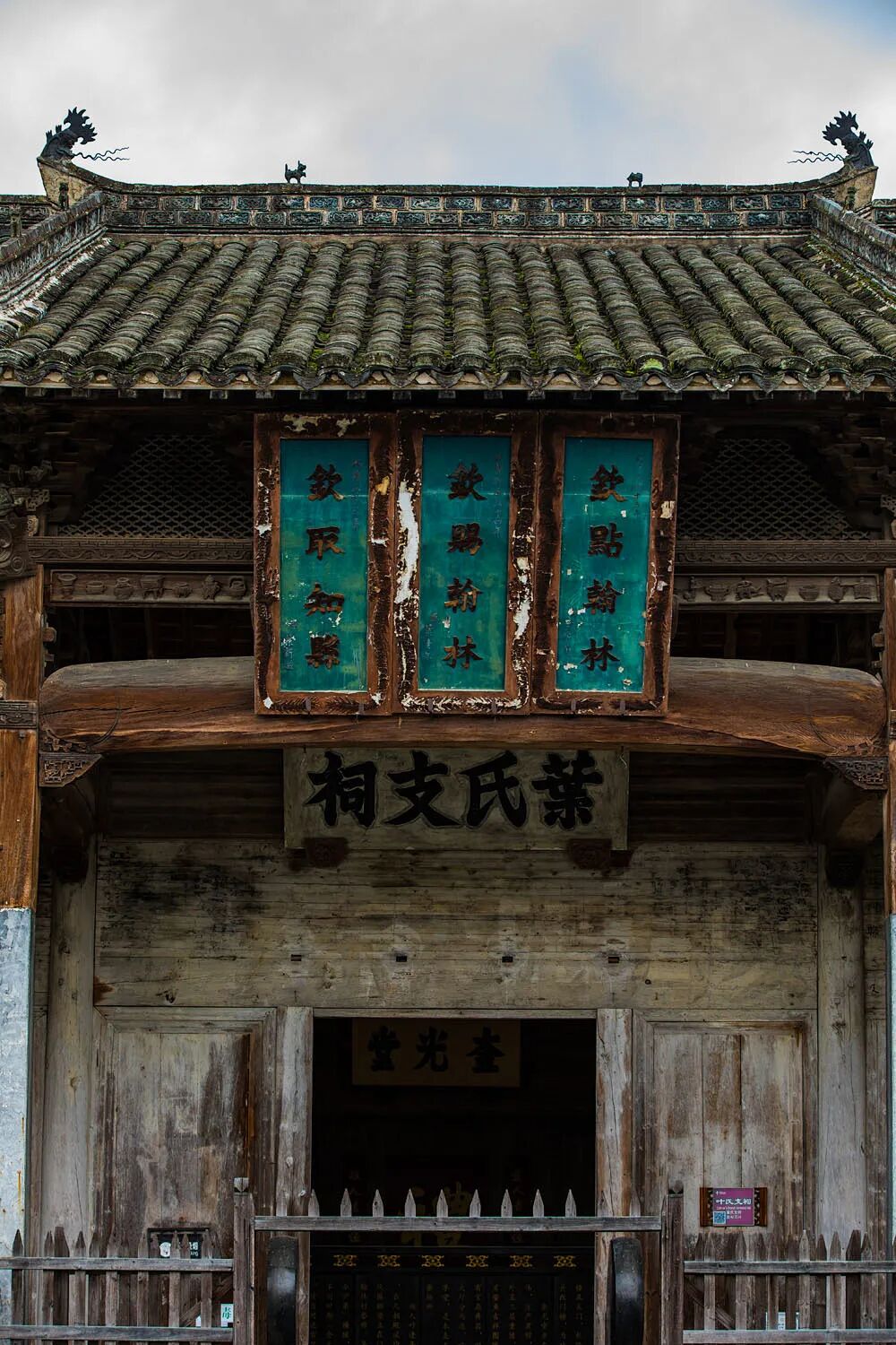

(4)支祠
宗祠下属的分祠或各支的支祠,又称小宗祠,由一个同姓家族支派所组成的血缘组合,地域范围较小,血缘关系更亲近,长幼字辈十分明确。

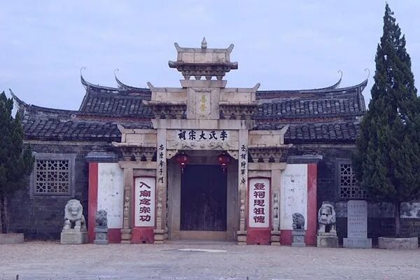

是同一姓氏的族人为祭祀其祖先而自行出资建立的、本家族私人性质的祠堂。一般称为某氏宗祠,在南方几乎所有的姓氏都有祠堂,如张氏宗祠、王氏宗祠、李氏宗祠、赵氏宗祠等。

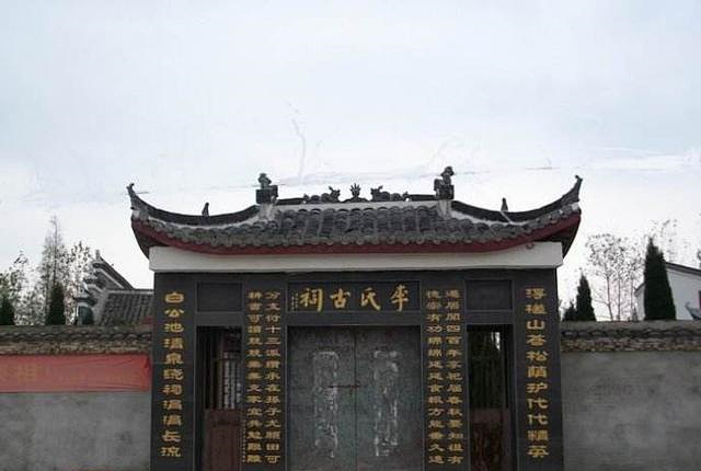

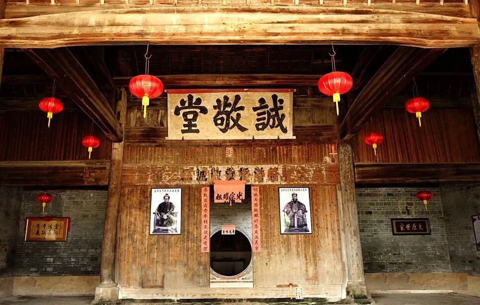

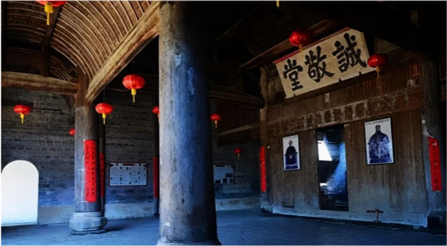

江南第一祠王家大祠堂——诚敬堂
始建于明朝中期,祠堂长82.3米,宽44.3米,总面积为3645.89平米,是江西省目前发现的最大的古祠堂,有“江南第一祠”的美誉,在全国范围内极为罕见。
祠堂建筑构思奇特。座东朝西,俯瞰呈“丁”字形,与对面呈“人”字形的照壁相对应,暗寓王姓"人丁兴旺"诚敬堂的门楼风格特异。底层为门廊,俗称“拴马廊”,整座门楼全靠两根立柱支撑,顶层为喜鹊聚巢阁;祠堂的整个布局犹如一座城堡,除大门外,另有6道小侧门,纵身分为五个层次:门廊、前厅、天井、正厅和后厅,而且祠堂的平面设计成纵阶梯形,寓含了步步高升的意思;后厅的门是一个完整的圆形,且圆形的下方刚好与中厅墙壁的缺口底端相切,就像是太阳从地平线升起一般,寓意“日”,这恰好与祠堂后面的“月光台”交相辉映,每年举行祭祖庆典时,旺盛的香火将后厅映衬得红彤彤的,又因祠堂是座东朝西的,远处看来,仿佛一轮红日从东边冉冉升起,充满了朝气和活力;整座祠堂共有五口天井。后厅两口,中间的院子是一个大的天井,两边的耳房也各有一口,无论从哪个方向看都形成一个品字,这也是祖先希望子孙后代做人有品行,读书有品味,做官有品阶。
所有的木料衔接都用木榫,全栋祠堂的木料构件数以千计,所有木料衔接部位都用木榫,没用一颗铁钉,特别是正厅的穹顶和门楼的鹊阁,这样高难度的建筑不用一颗铁钉,实在是匪夷所思,令人叹为观止,这也是评为国保单位的主要原因。

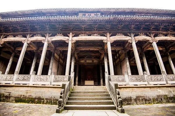

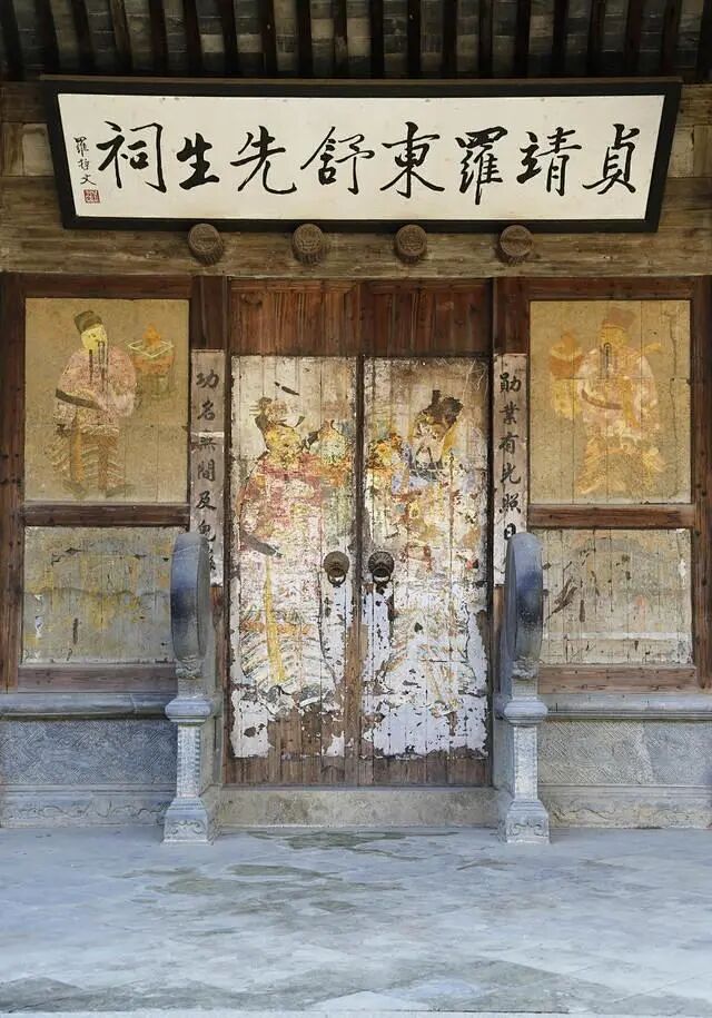

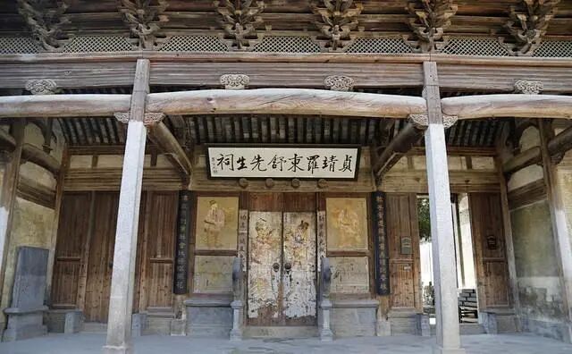

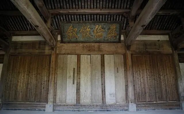

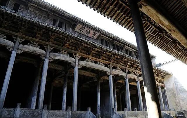

罗东舒祠

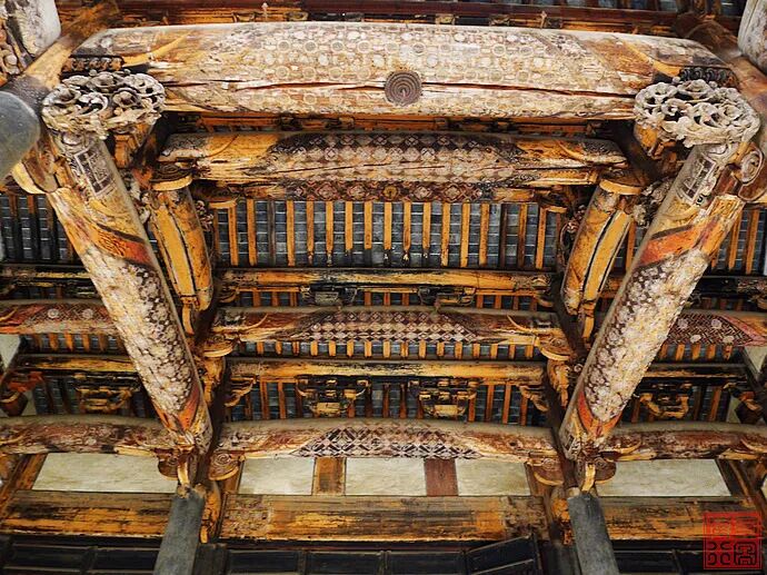

据《贞静罗东舒先生祠堂记》记载,该阁始建于明嘉靖年间,先建寝殿(1540年),历经七十余载,毁坏严重。明万历四十年(1612年)又重新扩建,至万历四十五年(1617年)落成。分别是嘉靖和万历两度建造,故形式和风格迥异。坐西朝东,背山面水,占地3300多平方米,气势宏大。阁为二进歇山顶,祠堂前沿溪照壁面宽29米,呈八字型,进而是棂星门,大门绘有彩绘门神,其后左右建有两碑亭,立《祖东舒公祠堂记》碑碣于其中。再进是仪门,上悬罗哲文先生所提“贞静罗东舒先生祠”匾额,穿过仪门即为宽大的天井,天井当中是甬道,两旁各有庑廊,两庑廊阶前临天井池处均有雕刻精美的石雕栏板。甬道尽头为露台(陛),登露台进入第二进大厅,大厅名“善厅”,享堂悬有巨大匾额,上书“彝伦攸叙”四个大字,为明万历进士董其昌手书。过大厅在寝殿又设一天井,天井内有三条宽阔的石台阶。寝殿高出前堂1.6米多,殿前是一道浮雕石刻栏板。石台阶和栏杆头上各有石狮一对,栏板雕刻精美,每块图案各异。寝殿是供奉祖先神位的所在,也是整个祠堂的精华所在,并列三个三开间,加上两尽间,共十一间,十根檐柱采用琢成讹角的方形石柱,檐下正中悬着吴士鸿手书的匾额“宝纶阁”。寝殿内的梁头、驼峰、脊柱、平盘斗等木构件,用各种云纹、花卉图案组成,雕刻玲珑剔透,并且都绘有精妙绝伦的彩绘,以青绿、土黄为主调,间以橙、赭、玫瑰红等对比色,图案清晰艳丽,实乃罕见,两端设有楼梯,可登临二层阁楼。该阁用于珍藏历代皇帝赐予呈坎罗氏的诰命、诏书等恩旨纶音及家族议事。

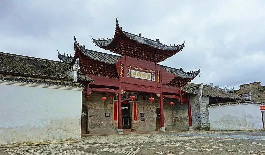

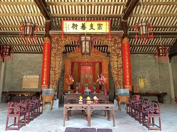

据历史记载,具有地方民俗文化特色的祠堂,远在几千年前的夏商周时期便开始萌芽,到宋代才形成较完备的体系,明、清时才发展到高峰。客家人迁徙到南方定居后,在居室方面,不但创建了集宜居与安全于一体的客家围屋,而且继承和发展了祠堂的构筑艺术。从遍布城乡的大小祠堂便可知道,结构宏伟、工艺精美,大多集建筑、雕刻、绘画、书法、文学于一体,具有深厚的历史积淀和久远的传统文化,显示出经久不衰的强大生命力。

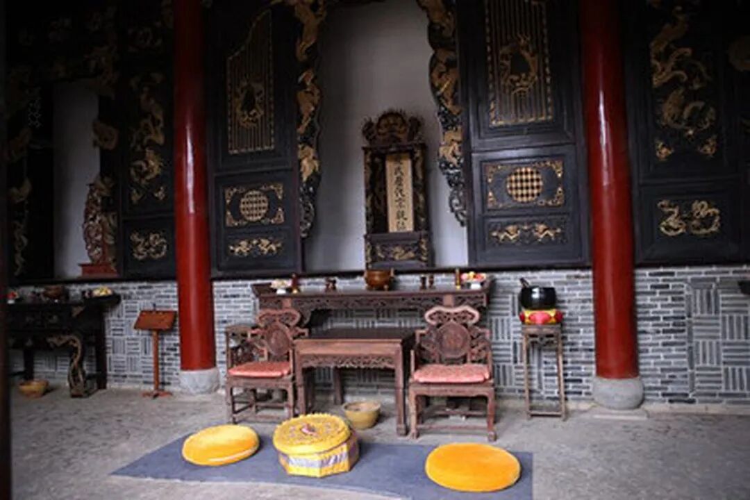

客家祠堂,一般采用轴线对称布局,院落大都为二进、三进或五进,两边青砖砌成的高墙,高耸过瓦面,墙顶上高低有序、相互对称地翘起水牛角似的“多子”,显得典雅而又雄伟。祠堂一般由大门、仪门、走廊、明楼、亭堂、寝堂等组成。有些祠堂在后部还开辟有庭院、花园,有的还附设戏台。亭堂是祠堂的正厅,又称祭堂,是举行祭祀仪式或宗族议事之处,因此空间最大,用材也最考究,一般用较大而坚实的柱头和横梁构建。寝堂是安放祖先牌位或纪念对象之所,显得庄严而神圣。每逢清明或节日,或个人,或全族,在祠堂里进行祭祖活动,弘扬忠孝思想和尊祖敬宗精神。
由于客家祠堂是祭祖的神圣场所。因此,它往往是城乡中规模最宏伟、装饰最华丽的建筑群体,不但巍峨壮观,而且注入地方传统文化的精华,与古塔、古桥、古庙宇相映,成为地方上的一大独特的人文景观。
