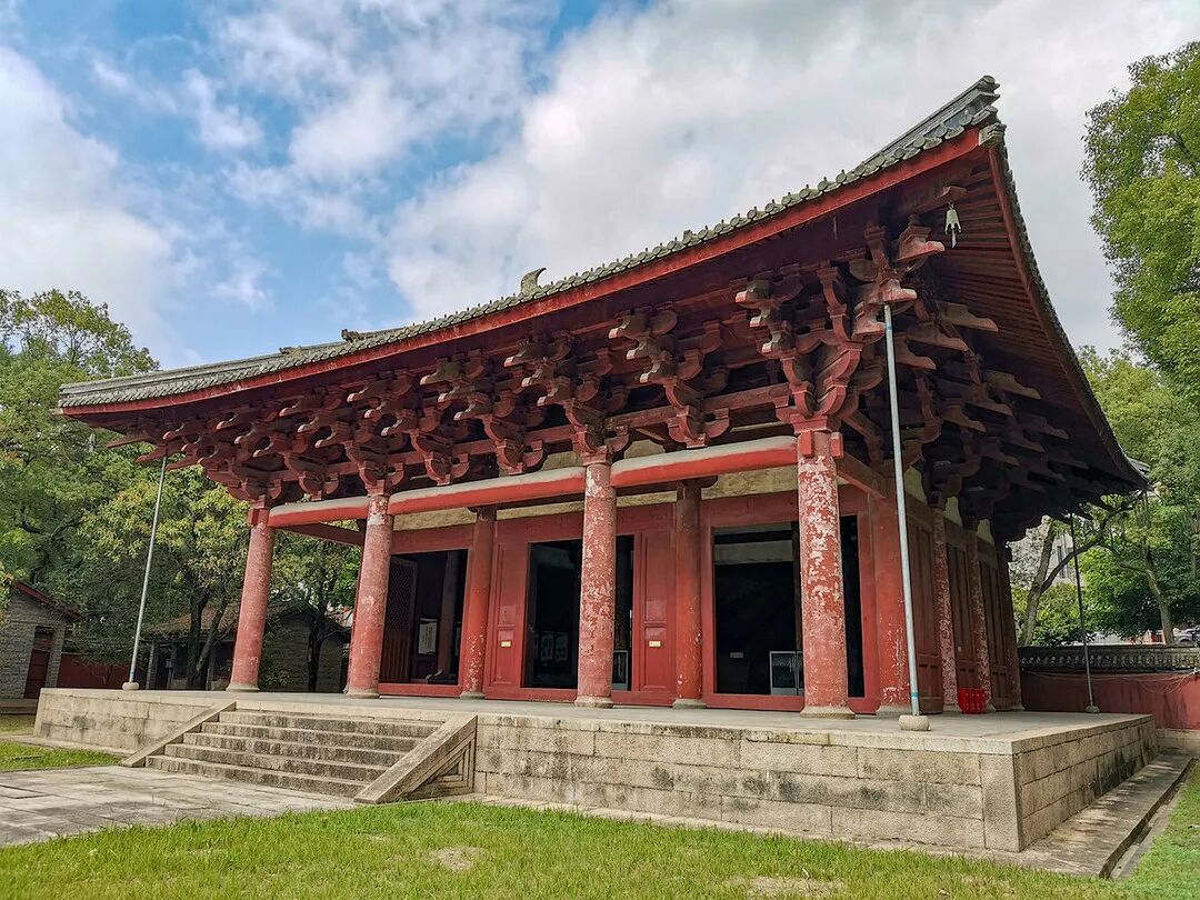

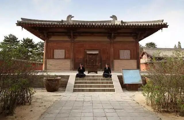

五台山南禅寺
山西五台山南禅寺大殿建于唐代,始建年代不详,重建于唐建中三年(782年),是现存最早木建筑。大殿面阔、进深各3间,平面近方形,单檐歇山灰色筒板瓦顶。檐柱12根,其中3根抹棱方柱当是始建时遗物。殿前有宽敞的月台,殿内无柱。

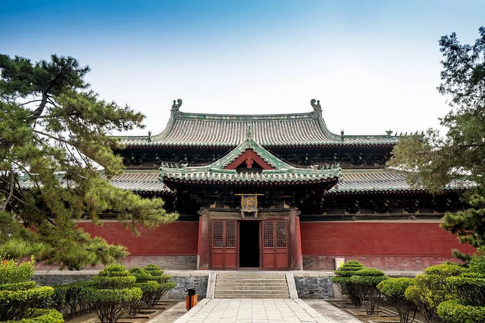

华林寺大殿
位于福建省福州市屏山南麓,寺的创建年代无考,而仅存的大雄宝殿中国长江以南现存最古老木构建筑物。虽经后代屡屡修葺,仍保持五代始建时的特征,体现出晚唐营建特点。华林寺大殿平面近方形,面阔三间,进深四间,共用檐柱14根,内柱 4根,通面阔15.84米,通进深14.70米,台明面积为 495.6平方米,单檐歇山筒板布瓦顶。主体构架为八架椽屋前后乳栿用四柱,彻上露明造。内柱高过檐柱2.62米,是为了容纳内槽佛像的高度。正面无侧脚,两山前后内柱各有侧脚 4厘米。

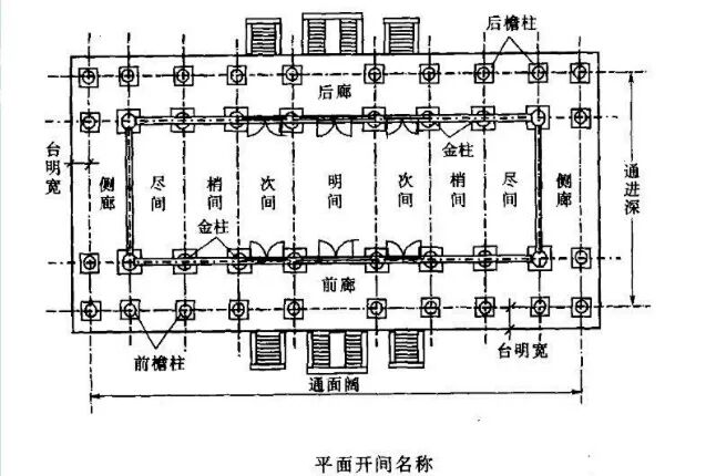

五开间
五开间的布局为:梢间—次间—明间—次间—梢间。建筑正中一间称明间,宋代称当心间。其左、右侧的称次间,再外的称梢间、最外的称尽间,九间以上的建筑增加次间数。敦厚宅内会客厅的明间上个门窗雕刻,最具特殊。
有“梢间”的建筑,其单体建筑开间,至少为面阔开间五间的布局。明清时期一般于“梢间”位置不开窗,为砖墙封闭做法,早期建筑则有开窗的实例。清式建筑“梢间”,在明间七份空挡的基础上,则减斗棋空挡一份确定其宽度。

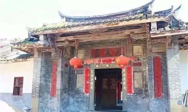

高陂大夫第
由王姓客家人创建的高陂大夫第,平面属于“三堂两横”,即中轴线上有三进,左右各有一列横屋拱护,空间呈内向性格。与中国其他地区民居不同的是,它的第三进楼高四层,而左右横屋自前向后依次增高,形成阶梯状,因而各座房屋不受遮挡,各得其所,无论通风、采光均合乎居住需求。
名为“大夫第”的宅第在中国南北各地皆可见之,顾名思义,即是古时士大夫人家的宅第,须具有科举功名的资格才可建造。书香门第的约制,使得其格局严谨,空间层次分明,内外尊卑有别。
第一进门厅面宽五间,为彰显入口的重要性与宅第的尊贵,特别在明间另筑一个牌楼式屋顶,独创一格。第二进为中堂[祖堂],居于全宅核心位置,面宽五间。中堂屋宇高敞,檐下左右各立一座彩陶窗,遮挡部分视线,使敞堂空间有内外之分。绕过后院,则见第三进后堂[主楼]拔地而起,高达四层,为家族中长辈所居。后堂构造全以夯土为之,墙体极厚,只辟少数窗子;而其庞大的屋顶,有如大斗笠般遮盖整座土楼。中轴线上的各厅堂,屋脊俱作翘脊燕尾式,相对地,左右横屋的屋脊则采用平缓的形式。

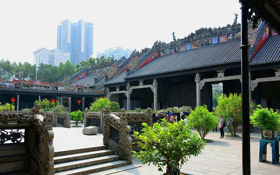

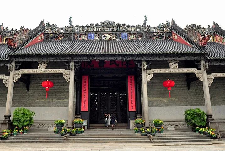

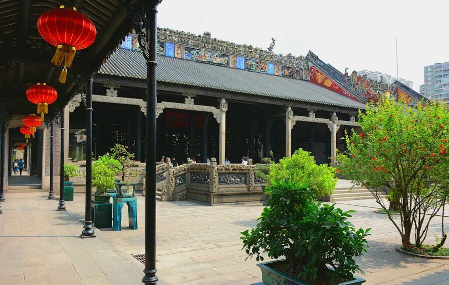

陈氏书院
陈家祠堂又称“陈氏书院”,俗称陈家祠,位于广州市中山七路。陈氏书院筹建于清光绪十四年(1888),二十年(1894)落成,是广东省各地陈氏宗族共同捐资兴建的“合族祠”,为陈氏宗族子弟赴省城备考科举、候任、交纳赋税、诉讼等事务提供临时居所。陈家祠堂是现存规模最大的广府传统建筑之一 ,也是我国现存规模最大、保存最完好、装饰最精美的祠堂式建筑,被誉为“岭南建筑艺术的明珠”。
陈氏书院在建筑配置上呈现严谨大方的局面,而功能各异的各座厅堂,也凸显不同的空间特色与繁简有别的装修趣味。前厅面宽五开间,门柱旁有巨大的抱鼓石拱卫,造型简洁面优雅。穿过中庭可见第二进大厅——中堂。中堂是核心建筑,厅前设置石砌月台,月台三面设石雕栏杆,雕琢精致,且多以岭南花果为题材,深具地方特色。中堂正厅面宽五开间,进深亦五间,前后步廊共享十二根石柱。越过中堂后面的院子可达后堂。后堂正厅亦为五开间的大建筑,原来供奉许多陈氏族人牌位,为祭祖大典举行之所在。与前厅和中堂的梁架使用四层到五层大梁、瓜柱用精雕的柁墩相比,此处的梁架用瓜形侏儒柱,体现简洁有力之美。

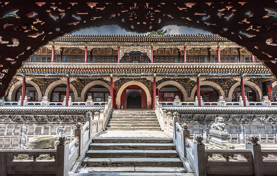

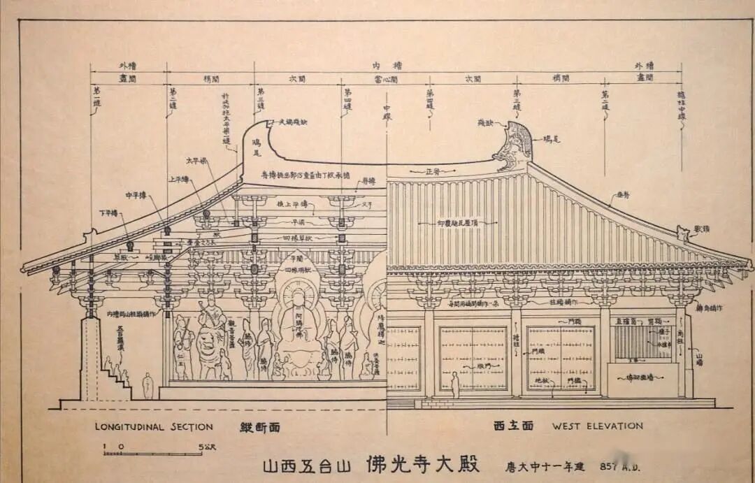

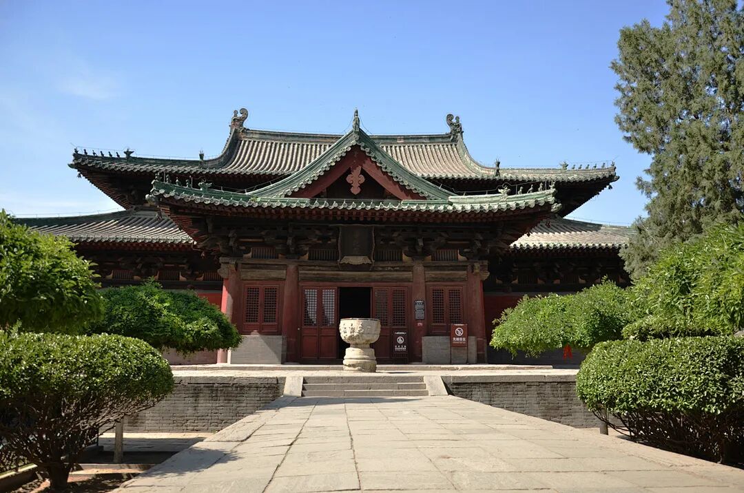

佛光寺大殿
山西五台山佛光寺大殿,建于晚唐,公元857年,单檐庑殿顶,七开间,平面金厢斗底槽布局,现存第二早的完整的古代木建筑,而且等级很高。建筑形态和空间布局都相当优秀,是梁思成等人首先发现的,算是打开了中国古建史实物研究的大门,在中国古建史中地位数一数二。

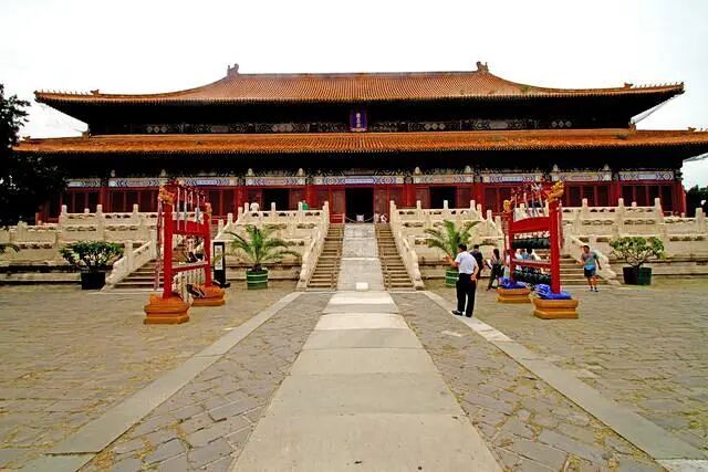

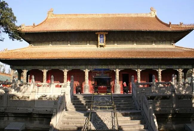

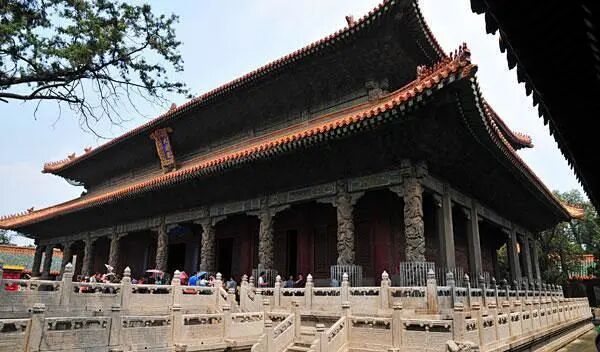

山东曲阜孔庙
曲阜孔庙,又称“阙里至圣庙”,是祭祀中国古代著名思想家和教育家孔子的祠庙。始建于鲁哀公十七年(前478年),历代增修扩建。曲阜孔庙被建筑学家梁思成称为世界建筑史上的“孤例”。
孔庙沿一条南北中轴线展开布置,左右对称,布局严谨,共有九进院落。大成殿是孔庙的主体建筑,面阔九间,进深五间,高32米,长54米,深34米,重檐九脊,黄瓦飞彩,斗拱交错,雕梁画栋,周环回廊,巍峨壮丽。

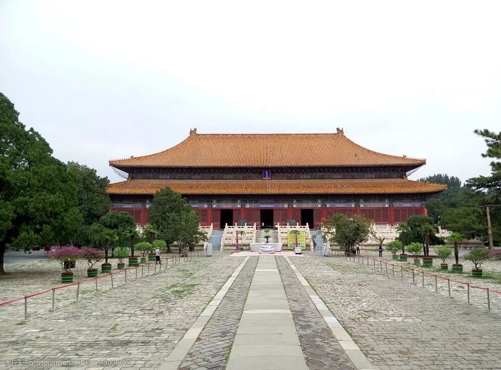

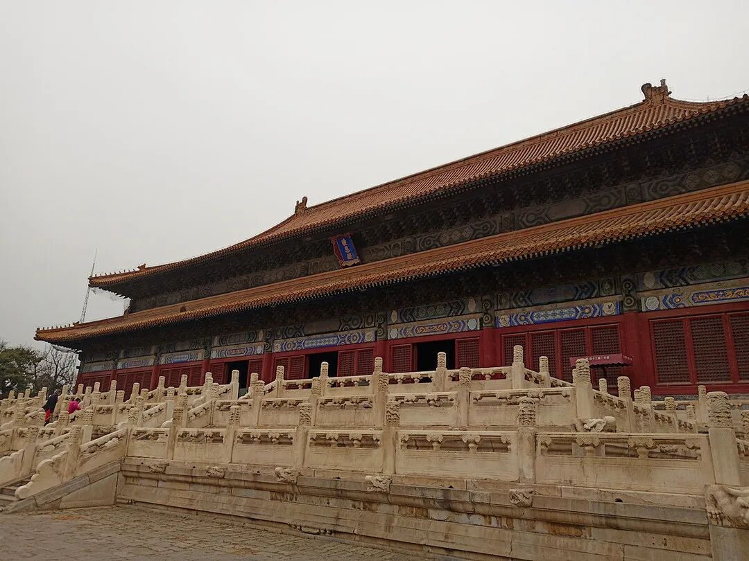

长陵祾恩殿
明长陵位于北京昌平县天寿山南麓,是十三陵中的首陵,也是其中规模最大、保存最完整的。特别是谒陵时举行祭祀仪式的祾恩殿, 在十三陵中仅存此一座。祾恩殿是中国现存的最大的木构大殿。
长陵祾恩殿,是中国为数不多的大型楠木殿宇,规模大,等级高,用料考究。它坐落在三层汉白玉石栏杆围绕的须弥座式台基上。顶部为中国古建的重檐庑殿式,面阔九间(通阔66.56米),进深五间(通深29.12米),象征着皇帝的“九五”之位。支撑殿顶的60根楠木大柱十分粗壮,最粗的一根重檐金柱,高12.58米,底径达到1.124米,为世间罕见佳木。殿面阔超过了故宫太和殿。

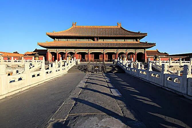

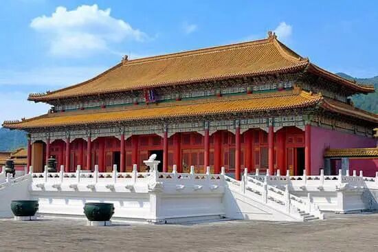

太和殿
太和殿俗称金銮殿,为汉族宫殿建筑之精华,东方三大殿之一。中国现存最大的木结构大殿。位于北京紫禁城(故宫)南北主轴线的显要位置,明永乐十八年(1420年)建成,称奉天殿。明嘉靖四十一年(1562年)改称皇极殿,清顺治二年(1645年)改今名。建成后屡遭焚毁,多次重建,今殿为清康熙三十四年(1695年)重建后的形制。
太和殿上承重檐庑殿顶,下坐3层汉白玉台阶,采用金龙和玺彩画,屋顶仙人走兽多达11件,开间11间,均采用最高形制。为中国现存最大木构架建筑之一,太和殿匾额“建极绥猷”匾,为乾隆皇帝的御笔,现存的牌匾为复制品。原件在袁世凯称帝时被换下,已佚。
