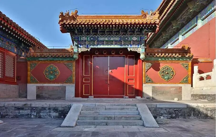

垂花门是古代中国民居建筑院落内部的门,是四合院中一道很讲究的门,它是内宅与外宅(前院)的分界线和唯一通道。因其檐柱不落地,垂吊在屋檐下,称为垂柱,其下有一垂珠,通常彩绘为花瓣的形式,故被称为垂花门。
垂花门
垂花门,是内宅与外宅(前院)的分界线和唯一通道。前院与内院用垂花门和院墙相隔。外院多用来接待客人,而内院则是自家人生活起居的地方,外人一般不得随便出入,这条规定就连自家的男仆都必须执行。这就是旧时人们常说的“大门不出,二门不迈”,“二门”即指此垂花门。

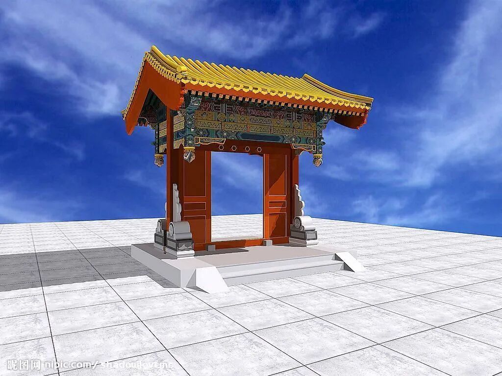

垂花门,门上檐柱不落地,而是悬于中柱穿枋上,柱上刻有花瓣联(莲)叶等华丽的木雕,以仰面莲花和花簇头为多。因垂花门的位置在整座宅院的中轴线上,界分内外,建筑华丽,所以,垂花门是全宅中最为醒目的地方。垂花门从外边看,像一座极为华丽的砖木结构门楼。而从院内看垂花门,则似一座亭榭建筑的方形小屋。四扇绿色的木屏门因为经常关着,恰似一面墙,增加了垂花门的立体感。垂花门的顶部多为卷棚式,门外部分的顶部为清水脊,而门内部分则是卷棚顶,两顶勾联搭在一起的交汇处形成了天沟,垂花门所承接的雨水有一半从天沟的两侧流出,大大减少了檐前的滴水,减少了雨水对垂花门阶石的侵蚀。
垂花门在整座建筑中占天不占地,这是其特色之一。垂花门以端庄华丽的形象成为建筑的外院与内宅的分水岭。垂花门一般都在外院北侧正中,与临街的倒座南房中间那间相对,一般垂花门都建在三层或五层的青石台阶上,垂花门的两侧则为磨砖对缝精致的砖墙,垂花门建在四合院的主轴线上,她与院中十字甬路、正房一样,同在一条南北走向的主轴线上并最先展示在客人面前。进内宅后的抄手游廊、十字甬路均以垂花门为中轴而左右分开。
垂花门是装饰性极强的建筑,它的各个突出部位几乎都有十分讲究的装饰。垂花门向外一侧的梁头常雕成云头形状,称为“麻叶梁头”,这种作出雕饰的梁头,在一般建筑中是不多见的。在麻叶梁头之下,有一对倒悬的短柱,柱头向下,头部雕饰出莲瓣、串珠、花萼云或石榴头等形状,酷似一对含苞待放的花蕾,这对短柱称为“垂莲柱”,垂花门名称的由来大概就与这对特殊的垂柱有关。联络两垂柱的部件也有很美的雕饰,题材有“子孙万代”、“岁寒三友”、“玉棠富贵”、“福禄寿喜”等。这些雕刻寄予着房宅主人对美好生活的憧憬,也将这道颇具地位的内宅门面装点得格外富丽华贵。
垂花门除了装饰特点外,它的作用还在于能表现出宅主的财力、家世的繁衍、文化素养的高低,甚至还能看出宅主的爱好和性格。

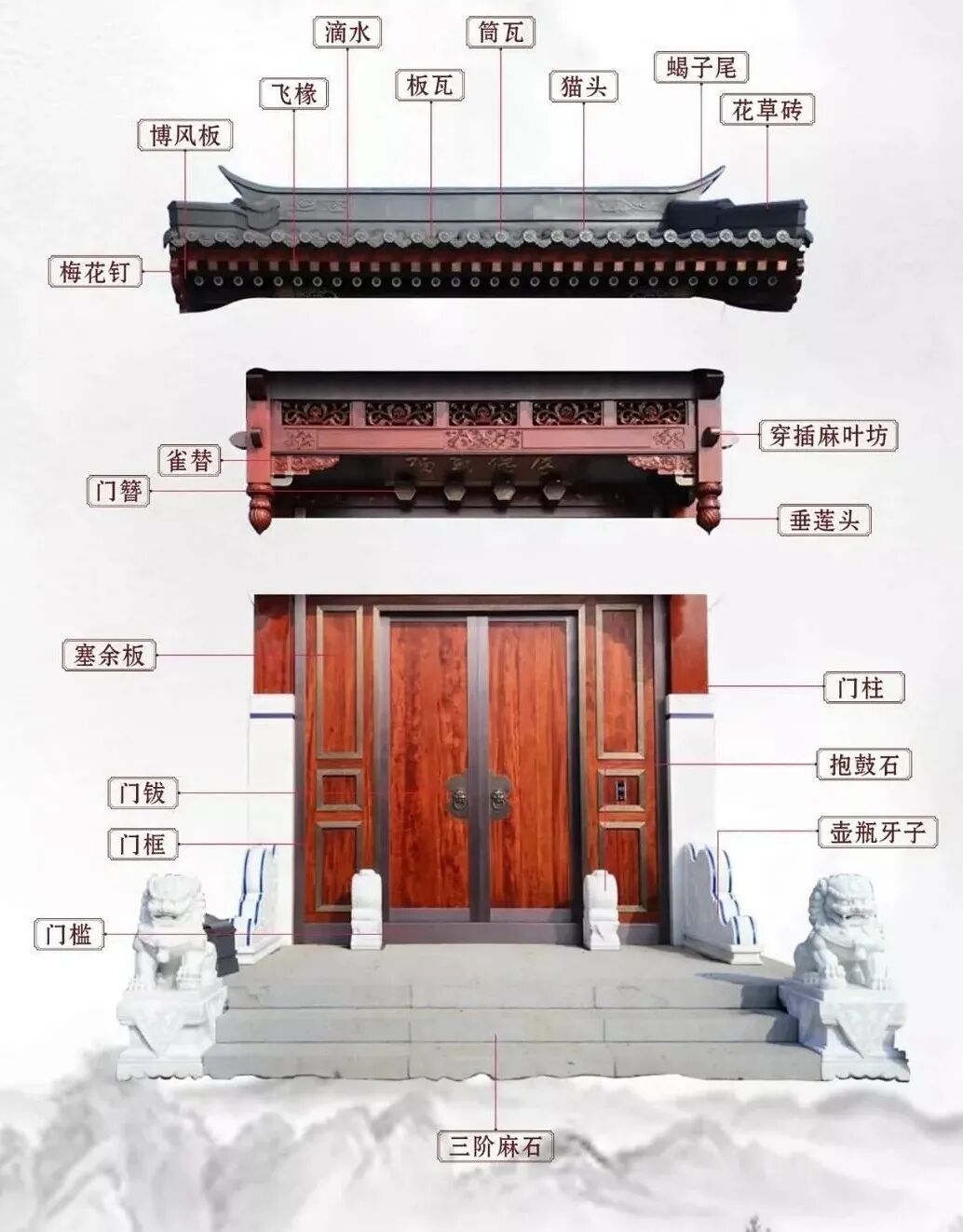

金属仿古垂花门的应用
过去垂花门建造要求选材非常严格,其浪费人工、时间和木材,因此在古建筑中的运用也越来越少,这在很大程度上影响了垂花门在仿古建筑中的传播。金属垂花门的目的在于为仿古建筑市场提供一种新型垂花门,其建造省工、省力、省周期且整体结构好。
为了实现这种仿古垂花门的广泛应用,其中包括四根梅化柱、屋面瓦、脑椽、穆椽、飞椽、正通脊、垂脊、博缝板、梅花钉、脊檩、金檩、檐檩、瓜柱、角背、顶梁、花板、骑马雀替、麻叶抱头梁、垂莲柱、燕尾枋、雀替、帘笼枋、间柱、吞脊兽、垂兽及走兽,所述梅花柱固定于地面,且其中靠墙的梅花柱与墙通过膨胀螺栓螺接固定,所述屋面瓦焊接于脑椽、檐椽、飞椽的连接钢架上,所述脑椽、檐椽、飞椽设置于脊檩、金檩、檐檩上,所述正通脊、垂脊、博缝板、梅花钉、脊檩、金檩、檐檩、瓜柱、角背、顶梁、花板、骑马雀替、麻叶抱头梁、垂莲柱、燕尾枋、雀替、帘笼枋、间柱、吞脊兽、垂兽及走兽各构件及之间均通过自攻螺钉螺接固定。
金属仿古垂花门,其中所述梅花柱、屋面瓦、脑椽、檐椽、飞椽、正通脊、垂脊、博缝板、梅花钉、脊檩、金檩、檐檩、瓜柱、角背、顶梁、花板、骑马雀替、麻叶抱头梁、垂莲柱、燕尾枋、雀替、帘笼枋、间柱、吞脊兽、垂兽及走兽均铝合金材料制成。
采用金属新型仿古垂花门将各个部件预先制造准备好,再拼接组装在一起,从施工角度来说,金属仿古垂花门的应用大大地节省了整体建造垂花门的时间、以及人力物力,可以直接在现场组装好,而且组装后的仿古垂花门整体结构稳定。
