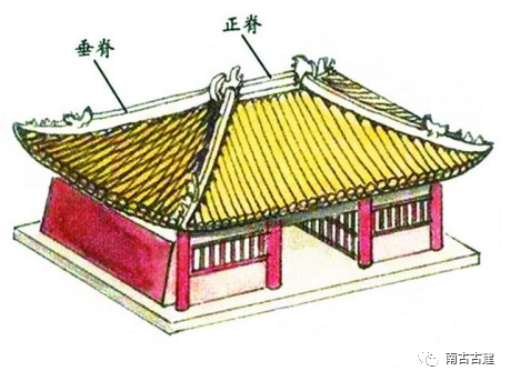

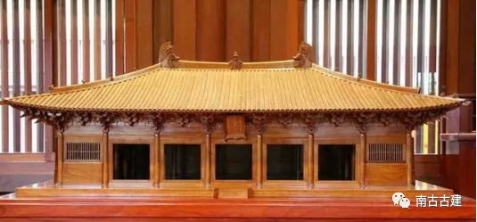

01·庑殿式??
庑殿顶样式为四面斜坡,有一条正脊和四条斜脊,屋面稍有弧度,又叫五脊殿。庑殿是清式说法,另有吴殿顶、四阿殿顶等宋式叫法。
庑殿顶出现的很早,在殷商甲骨文、周朝青铜器、汉朝画像石与明器、北朝石窟中都可发现庑殿顶。

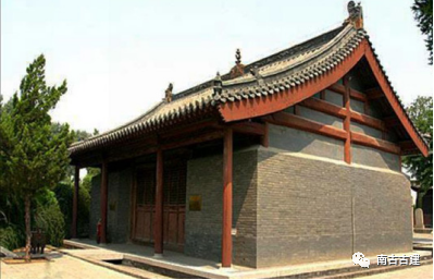

五台县的佛光寺大殿是现存最早的庑殿顶建筑之一,它建于北魏孝文帝时期,被建筑学家梁思成誉为“中国建筑第一瑰宝”。
庑殿顶是在中国是屋顶样式中等级最高的,高于歇山式。明清时只有皇家和孔子殿堂才可以使用。

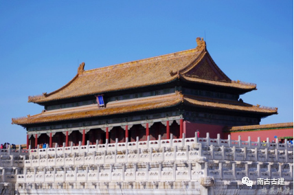

庑殿顶分单檐和重檐两种,重檐庑殿顶庄重雄伟,是古建筑屋顶的最高等级。多用于皇宫或寺观的主殿,如故宫太和殿、泰安岱庙天贶殿、曲阜孔庙大成殿等。
单檐庑殿顶多用于礼仪盛典及宗教建筑的偏殿或门堂等处,以示庄严肃穆,如北京天坛中的祈年门、皇乾殿及斋宫、华严寺大熊宝殿等。??

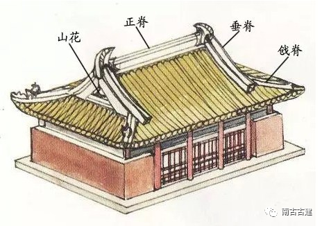

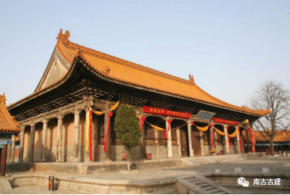

02·歇山顶
歇山顶的等级仅次于庑殿顶,“歇山”是清式叫法,它由一条正脊、四条垂脊和四条戗脊组成,故又称九脊殿。
其特点是把庑殿式屋顶两侧侧面的上半部突然直立起来,形成一个悬山式的墙面。前后两坡为正坡,左右两坡为半坡,半坡以上的三角形区域为山花。
宋朝歇山顶称九脊殿、曹殿或厦两头造,清朝改成歇山顶称,又名九脊顶,常见于明清时期,由于其正脊两端到屋檐处中间折断了一次,分为垂脊和戗脊,好像“歇”了一歇,故名歇山顶。
根据文献和资料显示,歇山顶最早见于汉阙石刻中,汉代的明器、北朝石窟的壁画上,也都可看到歇山顶。

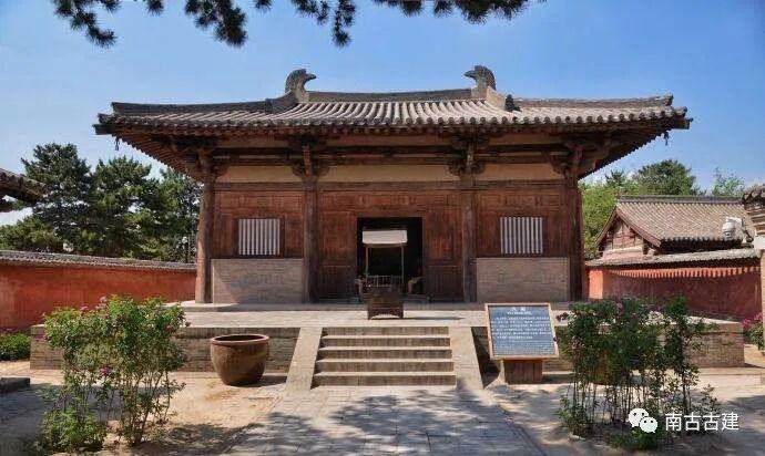

当时的歇山顶较小,一直发展到唐代就开始有点像如今的模样了。我国现存最早的唐代建筑——南禅寺大殿,就是一座唐代歇山顶建筑。

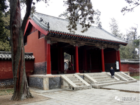

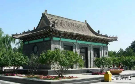

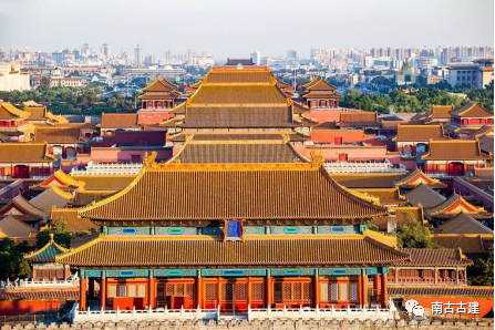

歇山顶分单檐和重檐,重檐歇山顶等级仅次于重檐庑殿顶,多用于规格很高的殿堂中,例如天安门、故宫的太和门、保和殿、乾清门,妙应寺山门、智化寺智化殿、台北府城北门为重檐歇山顶。
一般的歇山顶应用非常广泛,但凡宫中其他诸建筑,以及祠庙坛社、寺观衙署等官家、公众殿堂等都袭用歇山屋顶。
在古代建筑屋顶的样式有严格的等级限制,重檐歇山顶等级高于单檐庑殿顶,仅低于重檐庑殿顶,而单檐歇山顶低于单檐庑殿顶,只有五品以上官吏的住宅正堂才能使用,后来也有些民宅开始使用歇山顶。

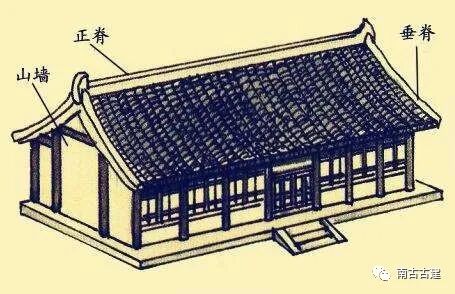

03·悬山顶
悬山顶是两坡顶的一种。等次仅次于庑殿顶和歇山顶,是我国一般建筑中最常用的一种形式。其特点是屋檐悬伸在山墙以外,并由下面伸出的桁(檁)承托,有五脊二坡,故又称挑山或出山。
悬山建筑悬在外的檩木,会受到雨水侵蚀,腐朽加速,因此出现了博缝(风)板这块木头。挑出的檩木端头用博缝板挡起来,暴露的木头得以掩盖和保护。
博缝板长随椽长,按步架分块,随屋面举折安装,成弯曲的形状。屋顶伸出山墙之外,因其桁(檁)挑出山墙之外,“挑山”之名由此而来。
悬山顶四面出檐,也是两面坡屋顶的早期做法,不过中国古代的重要建筑基本没有使用悬山式屋顶的,特别是唐代以前尤为少见。
悬山式在民居中也十分常见,不仅有前后檐,而且两端还有与前后檐尺寸相同的檐。于是其两山部分便处于悬空状态,因此得名。
悬山和硬山顶很相似,最大的区别在于一个屋檐是否延伸在外。在功能上,悬山顶有利于防雨,而硬山顶有利于防风火,因此南方民居多用悬山顶,北方则多硬山顶。?
