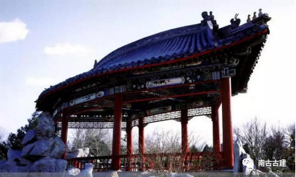

盝顶是一种较特别的屋顶,屋顶上部顶部有四个横脊围成平顶,横脊数目与坡数相同,横脊首尾相连,又称圈脊,形似被削平的屋顶。
(南京朝天宫 卞公忠孝泉井亭)

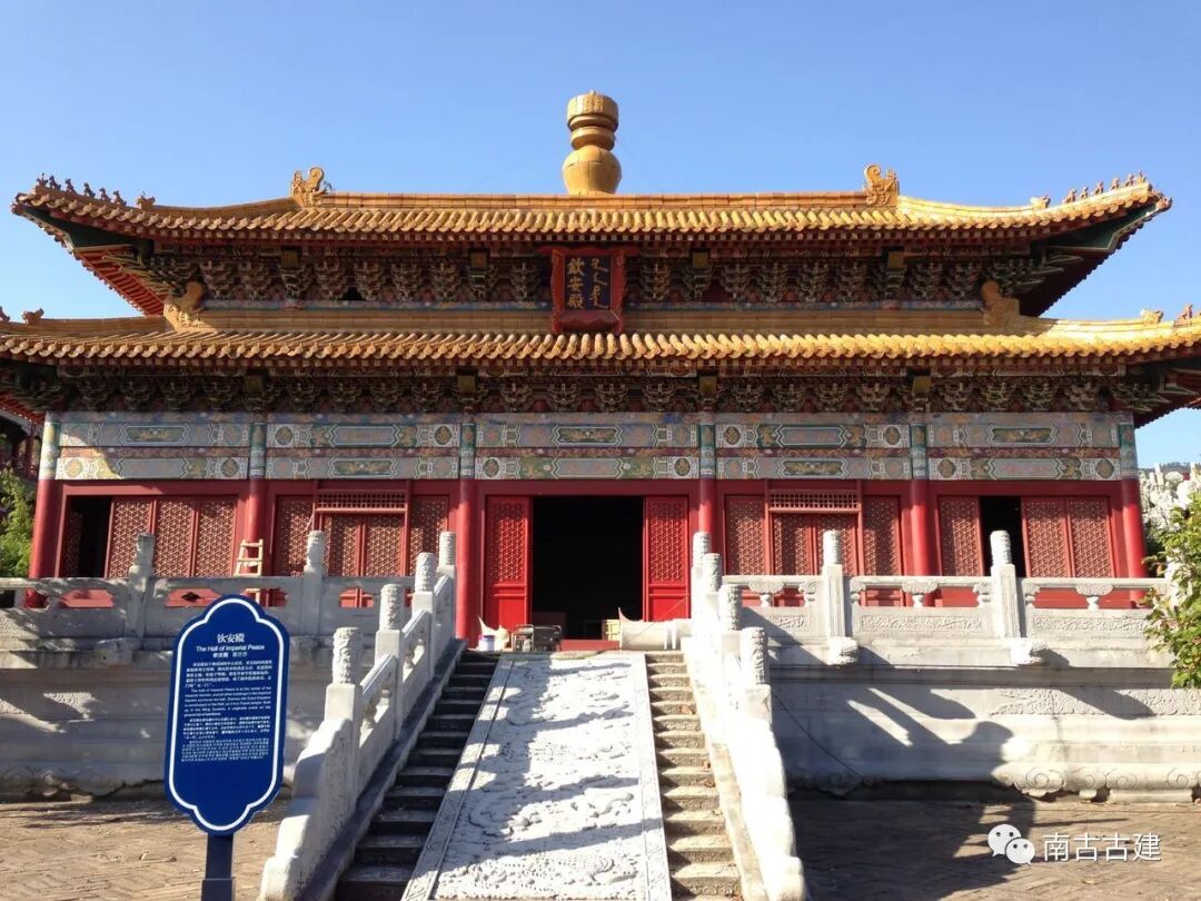

下部四角各有一条垂脊向下斜伸,盝顶梁结构多用四柱,加上枋子抹角或扒梁,形成四角或八角形屋面。
(故宫钦安殿)

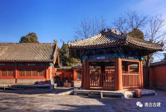

盝顶较少见到,是坡屋顶家族里的平屋顶,最初见于露天的井亭,便于纳光以看清亭中水井的水面,后推广到封闭建筑的屋顶,如盝顶下接庑殿顶。
(北京先农坛井亭)
在古代大型宫殿建筑中极为少见,多见于金、元时期,元大都房屋多为盝顶,明、清两代也有很多盝顶建筑,如明代时期故宫钦安殿,清代瀛台的翔鸾阁,以及现在先农坛的井亭。?

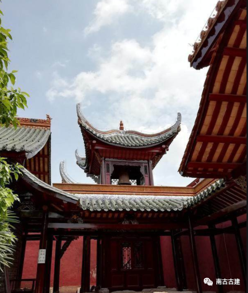

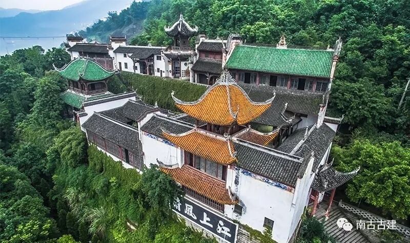

盔顶?
盔顶,顶和脊大部分为凸出弧线,屋顶最高处中心为宝顶,像是头盔上插的缨穗或帽翎。屋顶曲线流畅,陡而复翘,宛如古代武士的头盔,故名盔顶。
(资中文庙钟楼)
盔顶特征是没有正脊,各垂脊交会于屋顶正中,即宝顶。在这一点上,盔顶和攒尖顶相同,所不同的是,盔顶的斜坡和垂脊上半部向外凸,下半部向内凹,断面如弓,呈头盔状。
(云阳张飞庙)

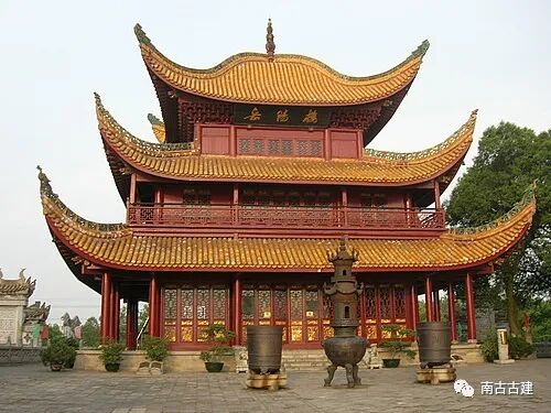

盔顶多用于碑、亭等礼仪性建筑。使用盔顶造型的建筑在中国古建筑中实不多见,现存最大最出名的盔顶建筑,是江南三大名楼之首的岳阳楼。
(岳阳楼)
除此之外,还有四川云阳张飞庙,建有盔顶样式凉亭;资中文庙,留存盔顶样式钟楼。???

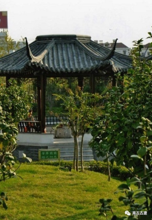

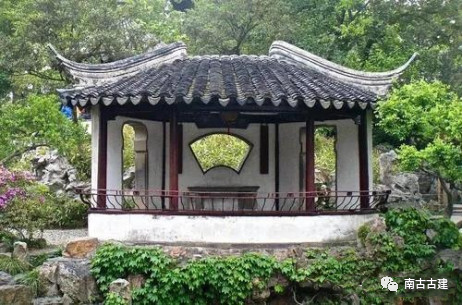

扇面顶?
扇面顶是一种非常别致的屋顶形式。顾名思义,它是像扇面形状的屋顶形式。
(颐和园扬仁风)

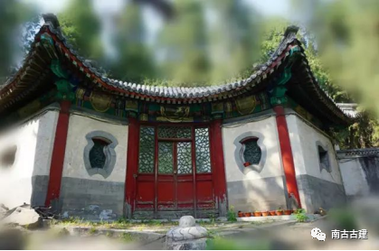

其最大特点就是前后檐线呈弧形,弧线一般是前短后长,即建筑的后檐大于前檐。
(九曲回廊:歇山式扇面顶)
两山墙的墙线向内延伸可交于一点,即扇形的圆心。扇面顶的两端可以做成歇山、悬山、卷棚形式。
(拙政园与谁同坐轩)
多见于回廊等形体较小的园林建筑中。使建筑更加小巧可人。江苏州拙政园中就有一处非常受游人欢迎的扇顶建筑?

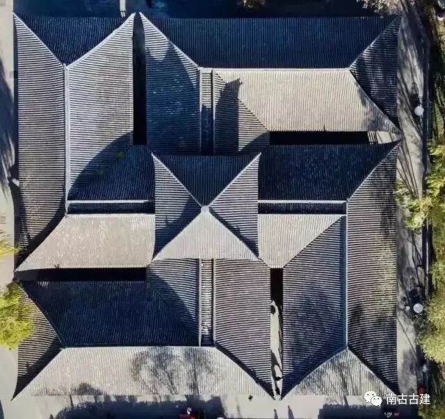

万字顶?
“万”即为“卍”,建筑的平面和屋顶采用"卍"字形,取其万事如意、万寿无疆之意。
(万方安和复原图)
圆明园的"万方安和"就是采用万字顶?,但其已经在战火中消弭。目前太原文瀛公园的万字楼,是现存国内唯一的木结构“卐”形建筑。
(太原文瀛公园的万字楼)
