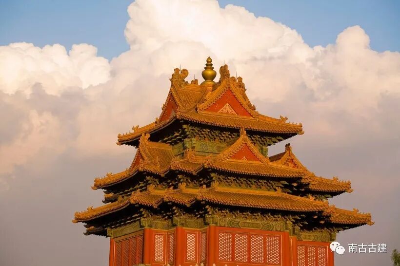

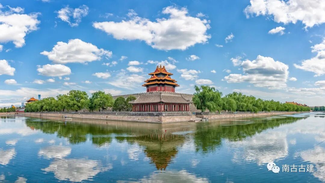

故宫角楼?
紫禁城城墙四角各有一座造型非常奇特的角楼,有军事瞭望之用设计亦十分精巧。
(故宫角楼)
故宫角楼,是公认的屋顶最为精美的建筑之一,是一座四面凸字平面组合的多角建筑,屋顶可分为三层。
(故宫角楼)
上层为两个十字交叉的歇山顶,中层采用勾连搭的做法,为四个不完全的重檐歇山顶交接,犹如众星拱月。下层檐为一环半坡顶的腰檐,使上两层的屋顶形成一个复合式的整体。
(故宫角楼)
整个角楼共有3层屋檐、9梁、18柱、10个山花、28个翼角、72条脊,体现了我国古代工匠的高超技艺!

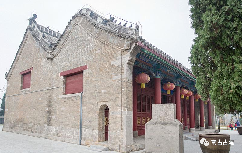

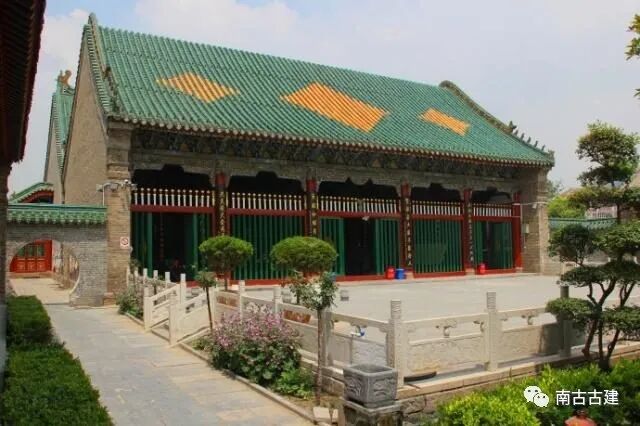

为两个或两个以上屋顶,屋面沿进深方向前后相连接成为一个屋顶,每个屋顶之间连在一起,连接处做一水平天沟向两边排水。
(开封朱仙镇清真寺礼拜殿)
其目的是在不提高屋面整体高度的情况下,扩大建筑室内的空间,常见于大型宅第及寺庙大殿等建筑中。
在勾连搭屋顶中有两种最为典型:
(河南滑县大王庙)

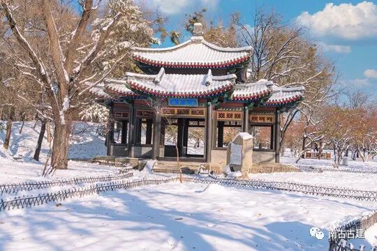

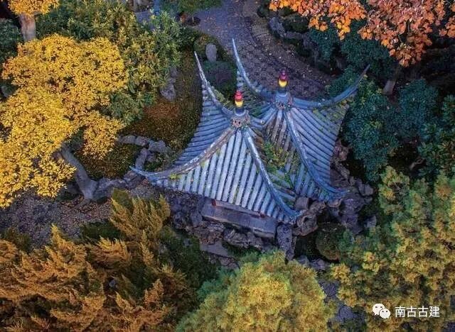

组合亭指平面由两个或两个以上单体几何图形组合形成的亭,它的柱网平面通常比单体几何形状的亭要复杂,建筑立面也较一般亭子丰富得多,其木构造随亭子形式的变化而变化。
(煦园方胜亭)
常见的组合有双环亭、方胜亭、双五角亭、双六角亭、十字亭、天圆地方亭、 天圆地方十字亭等。
(天坛双环亭)
通常为两个亭子的边沿组合在一起,屋顶为两个亭子顶相交形成的组合亭。构造基本遵循正常亭子的构造模式,但有一特殊之点。
(承德避暑山庄水流云在十字亭)
它们的公用边,也就是两座亭子屋面交汇的位置,需在这个公用边的屋面上做成天沟形式以利排水。
