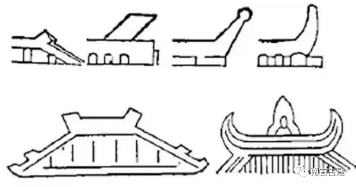

(汉代脊饰)
汉朝时,因图腾崇拜喜好凤凰等鸟类,故设计成鸱尾的样式。
(汉代画像石)

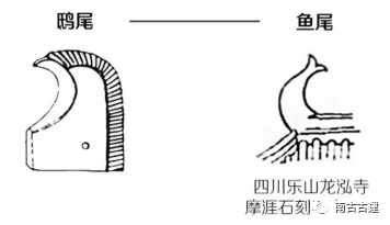

设计源于《山海经》,是鸱鸟的尾巴,故名鸱尾,鸱尾造型向内翻卷,取大鹏欲飞行前尾巴上翘之意。
(鸱尾实物图)

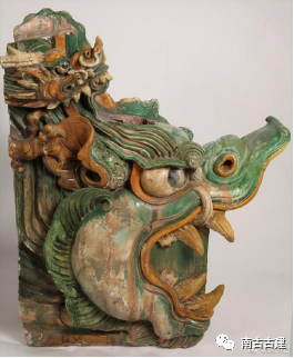

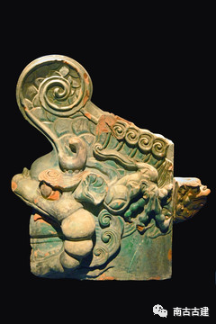

五行之中,以水克火,因此鸱尾的尾部演变成了摩羯鱼的鱼尾,后因传说摩羯鱼能吞噬一切,所以对于吻部设计的更加形象,强调了鱼嘴咬的动作,鸱尾变成了鸱吻。
到了辽宋年间,鸱吻的概念渐渐深入人心,并且成为了权力和身份的象征。
宋代叶梦得所写的《石林燕语》有这么一句:“其制设吻者为殿,无吻者不为殿矣。”?????
(鸱吻实物图)

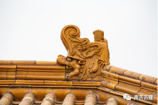

至元明清三朝,龙图腾成为当时掌权者的喜好,龙文化达到了繁荣时期,以北京故宫为例,单太和殿的龙形象,上上下下一共13844条。
受掌权者喜好影响,鸱吻的形象再一次发生改变。建造者将外来文化摩羯鱼与本土传说龙进行融合演变,诞生了龙形螭吻的吻兽形象。?
(螭吻实物图)
等到了明朝时期,螭吻在造型上大半复制了龙身体的部分,高翘的龙鼻、大张的龙嘴、锋利的牙齿、巨大的龙爪。
此后螭吻还有了自己的传说,明朝李东阳《怀麓堂集》中,螭吻被列为“龙生九子”中的其中一子:“平生好吞,今殿脊兽是其遗像。”
(螭吻实物图)
螭吻安装在正脊两端,俗称吞脊兽,所谓的正脊不掩上唇,垂脊不掩下爪。所以始终张开着大嘴,咬着延伸到嘴边的屋脊,上唇要高于正脊,盘曲的身子向上高高扬起。??

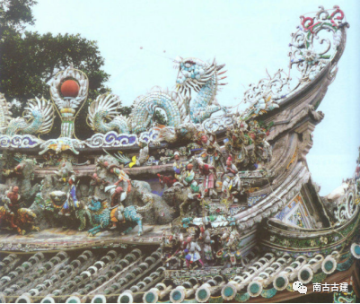

(闽粤镶瓷卷草吻)
苏式建筑除了典型的鱼龙吻外 还有哺鸡脊兽、哺龙脊兽、狮吻兽、卷草吻等?。
