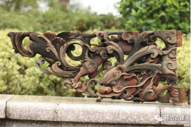

草龙雀替
草龙雀替就是雀替中的雕刻纹样为草龙。草龙实际上非龙非草,或者说是龙与草的结合演化而来的一种图案。草龙图案只有中心部分有一似龙头的形象,而龙身,龙尾则都是卷草形象。草龙的形象非常漂亮,既能显示出龙的精神与气势,更有卷草的飘逸柔顺之姿。?

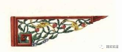

福寿雀替
雀替中雕刻有蝙蝠和寿桃图案时,称为“福寿雀替”。蝙蝠在我国古代有“福”的象征意义,而桃子又称“仙桃”“寿桃”,常用来表示“寿”因此,蝙蝠和寿桃结合的图案就称为“福寿图”。?

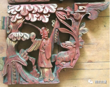

人物雀替
人物题材是雀替的精华部分,尤其是一些有文人画风格的木雕雀替,清雅脱俗,具儒者之风,弥足珍贵,成为玩家手中的珍藏。?

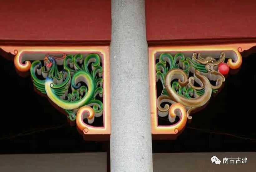

龙凤雀替
龙凤题材合了中国民间传说和传统文化,极具有欣赏价值。同时雀替绘以彩色,整体色调鲜明,简约大方,令人眼前一亮。龙凤寓意着平安吉祥,保佑人们风调雨顺,生活美满。?

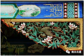

花鸟雀替
花鸟题材属于常见雀替纹样,融合了中国传统文化和吉祥寓意,代表着美好的祝愿与人们对美好生活的向往。?
