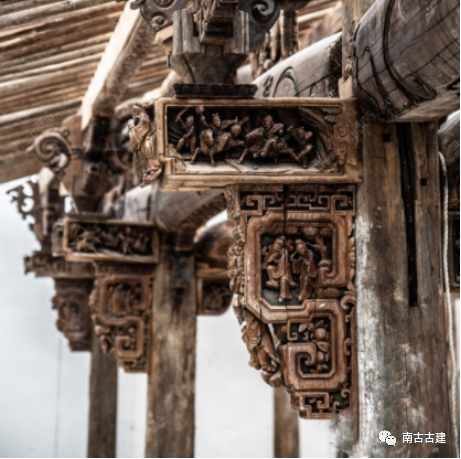

牛腿作为檐柱上的重要构件,其位置显著,犹如人的脖颈,所配装饰也最易显示房屋主人的地位与精神追求。
牛腿的尺寸一般比较大,显得粗笨,牛腿与木雕结合,为木雕艺人提供了展示技艺与才能的场所。?
牛腿作用
?牛腿,是梁?托的?别名,学名叫做"撑栱"。
是明清古建筑中梁下面的一块支撑物,主要起支撑建筑外挑木、檐与檩之间承受力的作用,将梁支座的力分散传递给下面的承重物。

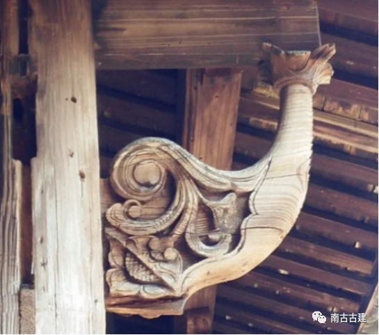

(撑杆型牛腿)
使外挑的犀檐达到遮风避雨的效果,又能将其重力传到檐柱,使其更加稳固。
(斜木型牛腿)

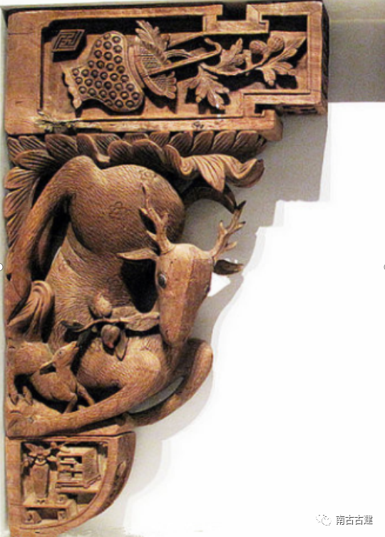

梅花鹿象征长寿,“鹿”又与“禄”谐音?,寓意高官俸禄,代表着财与福;
(梅花鹿牛腿)

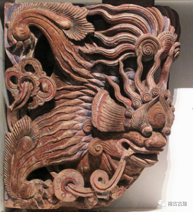

狮子则有“事事平安”、“师出名门”、“官登太师”等吉祥语之意,百兽之王的狮在民间有辟邪镇歪的说法;
(雄狮牛腿)

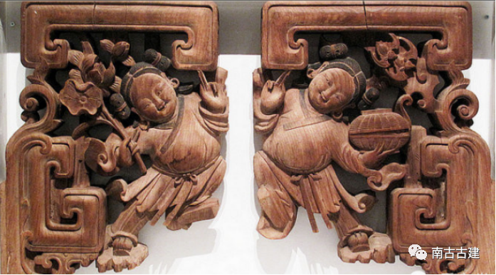

人物题材是“牛腿”的精华部分。表现内容更加广泛,包罗万象,各具风采。
(和合二仙牛腿)
民间常见的一般是以“福禄寿”、“和合二仙”、“刘海戏金蟾”、“鲤鱼跳龙门”、“八仙过海”、“渔牧耕读”、“魁星点斗”等为内容。?

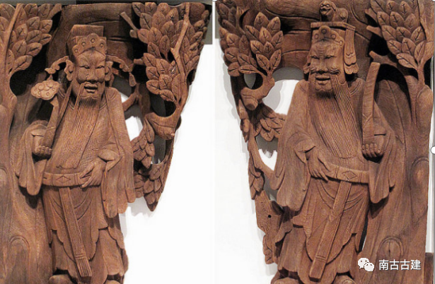

03·典故类?

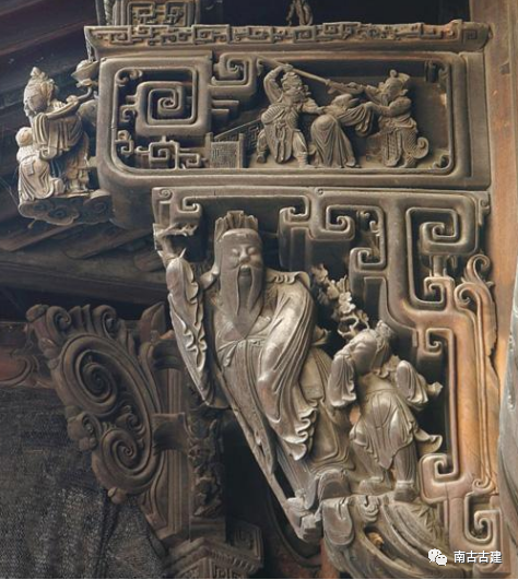

历史典故、戏曲人物、民间神话和文人雅士形象乃是木雕的精华篇章,尤其一些清雅脱俗、具儒者之风,有文人画风格的木雕,更为珍贵,成为玩家手中的珍藏。
(浮雕人物牛腿)
如“琴棋书画”、“梅兰竹菊”、“文科殿试”、“连中三元”、“郭子仪上寿”、“温公警忱”、“状元及第”等。
(回纹浮雕人物牛腿)
在江南、浙南、徽州一带,还出现了用整部历史典故雕刻主题的民居院宅。东阳有一座民宅的主人,为了满足母亲看戏的嗜好,居然把整幢民居谝雕成戏中故事,而把犀檐上的“牛腿”个个都雕刻成为戏中角色。?
虽然“牛腿”在雕刻内容上大都离不开人物、山水、走兽、花鸟四部分,但互相之间可任意组合,其作品很少雷同,而是完全根据房屋主人与工匠的嗜好而雕凿,它把房屋主人的思想和美好愿望表现得淋漓尽致,一目了然。
