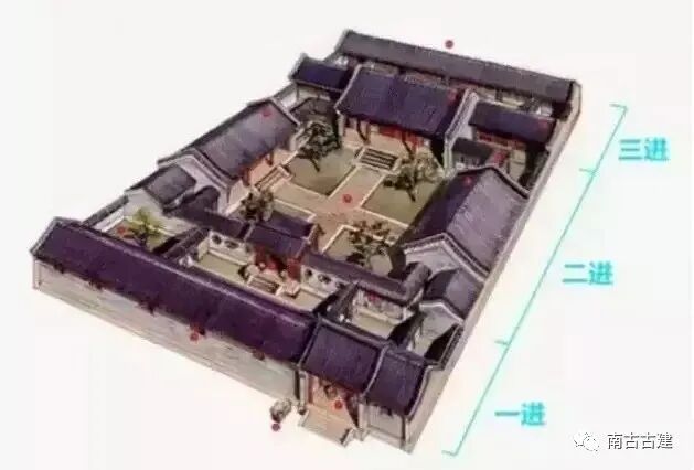

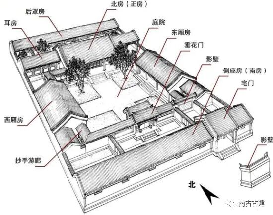

01·格局
四合院的格局为一个封闭式的屋舍形式,整体院落平面若呈“口”字形的,称为一进院落;“日”字形的称为二进院落;“目”字形的称为三进院落。
四合院具备正房、厢房、倒座房、后罩房、耳房等五种房屋分布格局。常规格局第一?进为门屋,第二进是厅堂,第三进或后进为私室或闺房。?
四合院内主人住正房,成家的儿子住厢房,家丁男佣人住倒座,主人没嫁人的女儿和老妇人丫鬟等女眷住后罩房。耳房可作为书房或者儿子住所,也可能是仓库,厨房,伺候主人的佣人居住。??

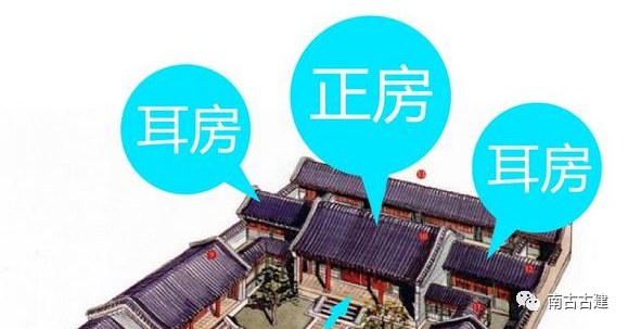

06·耳房
在四合院中,正房两侧可建耳房,紧贴着正房的山墙,厢房也可设耳房。大多只有一间,少数为二间,格局很小,有的建成平顶,称为"盝顶"。
通常用作辅助用房或者储藏室,也可以用作卧室和书房。小型四合院多为"三正两耳",中型四合院为"三正四耳"。?
