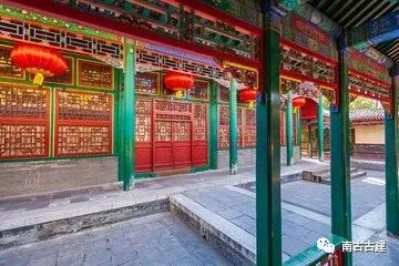

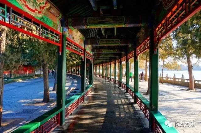

?01·?双面空廊
屋顶用两排柱支撑,两侧均为列柱透空,没有实墙,在廊中可以观赏两面景色;在廊的柱间常设坐凳,栏杆供游人休息,是中国园林中最长使用的一种形式。

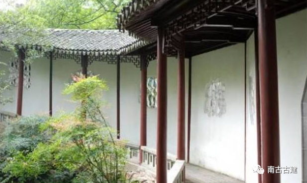

双面空廊不论直廊、曲廊、回廊、抄手廊等都可采用,不论在风景层次深远的大空间中,或在曲折灵巧的小空间中都可运用。?
02·单面空廊
单面空廊分为两种,?一种是在双面空廊的一侧列柱间砌上实墙或半实墙而成的;一种是一侧完全贴在墙或建筑物边沿上。
单面空廊的廊顶有时作成单坡形,以利排水。一边用柱支撑,另一边沿墙或附属于其他建筑物,形成半封闭的效果。??

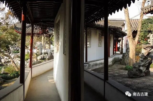

03·复廊
在双面空廊的中间隔一道墙,形成两侧单面空廊的形式,就成了复廊,又称“里外廊”。
因为廊内分成两条走道,所以廊的跨度大些。中间墙上开有各种式样的漏窗,从廊的一边透过漏窗可以看到廊的另一边景色,一般设置两边景物各不相同的园林空间。

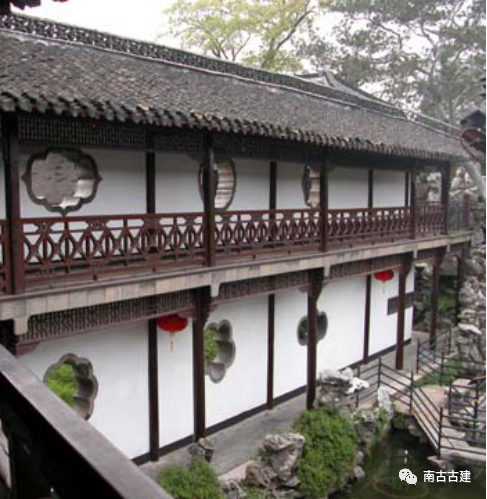

04·双层廊?
上下两层的廊,又称“楼廊”。它为游人提供了在上下两层不同高程的廊中观赏景色的条件,也便于联系不同标高的建筑物或风景点以组织人流,可以丰富园林建筑的空间构图。

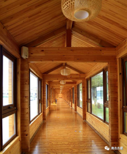

06·暖廊
暖廊是指用玻璃或窗户封闭起来的走廊,带有槅扇或槛墙半窗,因可防风保暖,故名暖廊。檐廊、抄手游廊可封闭构成暖廊。
