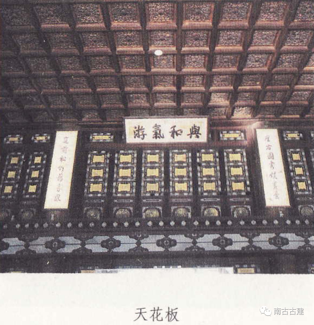

平棋也就是天花板,最初的平棋多以四条木板结成一个方井,方井中间又重复连成棋格状,每个方井中装饰有莲花或者其他图案。
宋《营造法式》中的「?平棋」,即天花的一种——井口天花。平棋,其名有三:一曰平机,二曰平橑,三曰平棋。俗谓之平起。其以方椽施素版者,谓之平暗。
天花的基本形式,是用木条做成若干方格,然后在上面铺板,上面可以做各种装饰,或是彩绘,或是雕刻,非常漂亮。???

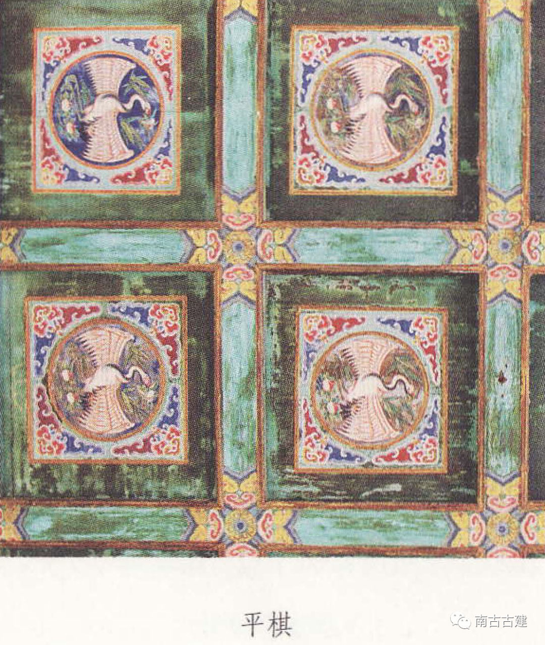

平棋天花
“平棋”是天花的一种,在木条拼成的方格天花中,平棋因为是由大方格组成,仰看就像一个棋盘,所以得名。“平棋”这个名称主要是宋式天花名称的说法。
早期平棋的方格都很大,使用的木条也较粗,并且方格大多是长方形。辽、宋直至明代时,也还有长方形方格的平棋,后来方格逐渐缩小,并且渐向方形转变,到了清代几乎全部成了一色的正方形方格。?

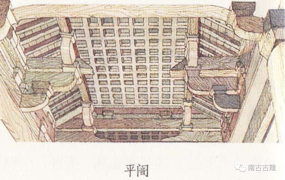

平暗天花
“平暗”主要作为?宋代天花名称,和“平棋”一样也是天花的一种。它与平棋不同的是,平棋由大方格组成,而平暗则由小而密集的方格组成,再在其上加盖板,板子不施彩画。
常用于古寺建筑,在建筑过程中为了不露出建筑的梁架,常在梁下用天花枋组成木框,框内放置密且小的木方格。??

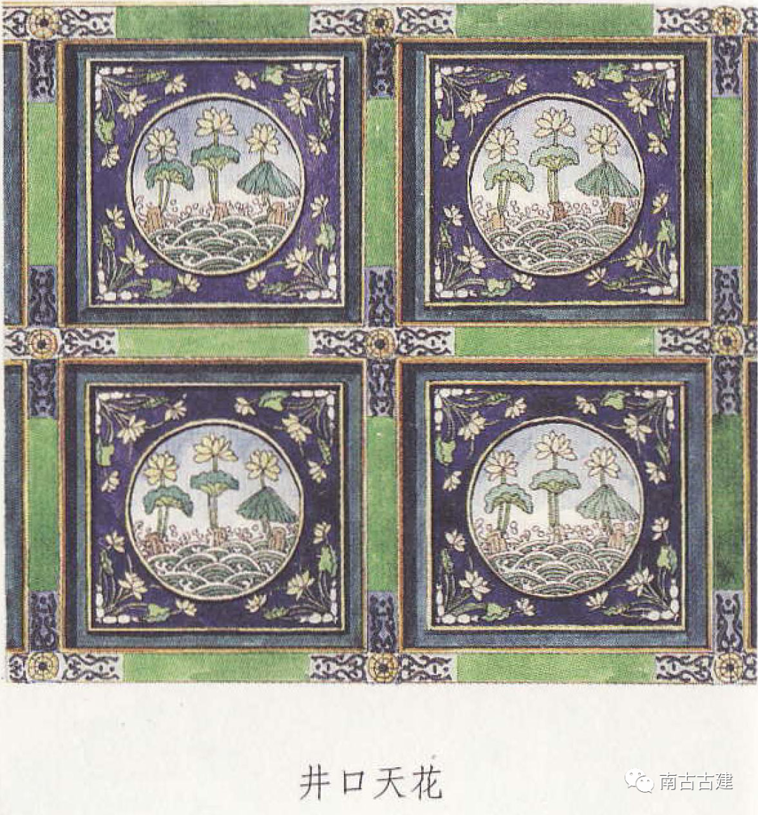

明清时期的宫殿内,顶部有很多做成天花形式,也就是宋代所说的“平棋”,清代称为“井口天花”,其实也就是一种木构顶棚。
井口天花的做法是不用框架拼接,而是直接把横直交叉的木条搭在贴梁上,同样组成许多方格,然后在每格内镶嵌一块天花板,其露明部分一般都要绘制彩画。
天花板上绘有龙、凤或百花等图案,具体所绘形象要根据不同的建筑等级而定;而在色彩上多以青绿为底色,也有少部分较高等级的使用沥粉贴金。??

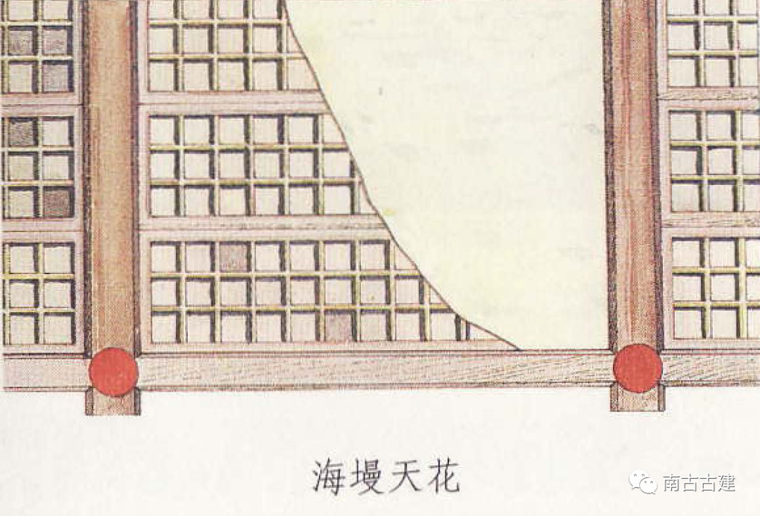

除了平棋、平闇、井口天花等,使用木条组合而成的方格形天花之外,还有一种“海墁天花”。
海墁天花大多用在较小的房间内,它不用木条组成方格,而是只用一个框架,框架内或是铺板,或是糊纸,并且直接在板或纸上绘制一些简单的彩画,使用的图案大多是水草之类,也比较简单、不甚讲究。?
