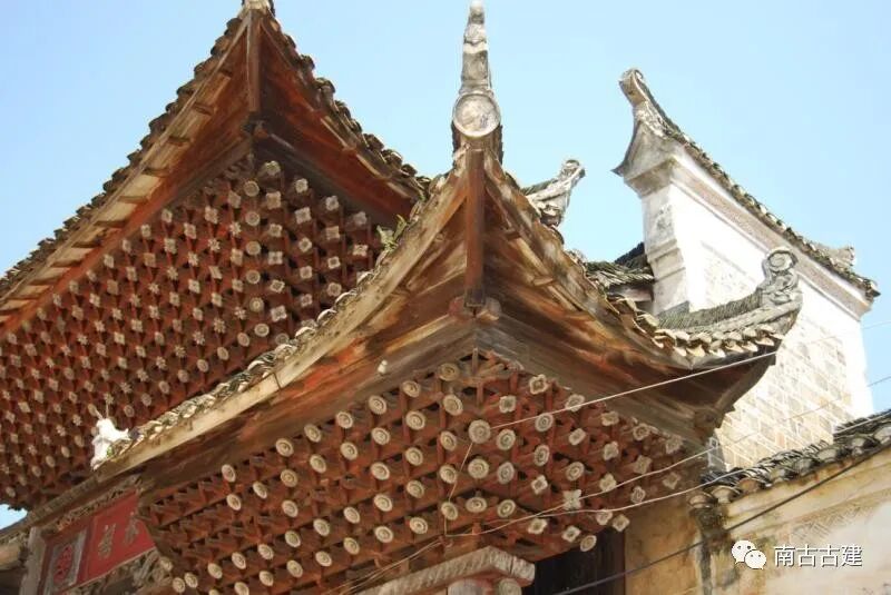

在中国古建筑中,绝大多数为木质榫卯结构,其中斗拱结构占据了重要地位。斗拱的形制多样,可以按照出跳划分,内外檐划分等多种形制,而斗拱按照坐斗开口的方向和形状,可以分为一斗三升、一斗六升、丁字科、十字科、琵琶科和网形科。

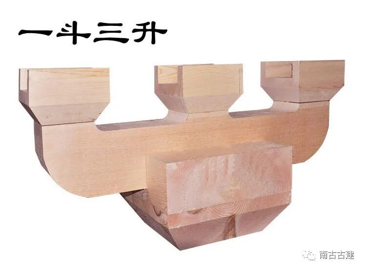

一斗三升·一斗六升
一斗三升和一斗六升是在大斗之上开槽架拱,在拱两端和中心位置放置小升,升之上的开口架设连机(即北方建筑中的正心桁),这两种斗栱常用在厅堂檐柱间,为桁间斗拱,如果用在柱头处,另用稍稍变化的柱头“晕头挑托梓桁”。

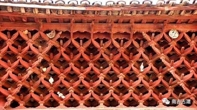

网形科如意斗拱
牌楼斗拱中多层 “如意斗拱” 的牌楼非常少,它的构造与其它斗拱不同,称为网状斗拱,是地方做法移植到北京的一例 ,颇具特色,在北京的云居寺和雍和宫也可以见到。
网形科,为比较特殊的牌科,常用在牌楼或一些特殊建筑上,斗坐的进深是普通斗拱坐的两倍,因为升、昂、条牌较多,所以单个的斗和升均已简化,没有上斗腰。
