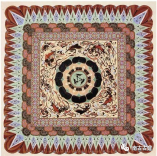

02·盘茎莲花藻井
隋代独有的一种藻井,特征为井内是一八瓣大莲花,莲花周围盘绕变形茎蔓忍冬纹,纹样倾向自然形态。
(莲花缠枝化生纹藻井  311窟 隋)
井外有圆形连珠纹、忍冬纹、白珠纹三道边饰,长、大精美的三角纹垂幔。

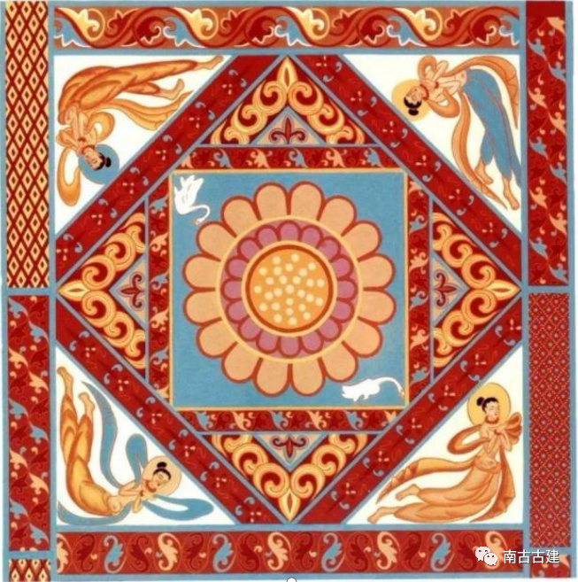

03·飞天莲花藻井
图案结构上由“斗四套叠”的仿木建筑结构转变为“方井一边饰一垂慢”三层结构,井心较宽大。
莲花的四周一改往日的水涡纹,配有八身披着飘带的飞天,在彩云飞花中追逐飞绕。
(三兔莲花飞天藻井 莫高窟407窟)
此类藻井装饰已超越了窟室的空间,让人有一种举首高望空旷辽阔的感觉。总体上纹样用纤细流畅的白线或是深褐色的线条进行勾边,表现手法较为精细,细腻又灵动飘逸。?

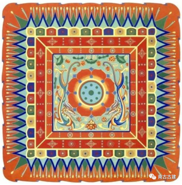

04·双龙莲花藻井
五代时期由于社会比较动荡,藻井图案基本延续晚唐的风格,纹样上出现较多由如意头组成的莲花团花,还出现了前期没有出现过的回纹,花卉纹样与龙凤等祥禽瑞兽的组合较有特色。
(莲花双龙藻井 莫高窟392窟 隋 )
西夏藻井图案中大量出现龙纹装饰,出现团龙、双龙、五龙等多种组合形式,双龙莲花藻井,此时较为盛行,井心莲花两侧画作二龙戏珠状,藻井四周画十六飞天撒花奏乐,内外呼应,有强烈的动感。?
