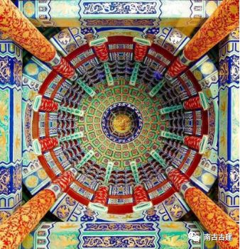

藻井,中国传统建筑中,室内顶棚的独特装饰部分。通常位于室内的上方,呈伞盖形,由细密的斗拱承托,象征天宇的高。多用在宫殿、寺庙中的宝座、佛坛上方最重要部位。
藻井工艺结构
?藻井的工艺?非常复杂,是工匠们不用钉子,利用榫卯、斗拱堆叠而成的。各种梁檩穿插结构形成藻井,被认为是中华木造建筑一项繁什的装饰技术。?
(北京隆福寺正觉殿藻井)

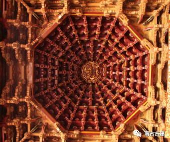

因此几乎所有的藻井都采用中轴对称的结构,垂直方向上的骨架都是最基本的几何图形:方、圆、八角等。
(仙游文庙大成殿藻井)

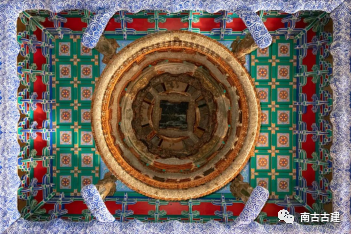

01·方形藻井
平面呈四方形,两层以上的井口,经常呈45度角交错设置。增加了藻井纹样的多层次变化。
(承德避暑山庄 曲水荷香亭藻井)

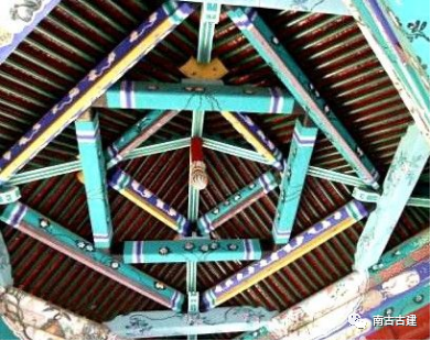

02·八方形藻井
形状呈八边形,且层叠层数增加。也就是八角藻井,其多层的八边形和与之相连的八条角梁,共同组成一个八角形锥体。
(山西晋祠难老泉亭的藻井)

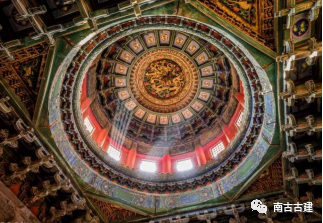

03·圆形藻井
(1)圆形藻井:外轮廓呈圆形,层层环绕向上缩进。色彩绚丽,造型精美,极具观赏价值。
(北京祈年殿藻井)

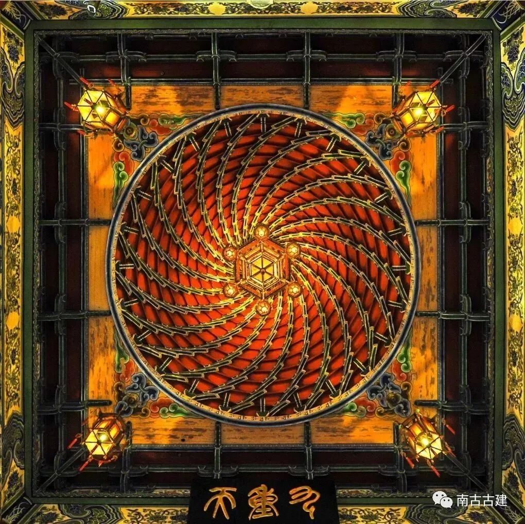

(2)椭圆螺旋形藻井:藻井结构相互交错,层层叠加的穹隆式结构,由下至上逐渐收缩成螺旋形藻井。
(滕王阁九重天藻井)
