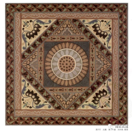

藻井至汉代已经有文字记载但没有建筑遗存,《西京赋》:“蒂倒茄于藻井,披红葩之押猎。”
(北魏249窟)
魏晋南北朝时期,藻井基本继承了汉代的装饰式样,多是“交木如井,画以藻井”即藻井中央香套抹角的斗四藻井。这种形式的藻井与汉代沂南汉墓石刻平基的形式基本相同。

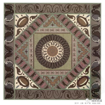

(北魏251窟)
这个阶段西域文化流入中原,佛教也在中国兴盛起来,建筑吸收了一些西域文化和佛教艺术特色,在藻井的装饰纹饰上,出现了一些具有西域或佛教风格的新纹饰。

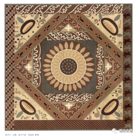

(北魏254窟)
汉魏南北朝时期的藻井样式一脉相承的,藻井的形式为斗四藻井,图案以水中植物为主。造型和装饰都较为简单,色彩以红为主色调,间以黄绿蓝等颜色,可以视为藻井的最初形态。?

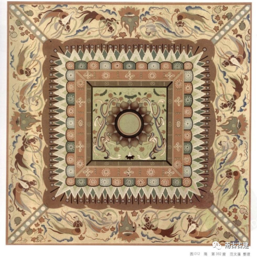

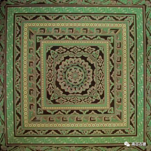

(隋朝392窟)
隋朝的藻井已经摆脱了初始期的斗四藻井的形式,开始出现一层层方井相套;装饰纹样也出现多样性,不再局限在汉魏时期的水中植物;用色上不再是土红为主,而是多用青绿色作为基调。

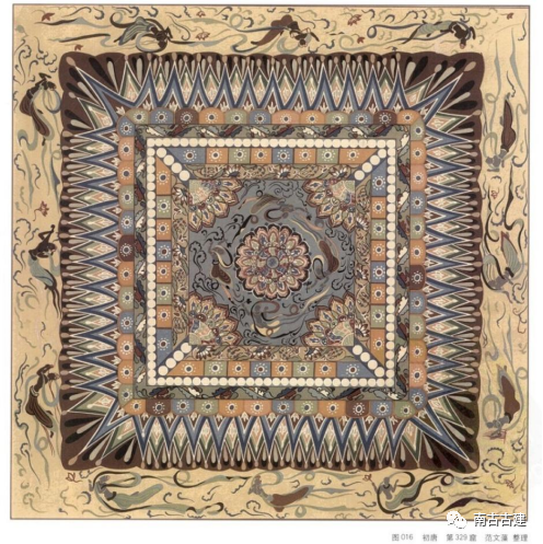

(初唐329窟)
唐代藻井的风格发生了变化,之前藻井装饰风格一直是生动、明快,随着大唐盛世的发展,藻井开始变成庄重严谨,富丽堂皇。盛唐时期的藻井达到了金碧辉煌的顶峰。?

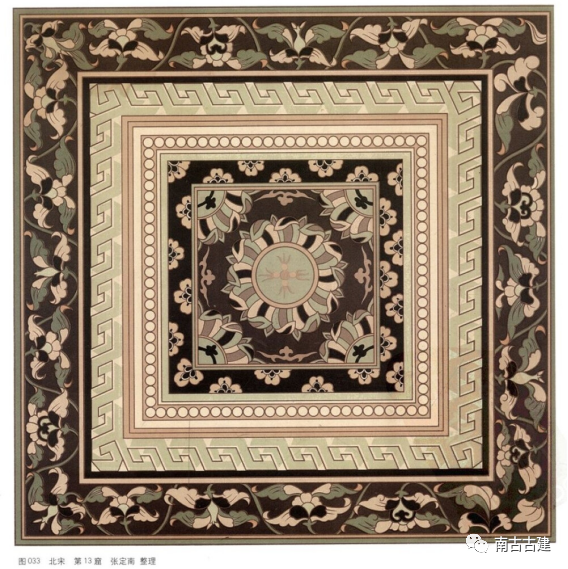

宋代是藻井基本定型的时期,制作开始变得规范化,制作藻井也有了明确的记载。宋代的《营造法式》中记载了小斗八藻井和斗八藻井两种形式。
(北宋13窟)
斗八藻井用在殿内照壁屏风前或殿身内前门的前面天花内,即殿的明间正中:小斗八藻井,常用在屋内不其重要的地方,如四隅转角等处。

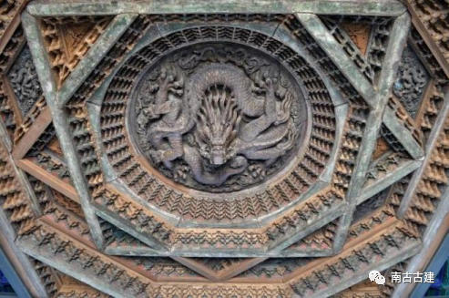

明清时期,结构式样更加复杂细致,出现了四方形、八角形、圆形等等形式的藻井。装饰更加华丽,并且大量用金,被大量应用在皇家宫殿中,藻井进入繁荣时期。
(明·隆福寺毗卢殿明间藻井 )
这时期的藻井充分体现了皇家的华丽气势,明镜下用到金黄色蟠龙装饰,龙口含宝珠,在皇家建筑中起到极强的装饰作用,很好的体现了皇家建筑的雍容华贵。

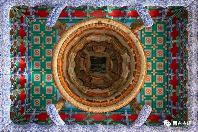

(清·北京隆福寺藻井)
清朝建筑考虑整个室内顶棚藻井和梁柱、天花相结合,共同组成一个统一的整体,弯隆式藻井象征着天体。沥粉贴金的室内装修光华夺目,富丽堂皇。

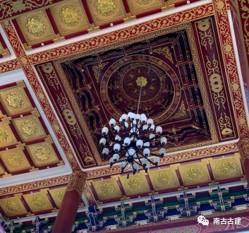

(南古广东梅州福云寺藻井案例)
南古古建是一家集研发?、生产和销售为一体的古建筑厂家。专注装配式仿古金属建筑构件:如斗拱、藻井、屋檐的生产与定制,外形与结构符合制式比例,且样式精美多样。
