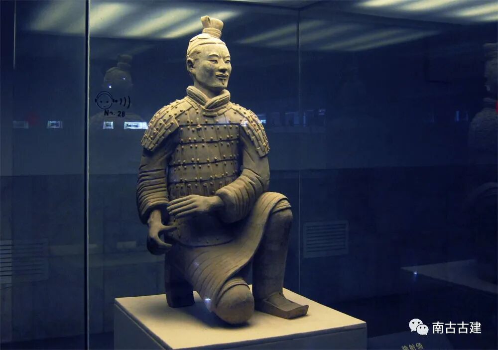

01·陶塑
陶塑,是起源于兴隆洼文化的陶质雕塑艺术品,兴盛于秦汉时期,代表作品为秦兵马俑。
秦汉是我国陶瓷发展史上的一个重要时期,各地发现的秦汉时期的陶俑,以完美的艺术形式,生动逼真的神态,深刻地揭示了各种人物的内心世界。表明了我国雕塑艺术现实主义传统的久远,以及我国雕塑艺术明快洗练、深沉雄大的民族风格的形成。?

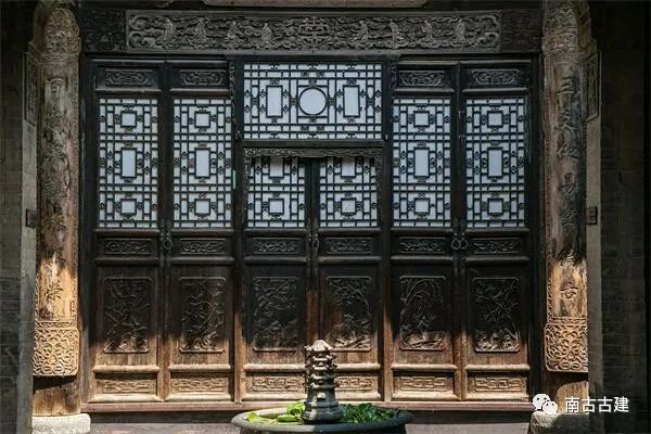

02·木雕
是按材料分类之雕塑品种。常用的有楠木、樟木、柏木、黄杨、龙眼木、红木、梨木、杨木、桑树根及其他果木;一般构图都以圆形木周边宽度为限,以雕刻人物、山水、花卉、翎毛、楼台亭阁、动物水禽等室内小型题材作品为主。
讲究刀法和风格,以及利用木料本身自然的特点去寻找材料内在的表现力,在表面的色泽、纹理、结构等微妙的变化中相形度势,因材施艺、 量形取材,加以斧凿,在艺术上有独特的趣味。木构古建筑的各部位装饰,大量使用木雕配合,则是建筑雕刻的主要组成部分。??

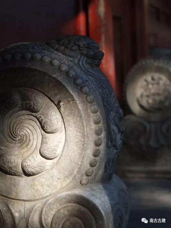

03·石雕
石雕讲究造型逼真,手法圆润细腻,纹式流畅洒脱。它的传统技艺始于汉,成熟于魏晋,在唐朝流行开来。
主要有园林雕塑、建筑雕塑、雕像、石雕工艺品几大类,石刻源远流长,它讲究造型逼真,手法圆润细腻,纹式流畅洒脱。雕刻产品主要以人物、动物、壁炉、花盆、栏板、喷泉、浮雕、龙亭龙柱、琼楼玉阁、飞禽走兽、各种精品雕刻等等。既富古老艺术的魅力,又有典雅明快的现代艺术风格,在海内外享有"巧夺天工""石破天惊"之盛誉。?

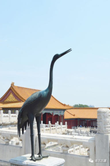

04·铜雕
铜雕的制作一般都要经过金属冶炼、锻造、雕刻、镀金、磨光、上红等几个重要的工序。工序比较复杂,工艺也十分考究。中国古典雕塑包括铜佛像、铜香炉、铜鼎、铜钟、铜浮雕。
铜雕产生于商周,是以铜料为胚,运用雕刻、铸塑等手法制作的一种雕塑。(西关铜艺)铜雕艺术主要表现了造型、质感、纹饰的美,多用于表现神秘有威慑力的宗教题材。铜佛像就是其中的一种。?

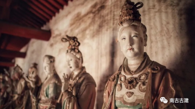

05·泥塑
采用粘土、纤维 (麦秸、稻草、纸筋、棉花等)、河沙作为塑造主要材料。在塑造完成,阴干、打磨以后,再上粉底,然后在粉底上施彩绘。
这类作品,主要是在庙宇及石窟之中。敦煌莫高窟及麦积山石窟的神佛塑像、 太原晋祠圣母殿侍女像等,均属此类名作。泥塑也是金属铸像、石膏像、水泥像、玻璃钢像、石雕像等不同雕塑品种的形象塑造与造型阶段,是制范的模子,各种材料复制的依据。
