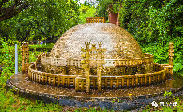

虽然中国塔分布广泛,数量众多,但塔最开始并不是中华文化的产物,它源自佛门故乡——古印度,在那里它被人叫做窣堵坡(Stupa),本意为“坟墓”。
(窣堵坡)
古印度的窣堵波由台基、覆钵、宝匣、相轮四部分组成,外观是圆滚滚的模样,安放着佛祖坐化后的真身、舍利等佛门圣物,接受着无数信徒的朝拜与敬仰。
(塔结构)

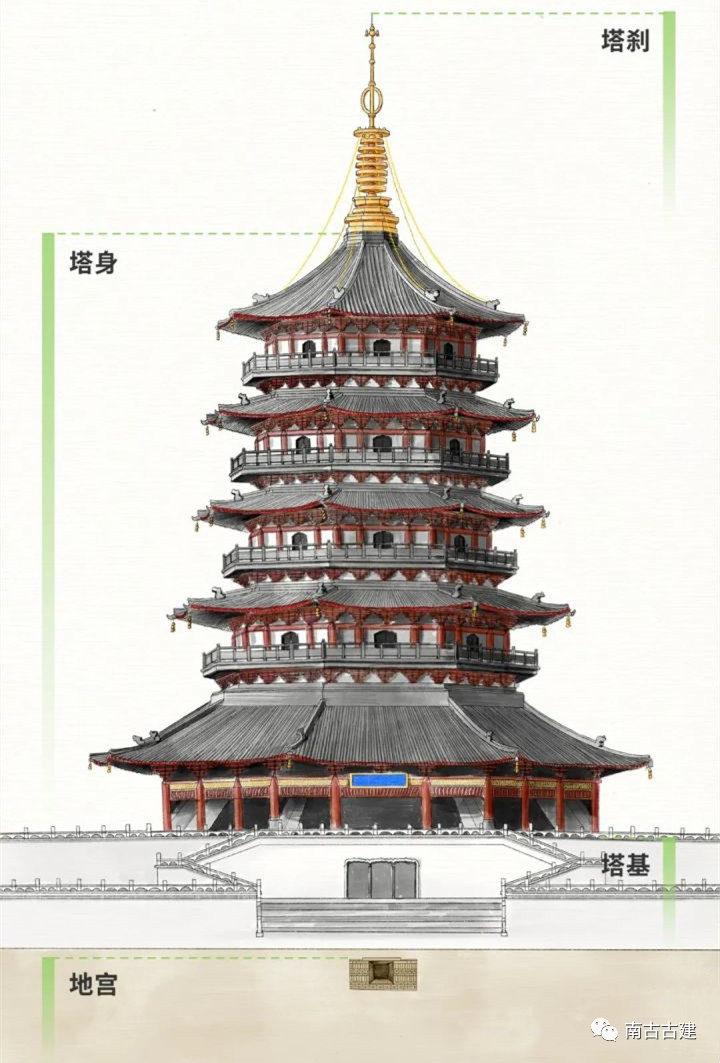

而中国塔经过本土演变之后,不仅在功能范围广泛,外观形象上也加入了中华特色的楼阁样式。我国的古塔虽然种类繁多,建筑材料和构成方法也不尽相同,但是这些古塔的基本结构却大体一样,由四部分组成:地宫、塔基、塔身、塔刹。?

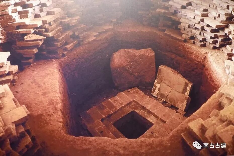

02·地宫
最初塔的作用便是安放佛祖舍利子的场所,但中国人具有入土为安的传统墓葬习俗,认为只是把舍利子放于塔中,显然是对佛祖不够尊敬的。

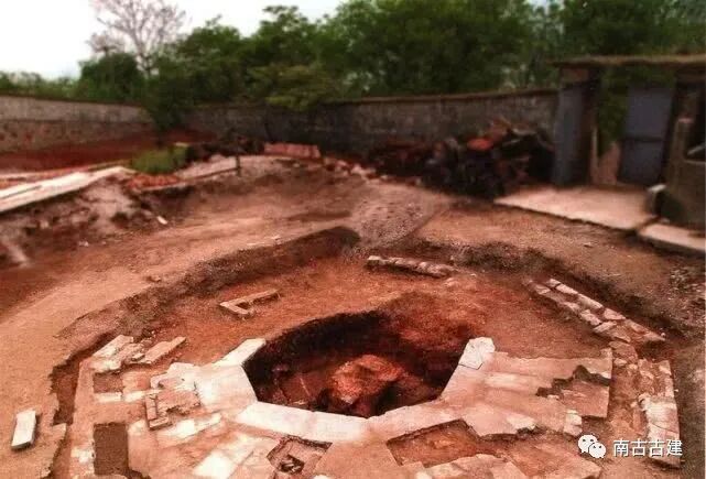

(智标塔地宫)
便单独在塔的地下挖掘建造地宫,用来供奉存放舍利子和佛教经典、法器、圣物等,地宫是中国丧葬?文化与塔式建筑结合的表现。地宫一般由砖石砌筑而成,平面呈方形、六角形、八角形和圆形。根据塔的体量以及规格等级,地宫的尺度也有大有小。
(雷峰塔地宫)
小的地宫几尺见方,大的地宫分为前室、后室、耳室,空间大、结构复杂宛若规模庞大的地下陵寝一般。??

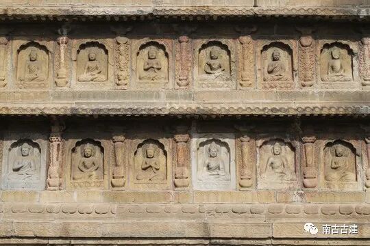

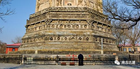

塔基即塔的基座,是位于地面上的基础部分,形制以须弥座居多,有单层须弥座及多层须弥座之分。须弥座在样式上主要有宋式、清式两种版本。宋式须弥座略微复杂有一十三层,清式须弥座相对简单有七层。
(天宁寺塔基)
也有直接用砖石垒砌的素面高台基座;有内外叠涩的琴腿基座;有装饰莲花、卷草、海浪及人物造型的各式艺术基座,或束腰格以壶门,或角柱雕以力士。
(五台寺须弥座)
一般基座外沿距塔身墙体1~2米,多边形塔基平面同塔身截面。根据塔基高度对应入口一面开有台阶,塔基周围根据需要设以护栏。?

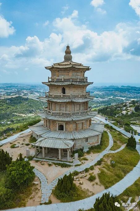

04·塔身

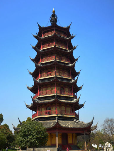

塔身是古塔结构的主体,塔基座以上至塔顶屋檐之间的垂直正身部分,即为塔身,塔身是区分各类不同样式塔的重点。
(文笔塔)
由于塔的建筑类型不同,塔身的形式也各异。各种不同类型的塔,就是按照塔身的形制来划分的。从塔身的内部结构看,主要有实心和空心两种。
(姑嫂塔)
实心塔的内部,有用砖石全部满铺满砌的,也有用土夯实填满的。纵或有些实心塔内也用木骨填入,以增加塔的整体连接,或增强挑出部分的承载力量,但结构仍然比较简单。空心塔一般来说是可以登临的塔。这类塔的塔身结构比较复杂,建筑工艺的要求也比较高。?

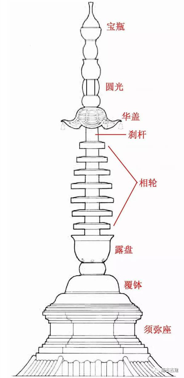

05·塔刹
塔刹位于塔的最高处,塔顶上一组用来表示宗教概念和文化意义的构件,多以金属铸造或砖石叠砌而成。是塔顶攒尖收尾的重要部分,由下到上有刹座、刹身、相轮、宝盖组成。
(塔刹结构)
塔刹基本结构由原始佛教窣堵波中的须弥座、仰莲、覆钵、刹杆、相轮、宝盖、摩尼珠等组成。部分塔刹也有在以上基础上加上中国元素的水烟、承露、仰月、宝珠等构件,也有简单到只用一个葫芦形宝顶作塔刹的。
(陕西大雁塔)
塔刹作为塔最崇高的部分,从结构上来说它收结了顶盖,下雨时保护了塔身,纤细的身体更减少了风阻。从视觉艺术方面来说,它高插云天,玲珑而又挺拔的气势冠盖顶峰,有力突出了宝塔的雄伟气魄和宗教神圣性。?
