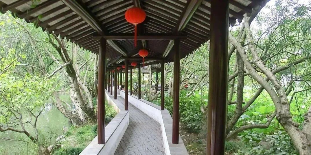

直廊
廊的形式之一。又称“修廊”。多用于尺度较大的园林空间,设置时常直中有曲,傍阁依亭,以破除单调感。如颐和园前山七百米长廊。

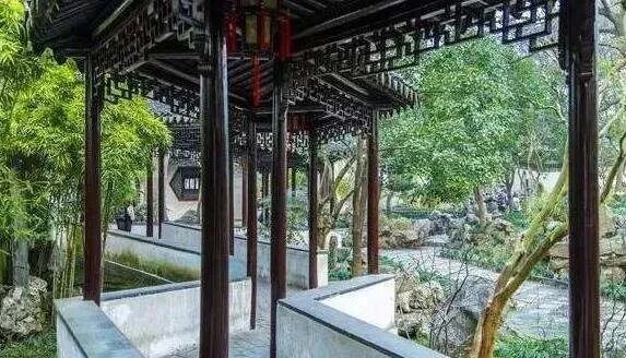

曲廊
平面呈曲折形式的园廊。有规整的曲尺形,也有比较自由的折带形,因就与地势和交通的需要而随宜曲折变化,形象生动活泼。

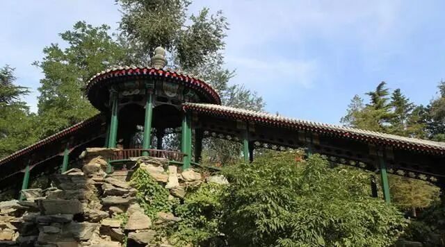

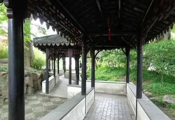

爬山廊
爬山廊一般沿山坡而建,连接山坡上下两组建筑的廊子。一般常见的有两种,分别是“叠落式爬山廊”和“斜坡爬山廊”。
叠落廊
 叠落廊也属于爬山廊,是由底向高的廊,一级比一级高是适用于地形复杂多样的地区,因其顶部层层叠落得名。
斜坡廊
斜坡式爬山廊是一种沿斜坡地面建造的爬山廊,这种爬山廊每一间的檩、枋等木构件与斜坡地面是平行的,它由坡底向坡上延伸,仿佛正在向山上爬,所以得名。

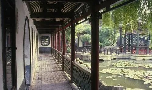

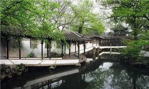

水廊
廊的形式之一。临水而筑或跨越水面之上的廊。水廊可分割水面,使景物若掩若现,空间半隔半透,增加水景的变化和层次,使人感到水面开阔,水流不尽。

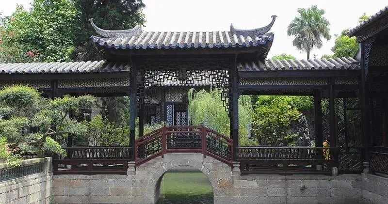

桥廊
廊桥亦称虹桥、蜈蚣桥等,为有顶盖的桥,可保护桥梁,同时亦可遮阳避雨、供人休憩、交流、聚会等作用。主要有木拱廊桥、石拱廊桥、木平廊桥、风雨桥、亭桥等。其中木拱廊桥分布于闽浙边界山区,尤其在浙江泰顺,泰顺因此被称为“中国廊桥之乡”,古廊桥目前尚存100余座。

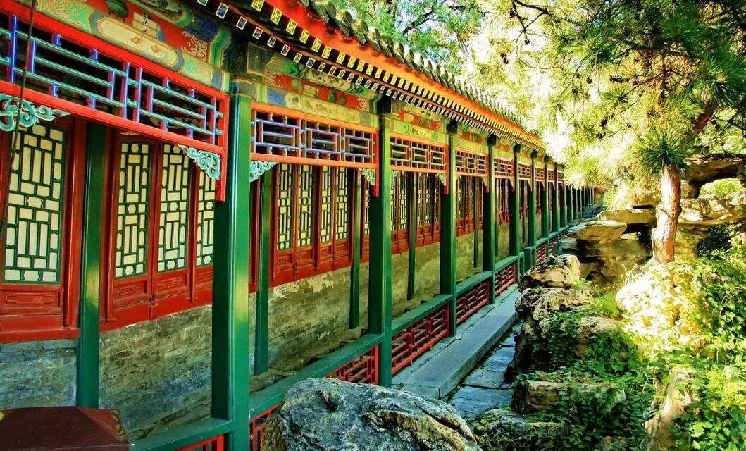

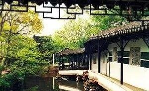

双面空廊
双面空廊不论直廊、曲廊、回廊、抄手廊等都可采用,不论在风景层次深远的大空间中,或在曲折灵巧的小空间中都可运用。北京颐和园内的长廊,就是双面空廊,全长728米,北依万寿山,南临昆明湖,穿花透树,把万寿山前十几组建筑群联系起来,对丰富园林景色起着突出的作用。成为中国古典园林中最绚丽的长廊。

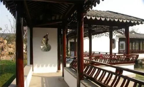

单面空廊
单面空廊是一面透空,一面有实墙的廊的形式。

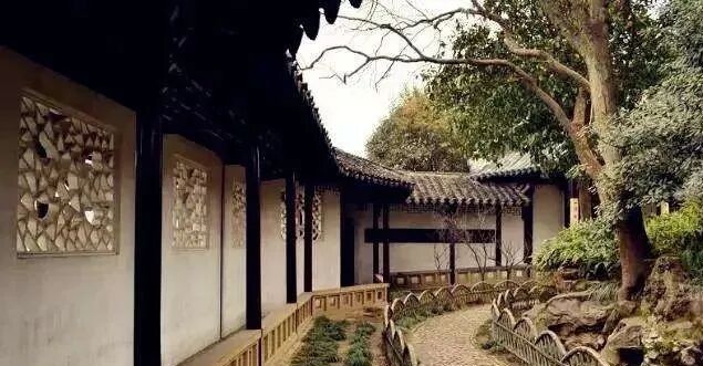

复廊
复廊是在双面空廊的中间隔一道墙,形成两侧单面空廊的形式,又称“里外廊”。因为廊内分成两条走道,所以廊的跨度大些。中间墙上多开有各种式样的漏窗,从廊的一边透过漏窗可以看到廊的另一边景色。

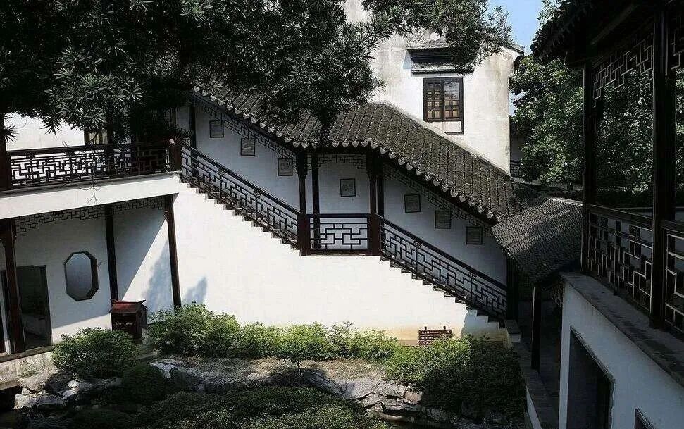

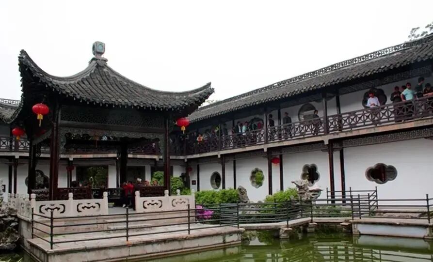

双层廊
上下两层的廊,又称“楼廊”。
