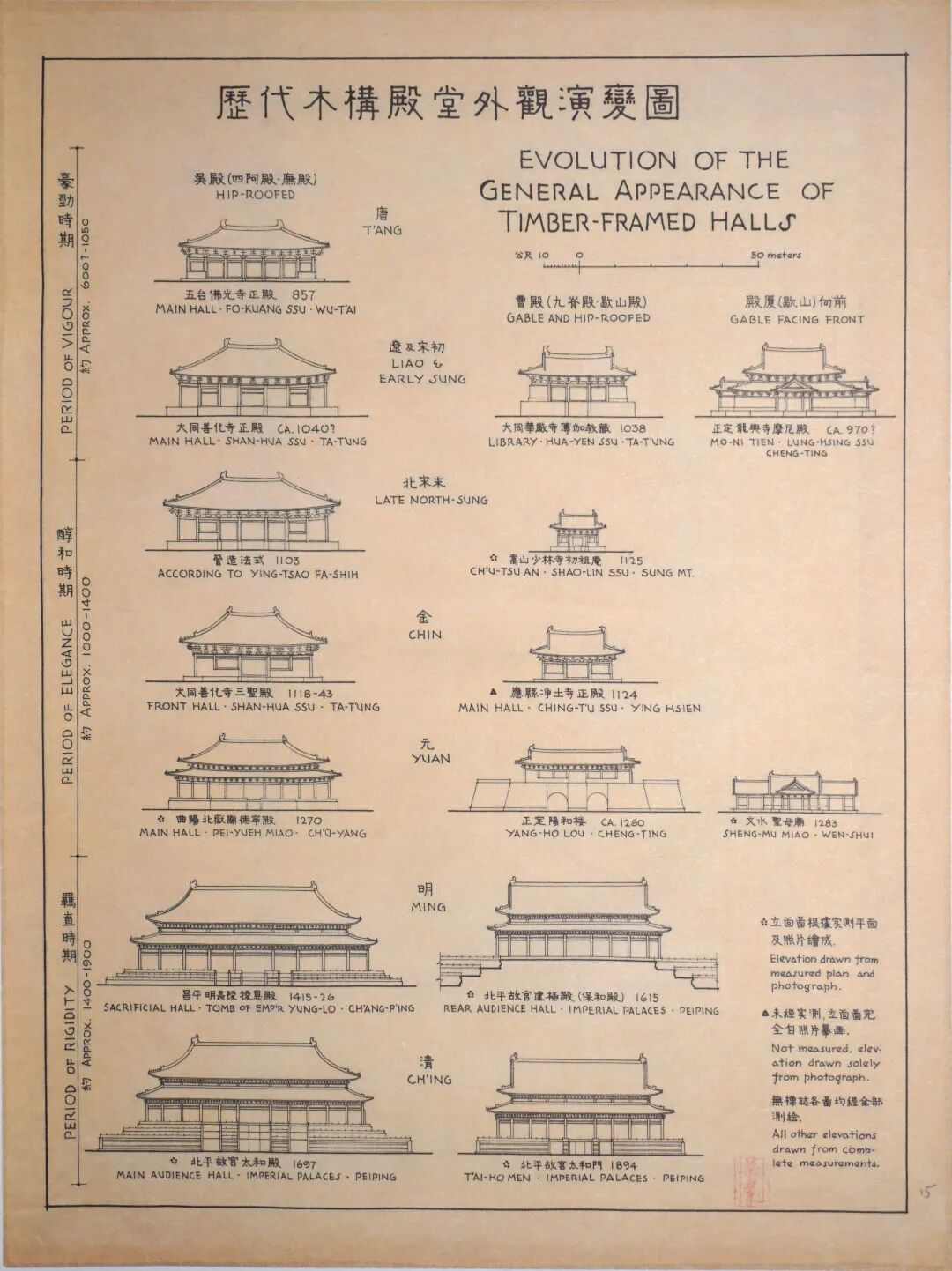

历代木构殿堂外观演变图

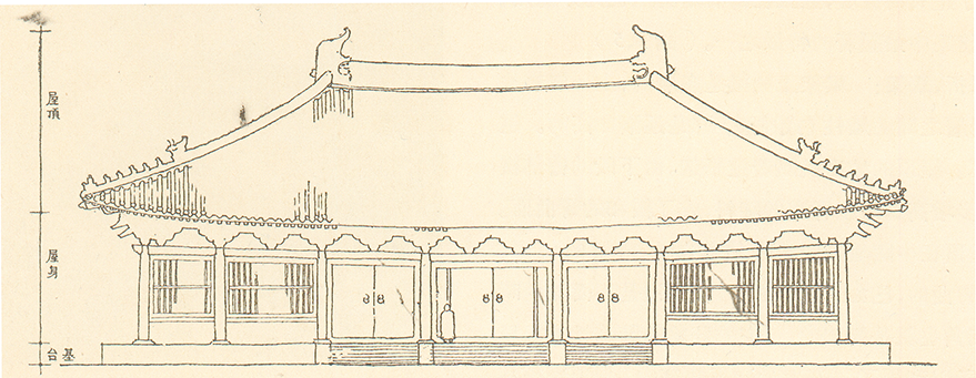

(一) 个别的建筑物,一般地由三个主要部分构成:下部的台基,中间的房屋本身和上部翼状伸展的屋顶。(图1)
图1  一座中国建筑物的三个主要部分

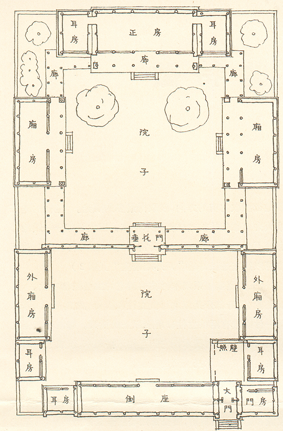

(二) 在平面布置上,中国所称为一“所”房子是由若干座这种建筑物以及一些联系性的建筑物,如回廊、抱厦、厢、耳、过厅等等,围绕着一个或若干个庭院或天井建造而成的。在这种布置中,往往左右均齐对称,构成显著的轴线。这同一原则,也常应用在城市规划上。主要的房屋一般地都采取向南的方向,以取得最多的阳光。这样的庭院或天井里虽然往往也种植树木花草,但主要部分一般地都有砖石墁地,成为日常生活所常用的一种户外的空间,我们也可以说它是很好的“户外起居室”。(图2)
图2  一座北京住宅的平面图

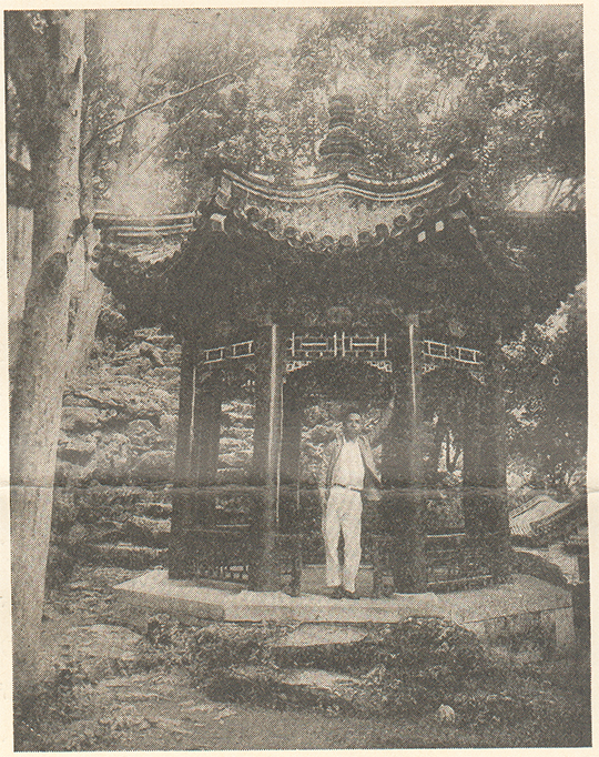

(三) 这个体系以木材结构为它的主要结构方法。这就是说,房身部分是以木材做立柱和横梁,成为一付梁架。每一付梁架有两根立柱和两层以上的横梁。每两付梁架之间用枋、檩之类的横木把它们互相牵搭起来,就成了“间”的主要构架,以承托上面的重量。
两柱之间也常用墙壁,但墙壁并不负重,只是像“帷幕”一样,用以隔断内外,或分划内部空间而已。因此,门窗的位置和处理都极自由,由全部用墙壁至全部开门窗,乃至既没有墙壁也没有门窗(如凉亭),都不妨碍负重的问题;房顶或上层楼板的重量总是由柱承担的。这种框架结构的原则直到现代的钢筋混凝土构架或钢骨架的结构才被应用,而我们中国建筑在3000多年前就具备了这个优点,并且恰好为中国将来的新建筑在使用新的材料与技术的问题上具备了极有利的条件。(图3)
图3  (北京  北海凉亭)
柱间可以没有墙壁门窗成为凉亭,亦可按要砌墙安门窗

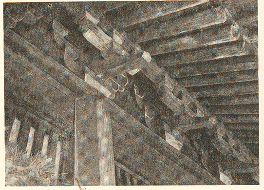

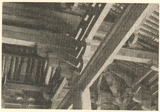

(四) 斗栱:在一付梁架上,在立柱和横梁交接处,在柱头上加上一层层逐渐挑出的称作“栱”的弓形短木,两层栱之间用称作“斗”的斗形方木块垫着。这种用栱和斗综合构成的单位叫作“斗栱”。它是用以减少立柱和横梁交接处的剪力,以减少梁的折断之可能的。更早,它还是用以加固两条横木接榫的,先是用一个斗,上加一块略似栱形的“替木”。斗栱也可以由柱头挑出去承托上面其他结构,最显著的如屋檐,上层楼外的“平坐”(露台),屋子内部的楼井、栏杆等。斗栱的装饰性很早就被发现,不但在木构上得到了巨大的发展,并且在砖石建筑上也充分应用,它成为中国建筑中最显著的特征之一。(图4,5)
图4  (吴县  玄妙观三清殿)
斗栱在外部承托檐部
图5  (太谷  万安寺)
斗栱在内部承托梁架枋檩

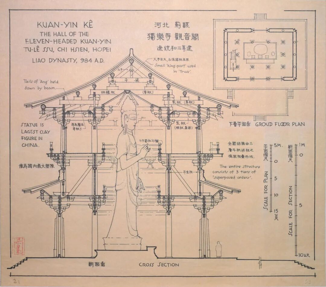

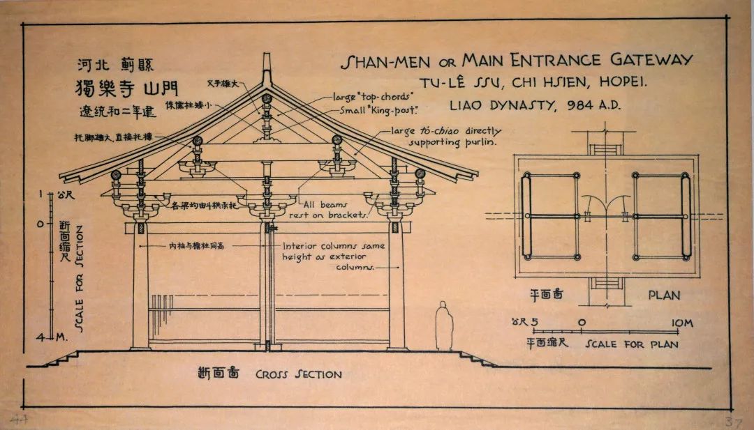

(五) 举折,举架:梁架上的梁是多层的;上一层总比下一层短;两层之间的矮柱(或柁墩)总是逐渐加高的。这叫作“举架”。屋顶的坡度就随着这举架,由下段的檐部缓和的坡度逐步增高为近屋脊处的陡斜,成了缓和的弯曲面。
河北蓟县 独乐寺山门

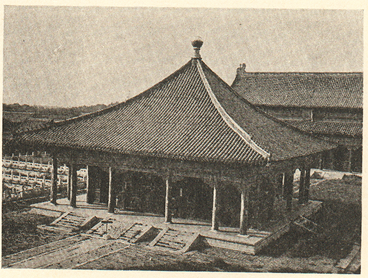

(六) 屋顶在中国建筑中素来占着极其重要的位置。它的瓦面是弯曲的,已如上面所说。当屋顶是四面坡的时候,屋顶的四角也就是翘起的。它的壮丽的装饰性也很早就被发现而予以利用了。在其他体系建筑中,屋顶素来是不受重视的部分,除掉穹隆顶得到特别处理之外,一般坡顶都是草草处理,生硬无趣,甚至用女儿墙把它隐藏起来。但在中国,古代智慧的匠师们很早就发挥了屋顶部分的巨大的装饰性。在《诗经》里就有“如鸟斯革”“如翚斯飞”的句子来歌颂像翼舒展的屋顶和出檐。《诗经》开了端,两汉以来许多诗词歌赋中就有更多叙述屋子顶部和它的各种装饰的词句。这证明屋顶不但是几千年来广大人民所喜闻乐见的,并且是我们民族所最骄傲的成就。它的发展成为中国建筑中最主要的特征之一。(图6)
图6  (北京 中和殿及保和殿)
屋顶壮丽的装饰性很早就被发现而予以利用了

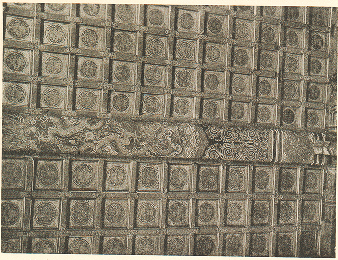

(七) 大胆地用朱红作为大建筑物屋身的主要颜色,用在柱、门窗和墙壁上,并且用彩色绘画图案来装饰木构架的上部结构,如额枋、梁架、柱头和斗栱,无论外部内部都如此。在使用颜色上,中国建筑是世界各建筑体系中最大胆的。(图7)
图7  (北京 太和殿)
在使用颜色上,中国建筑是最大胆的。黑白照片中也可以看出颜色的效果。

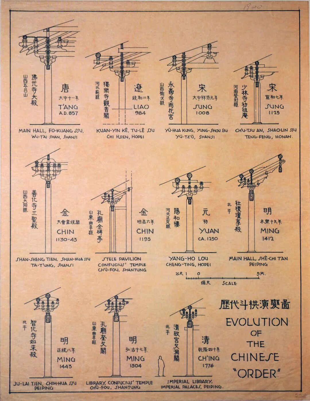

历代斗拱演变图

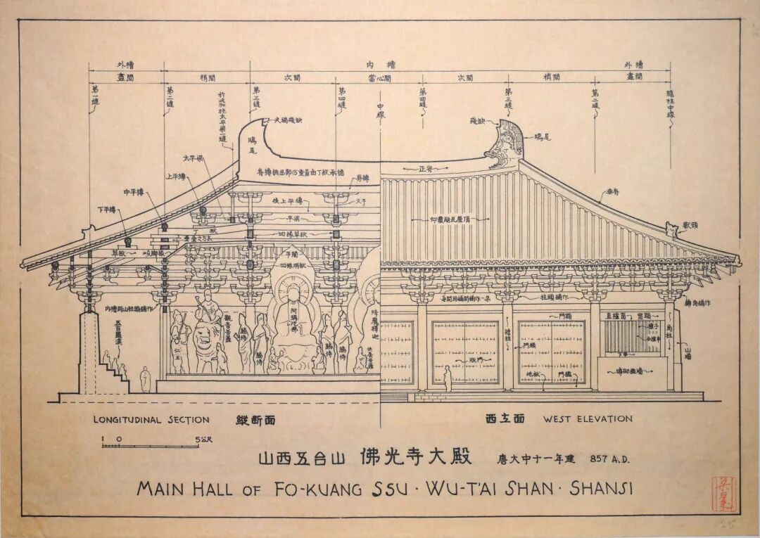

山西五台山 佛光寺大殿

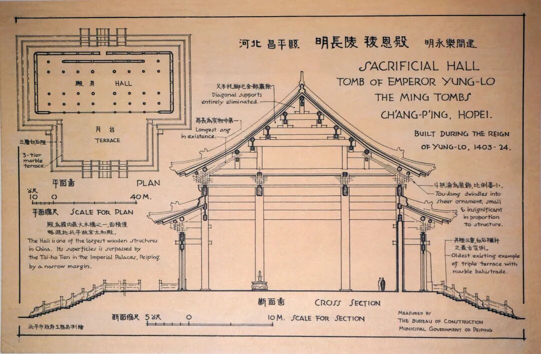

明长陵 稷恩殿

河北蓟县 独乐寺观音阁

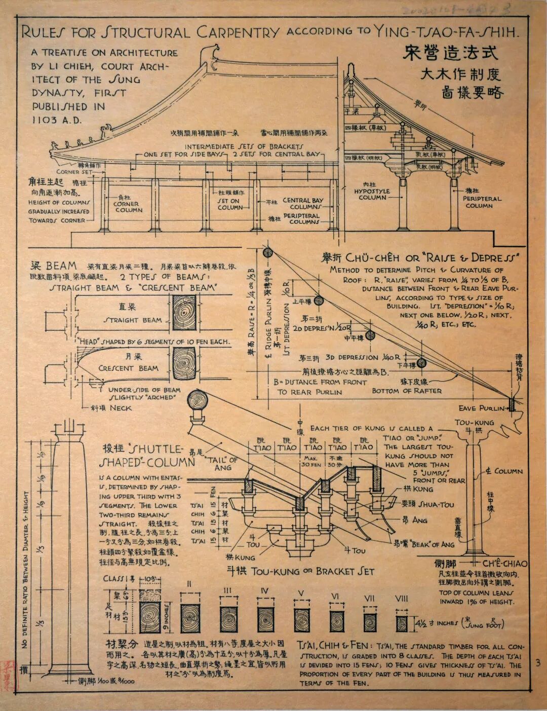

宋营造法式 大木作制度图样要略
我们若想用我们自己建筑上优良传统来建造适合于今天我们新中国的建筑,我们就必须首先熟悉自己建筑上的“文法”和“词汇”,否则我们是不可能写出一篇中国“文章”的。关于这方面深入一步的学习,我介绍同志们参考清“工部工程做法则例”和宋李明仲的“营造法式”。关于前书,前中国营造学社出版的“清式营造则例”可作为一部参考用书。关于后书,我们也可以从营造学社一些研究成果中得到参考的图版。

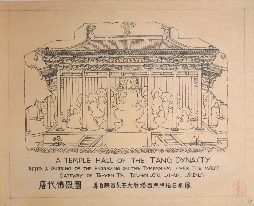

唐代佛殿图
