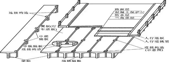

桥梁通常由上部结构(主梁或主拱圈和桥面系)、下部结构(桥墩、桥台和基础)及附属结构(栏杆、灯柱、护岸、导流结构等)三部分组成。如图11-2所示。
图11-2 桥梁的基本组成
图11-3 桥梁上部结构概貌

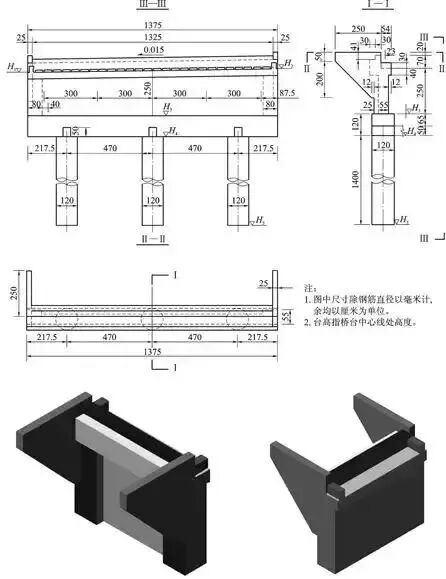

1.桥台结构图
桥台属于桥梁的下部结构,主要是支承上部的板梁,并承受路堤填土的水平推力。如图11-9所示。
图11-9 桥台结构图及立体示意图

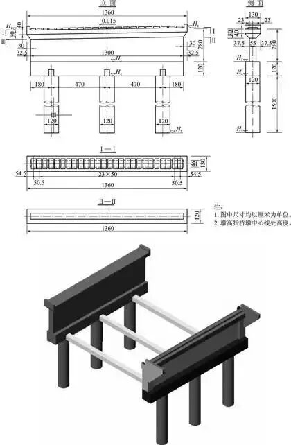

2. 桥墩构造图
桥墩和桥台一样同属桥梁的下部结构,其作用是将相邻两孔的桥跨连接起来,如图11-10所示为该桥所用的轻型钢筋混凝土薄壁桥墩,该桥墩由墩帽及挡块、支座垫石、墩身、承台、桩基等组成。
图11-10 桥墩结构图及桥墩与桥台立体示意图

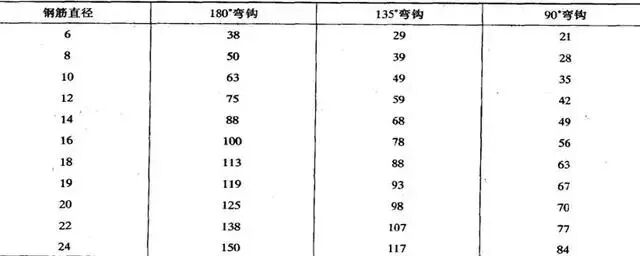

4.钢筋的弯钩和弯起 对于光圆外形的受力钢筋,为了增加它与混凝土的粘结力,在钢筋的端部做成弯钩,弯钩的形式有半圆、直弯钩和斜弯钩三种,如图11-19所示。加工时,其断料长度要比钢筋平直段端点长出一段,这段长度即为钢筋弯钩的增长值。一般为6.25d、4.9d或3.5d。
图11-19钢筋的弯钩
(a)钢筋弯钩的画法;(b)半圆形弯钩;(c)斜弯钩;(d)直角形弯钩
受力钢筋中有一部分需要在梁内向上弯起称为钢筋的弯起。弯起时弧长比两切线之和短些,其计算长度应减去折减数值。如图11-20所示。
图11-20 钢筋的弯起
为了简化计算,钢筋弯钩的增长数值和弯起的折减数值均编有表格备查,如表11-3、表11-4所示。
表11-3 光圆钢筋弯钩增长数值(单位:mm)
表11-4 光圆钢筋弯转长度折减数值(单位:mm)
又如图11-21所示,4号22钢筋长度为728+65×2,查表11-3得弯钩增长长度为138 mm,90°弯转长度为24 mm,728+65×2+2×(13.8-2.4)=880.8≈881 mm。

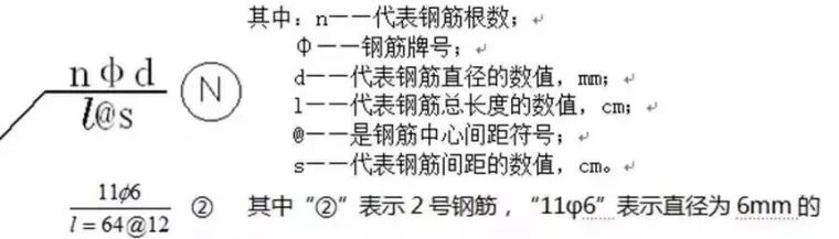

2.钢筋的编号和尺寸标注格式
在钢筋结构图中为了区分各种类型和不同直径、不同长度、不同形状的钢筋,要求对各种钢筋加以编号,并标注其数量、直径、长度和间距等,编号用阿拉伯数字表示。
对钢筋编号时,宜先编主、次部位的主筋,后编主、次部位的构造筋。在桥梁构件中,钢筋编号及尺寸标注的一般格式如下:
(1)编号N标注在引出线右侧的细实线圆圈内,圆圈的直径为4~8 mm,格式如下: HPB300钢筋(Ⅰ级筋)共11根,“l=64”表示每根钢筋的断料长度为64 cm,“@12”表示钢筋轴线之间的距离为12 cm。即表示直径为6 mm的HPB300钢筋共11根,每根钢筋的断料长度为64 cm,钢筋轴线之间的距离为12 cm。
(2)尺寸单位:在路桥工程图中,钢筋直径的尺寸单位采用mm,其余尺寸单位均采用cm,图中无需注出单位。
(3)钢筋的编号和根数也可采用简略形式标注,根数注在N字之前,编号注在N字之后。在钢筋断面图中,编号可标注在对应的方格内,如图11-22所示。

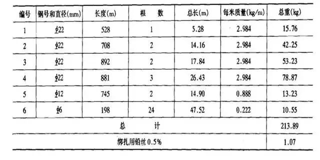

4.钢筋数量表
在钢筋结构图中,还附有钢筋数量表,其内容包括钢筋的编号、直径、每根长度、根数、总长及质量等,必要时可加画略图,如表11-5所示。
表11-5 钢筋混凝土梁钢筋数量表

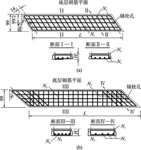

(1)空心板钢筋结构图识读图如11-24所示。
图11-24中板钢筋构造图
图11-25边板钢筋构造图

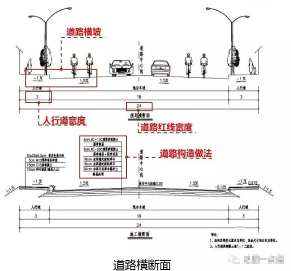

道路图纸识读

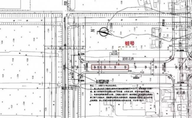

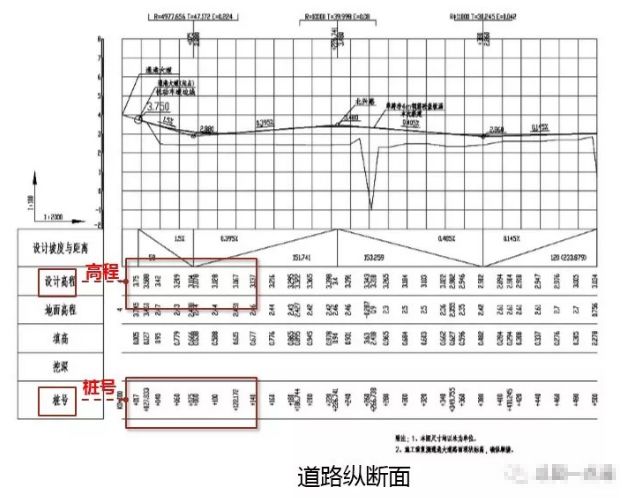

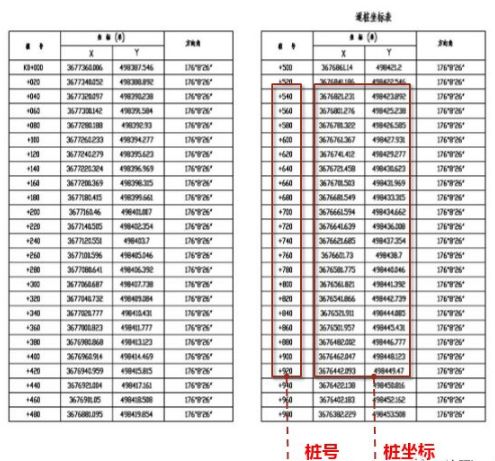

1.我们可以了解到道路的平面情况,几块板,有无辅道,人行道侧是否还有绿化带、树池、公交站场、渠化放大、人行横道线的位置;道路的设计标高、竖曲线、超高的位置;这些对基地的开口,标高的衔接,沿街商业的布置有很大的影响。
桩号是道路设计中用于标定道路中心线具体位置的记号,又叫里程桩。例如K1+150.00,表示该桩位置距离起点的水平距离为1150米。桩坐标可以准确的找到桩所在的道路的位置。
找到桩在道路上的位置后可以对应道路纵断面图中的设计高程,可以读出道路标高。
通过道路横断面图我们可以识读到道路红线宽度,人行道宽度,道路横坡,道路路沿石高度,道路的构造做法等。
2.我们还可以了解到用地红线与道路红线是否重合,因为我们在设计中经常遇到不重合的情况,可尽早让甲方与相关部门沟通,明确退界情况
3.如果道路资料时间已久不是当前测量结果,其中的标高可能存在误差,需甲方进行实地测量,以保证方案设计的准确性
对于方案设计师来说,道路资料只需要了解到这些内容足以帮助我们完善设计,增强方案的落地性。

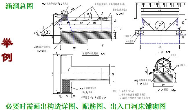

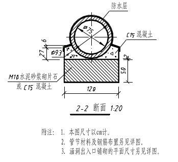

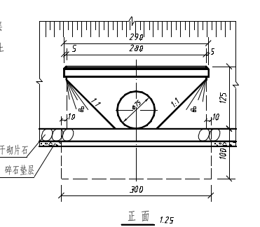

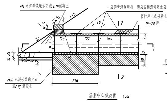

涵洞图
涵洞的构造及型式

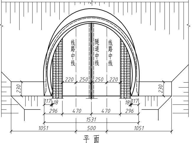

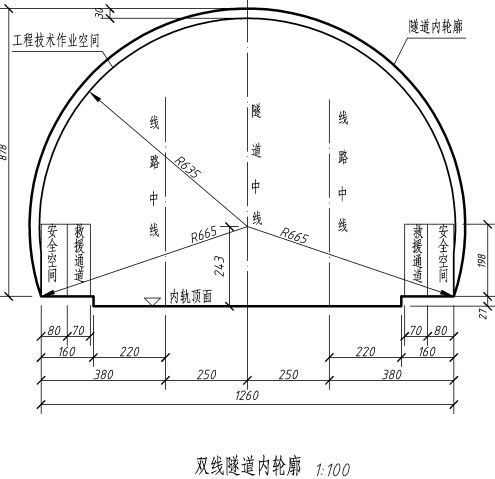

隧道图纸识读
隧道洞门图
洞门正面、平面、 中心纵剖面、断面
时速300~350公里高铁隧道洞门

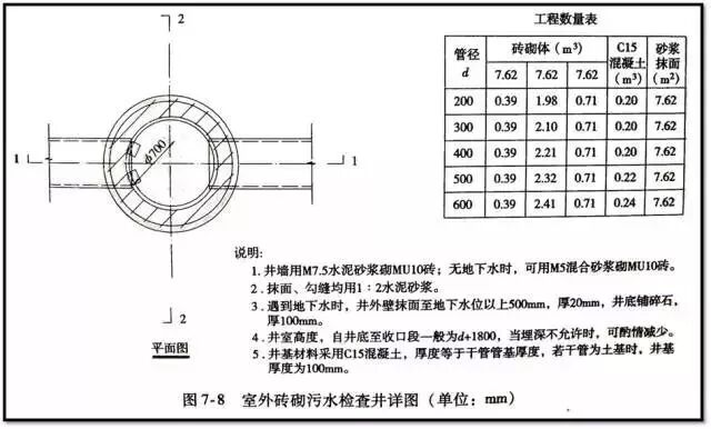

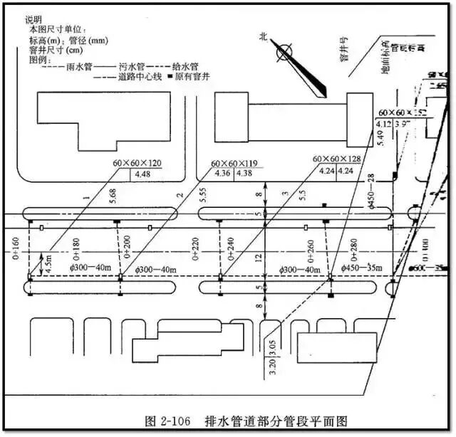

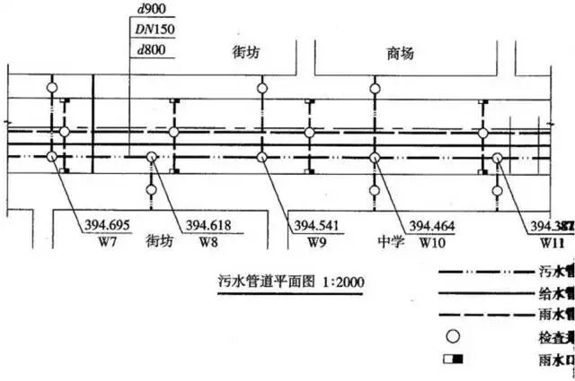

二、平面图
图示内容
表明管道的平面位置,管道直径、长度、坡度,检查井位置、编号,水流方向等。
比例:1:500或1:1000,与道路施工图一致。
方位:坐标网或指北针
道路平面图:中心线、边线、桩号等
管线:雨水Y、污水W、给水J,以不同的线型表示。
附属构筑物:图例表示并编号,如W5,5号污水检查井。
标高:地面标高和管道标高
管道:直径、长度、坡度、流向。图2-105

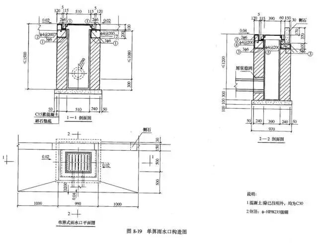

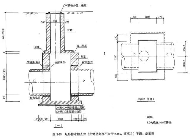

四、构筑物详图
