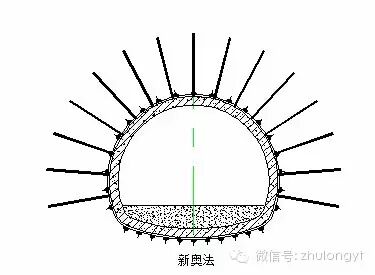

1新奥法
设计依据:岩承理论(1950’s)
稳定的围岩自身具有承载自稳能力;不稳定的围岩丧失稳定是一个时间过程;
若在期间提供必要的支承与限制,则围岩仍可以重新回到稳定状态。
注重过程与控制,强调充分利用岩体的自承载能力。
技术要素:喷锚(网)支护【柔性支护与永久衬砌构成复合式衬砌】与监控量测
设计理论—施工方法—支承结构状态更符合实际情况。

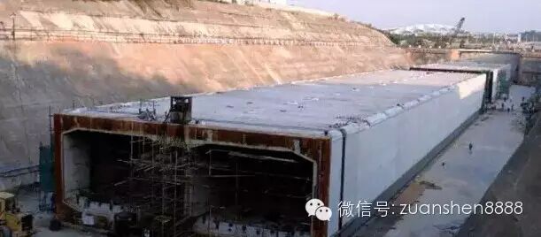

5沉管法
施工方法:预制钢筋砼管段→浮运至预挖水底基槽的隧址→管段定位后注水压载下沉至设计位置→与相邻管段水下连接→基础处理→回填覆土→隧道内部铺装。
适用对象:水底隧道。对地基要求低,特别适应于软基、河床或海床等水深较浅、易于疏浚设备开挖基槽的工程地点。
常用断面型式:圆形和矩形

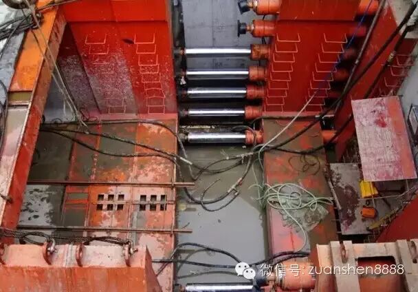

10顶管法(PipeJacking)
施工方法
采用液压油缸将预制管段顶入由切削刀盘或掘进机形成的钻孔中构成衬砌的非开挖施工方法。
适用对象
穿越公路、铁路、建筑物、河流以及在闹市区、古迹保护区、农田与环境保护区等不允许或不能开挖条件下的地下工程施工。

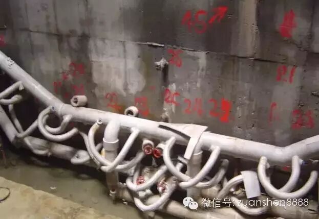

11冻结法
冻结是一种土层人工冻结技术,靠液氮等在冻结管内直接气化吸热带走地层中的热量,从而实现土层的快速冻结。
