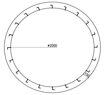

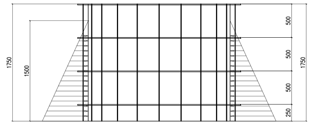

一个半径为 2m 的小型单壁钢围堰,壁体为带肋钢板,壁板为 8mm 钢板,横肋为 150X14mm 钢板,竖肋为 L75*50*6 角钢,所有材质均为 A3 钢。竖肋沿壁体圆周分 20 等分间距布置,横肋的间距 500mm,横肋、竖肋均布置在外侧,荷载为 1.5m 水压力,具体布置如下。
建模要点:壁板与横肋用板单元、竖肋用梁单元(竖肋与壁板梁板单元共用节点)。

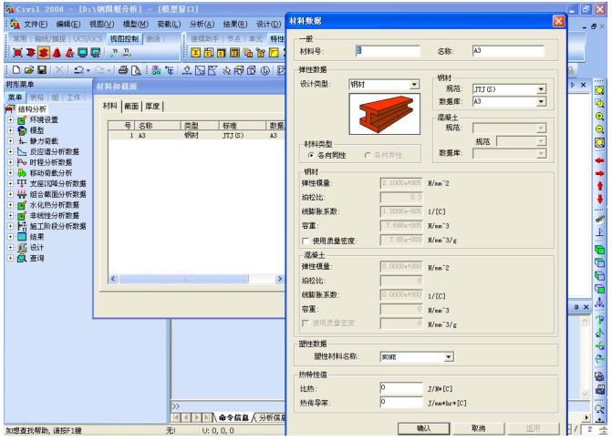

定义钢材的材料特性
模型 模型 / 材料和截面特性 / 材料/ 添加
设计类型 设计类型> 钢材; 规范:JTJ(S)
数据库 数据库>A3?

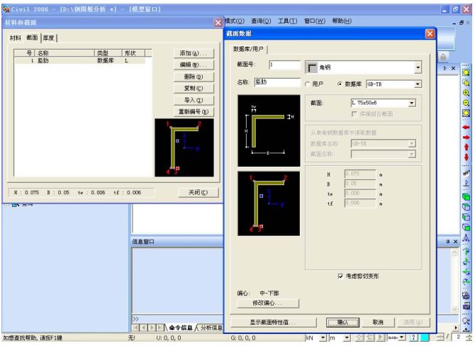

模型 模型 / 材料和截面特性 / 截面/ 添加
数据库 数据库/ 用户> 截面号 1 ;截面类型(角钢)
选择数据库( 选择数据库(GB-YB ),截面(L75*50*6 );
名称:竖肋,偏心:选择中-下部点击确认

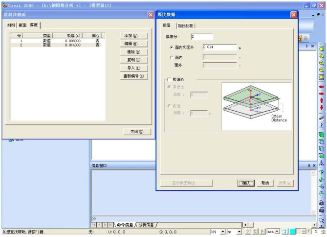

模型 模型 / 材料和截面特性 / 厚度/ 添加
厚度号: 厚度号:1 面内和面外:0.008m 点击适用
厚度号: 厚度号:2 面内和面外:0.014m 点击确认

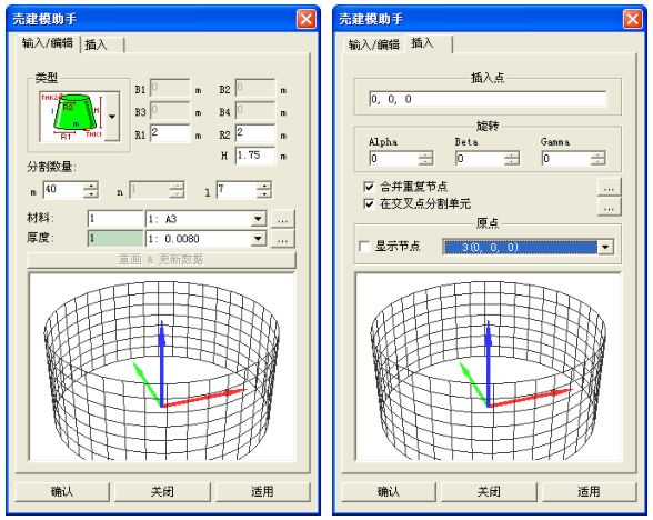

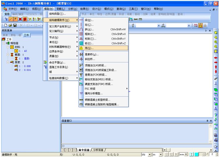

建立钢围堰壁体
模型 模型> 结构建模助手> 壳
输入/ 编辑
类型:筒体(如图所示),R1(2m );R2(2m );H(1.75m )
分割数量:m (40 );l (7 )
材料:( 材料:(1 :A3 );厚度:(1 :0.008 )
插入点(0 ,0 ,0 ); 旋转:各方向取默认值 0
原点:选 选 3 (0 ,0 ,0 )
点击确认 ?

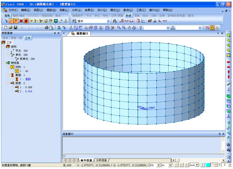

建立钢围堰横肋
注:建立桥梁施工临时结构,使用扩展、移动和复制、旋转等功能可以有效地提高建模效率。

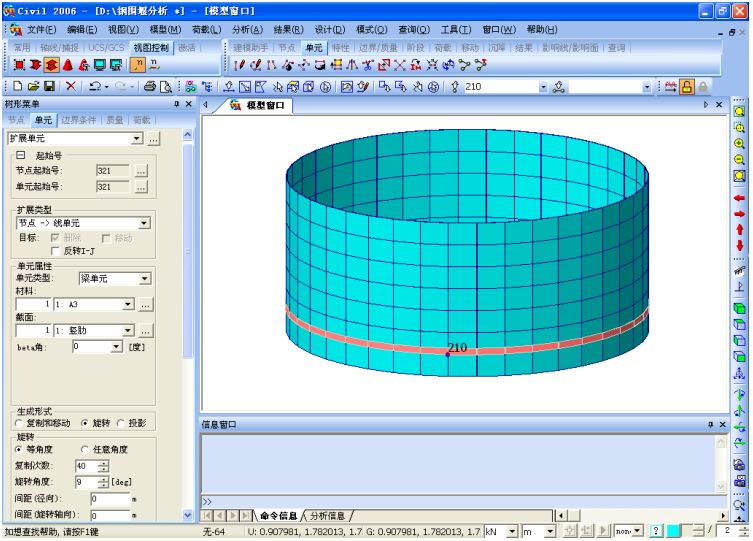

模型 模型> 单元> 扩展
节点 扩展类型:节点> 线单元
材料:(1 :A3 ) 截面:(1 :竖肋) (此处材料和截面的选择可任意,因为后面扩展成板单元后,会删除现在建立的线单元)
生成形式:旋转等角度;
复制次数(40 );旋转角度(9 );旋转轴(z );
选择 z=0.25m 高度的任一节点(这里选择 210 号节点),点击适用?

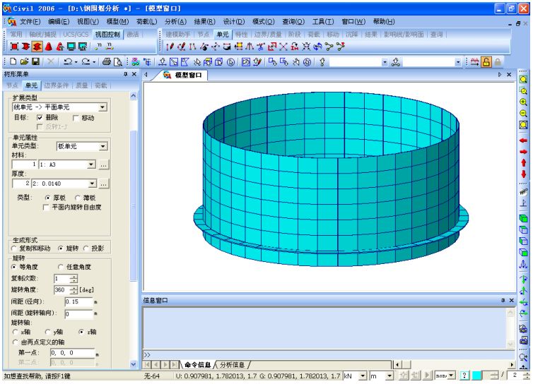

模型> 单元> 扩展
扩展类型:线单元> 平面单元
目标:删除
材料:(1 :A3 ) 厚度:(2 :0.014 ) 类型:厚板
生成形式:旋转
等角度;复制次数(1 );旋转角度(360 );间距(径向):(0.15m );
选择新建立的个体
点击适用? (生成最下端的横肋)
模型> 单元> 复制和移动
等间距:(0 ,0 ,0.5 )
复制次数:(3 )
选择新建立的个体
点击适用? (生成其他位置横肋)

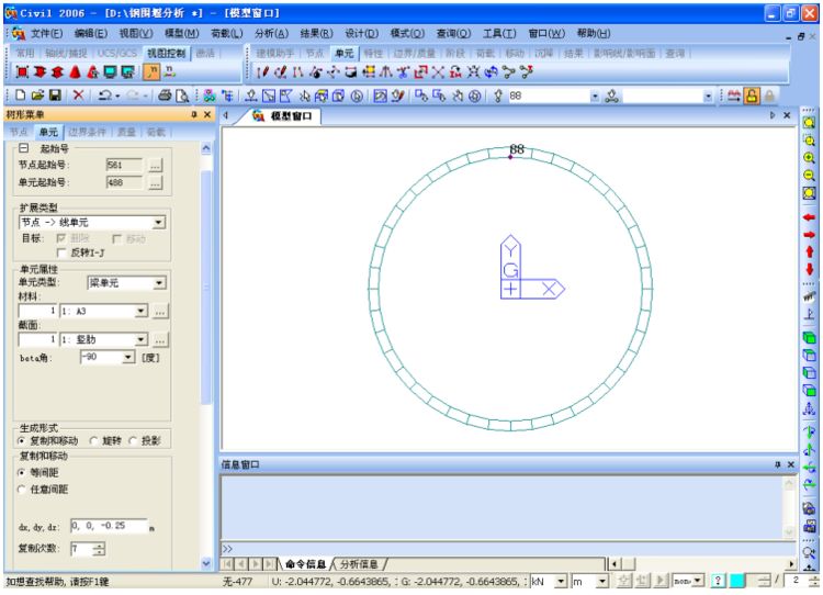

建立钢围堰竖肋
模型> 单元> 扩展
扩展类型:节点> 线单元
材料:(1 :A3 ) 截面:(1 :竖肋) beta :(-90 )
生成形式:复制和移动
复制和移动:等间距(0 ,0 ,-0.25 )
复制次数:7

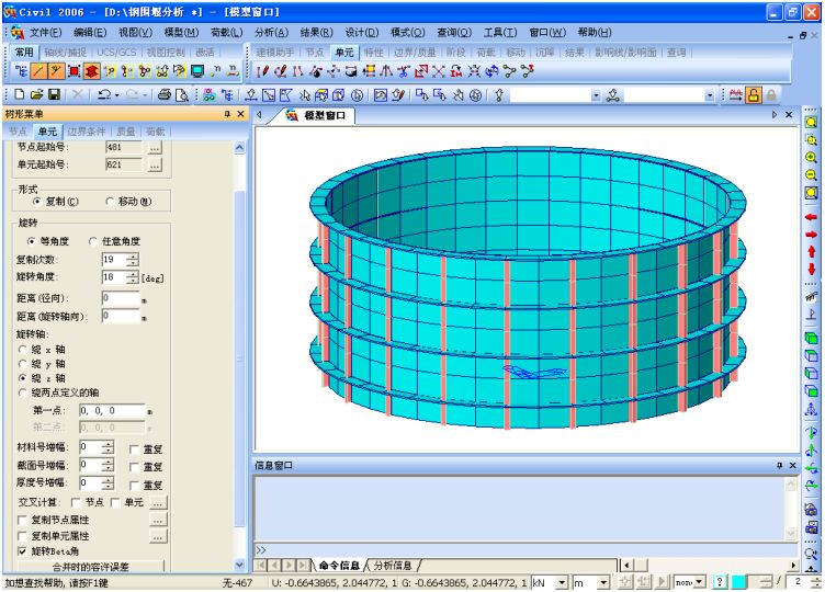

切换视角到顶面
选择壁体内侧最上方的节
点击适用? (生成第一根竖肋)图片
窗口选择刚生成的第一根竖肋
模型> 单元> 旋转
形式:复制
旋转:等角度
复制次数:(19 ); 旋转角度:(18 ); 旋转轴:(z )
点击适用? (生成其余的竖肋)

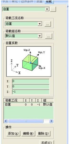

荷载> 自重
荷载工况名称:自重
自重系数:z(-1),
点击添加? ?

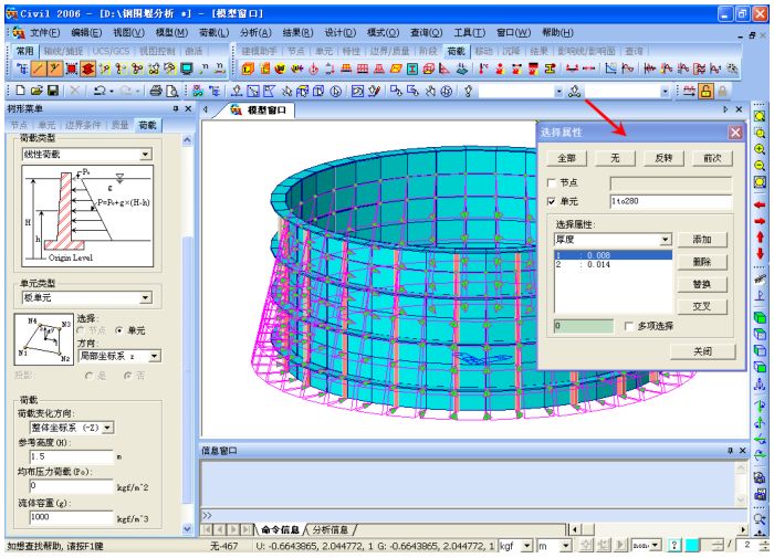

添加流水压力(力的单位 kN 切换为 kgf ,长度单位为 m )
选择壁体单元:
按单元属性选择 ,选择属性:(厚度),(1 :0.008 ),添加
荷载 荷载> 流体压力荷载
荷载工况名称:水压力
参考高度: (1.5m ) 均布压力荷载:(0 ) 流体容重:(1000 )
点击适用

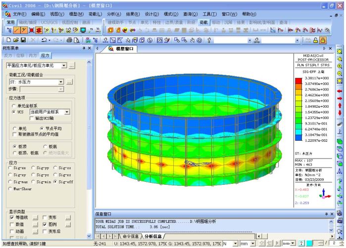

六、查看结果
分析>运行分析(F5 键)
查看钢围堰应力(力单位转换为 N,长度单位转换为 mm)
结果> 应力> 平面应力单元/ 板单元应力
荷载工况:ST 水压力
应力选项:UCS ,节点平均,板顶
应力:Sig-eff (有效应力)
等值线(开);图例(开)
适用?

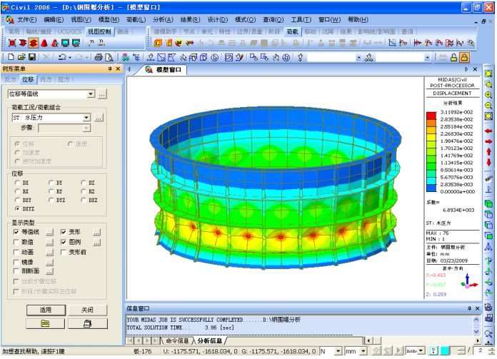

查看钢围堰变形
结果> 位移> 位移等值线
荷载工况/ 荷载组合>ST :水压力
位移>Dxyz
显示类型> 等值线(开);图例(开);
适用
