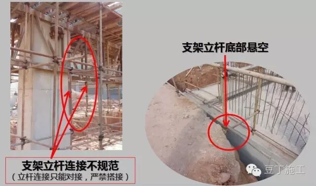

(1)模板和支架、拱架应按施工图设计的顺序安装;
(2)安装模板应与钢筋工序配合进行,妨碍绑扎钢筋的模板,应待钢筋工序结束后安装。

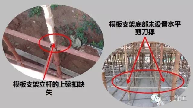

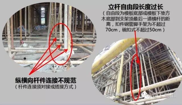

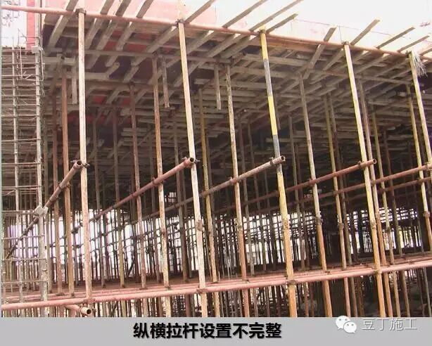

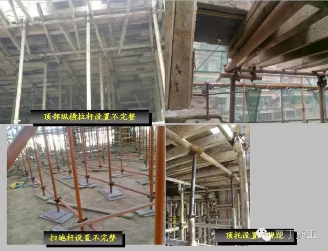

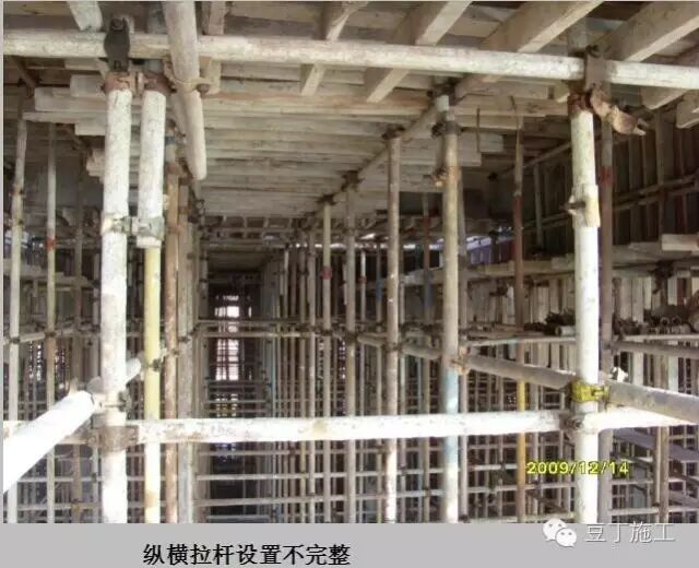

(3)支架的立柱应设水平撑和双向斜撑,斜撑的水平夹角以45°为宜,立柱高度在5m以内时,水平撑不得少于两道,立柱高于5m时,水平撑间距不得大于2m,并在两水平撑之间加剪刀撑。
(4)安设模板、支架、拱架过程中,应及时架设临时支撑,保持模板、支架、(5)拱架的稳固;下班前必须将已安装的模板、支架、拱架固定牢固。
(6)多层支架的立柱应竖直,中心线应一致。
(7)高支模立柱4.5米以下部分,应设置不少于二道的纵横水平拉杆,立柱4.5米以上部分,每增高1.5米应相应加设一道水平拉杆,剪刀撑应纵横设置,且不少于两道,其间距不得超过6.5米;支撑主梁的立柱必须设置剪刀撑。
(8)当梁模板支架立杆采用单立杆时,立杆应在模板中心线处,其偏心距不应大于25mm。
(9)满堂模板支架四边与中间每隔四排支架立杆应设置一道纵向剪刀撑,由底至顶连续设置。
(10)满堂模板支架其两端与中间每隔四排立杆从顶层开始向下每隔2步设置一道水平剪刀撑,剪刀撑的构造应符合规范要求。

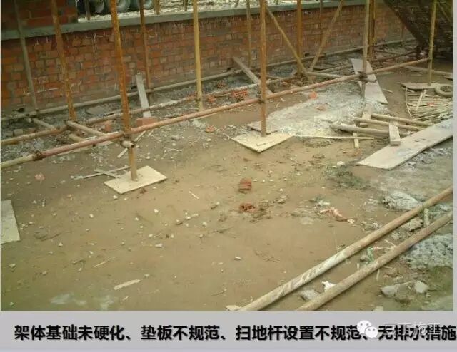

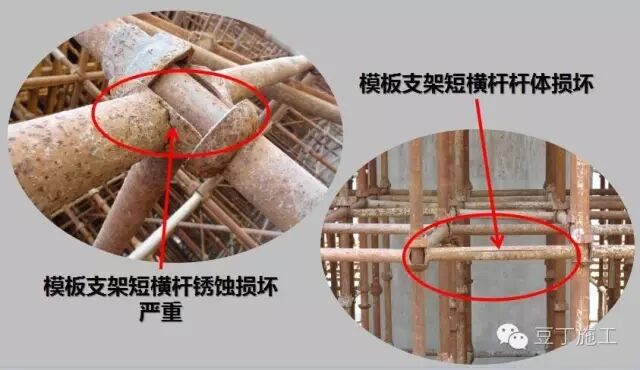

(11)高支模应采用钢支撑做立柱,不得使用竹木作立柱,不得使用严重锈蚀变形、断裂、脱焊、螺栓松动的钢支撑材料搭设支撑。
(12)支模立柱的支承面是泥土地面时,应有排水措施,并应在平整、夯实后加设满足承载力要求的垫块支承支柱。

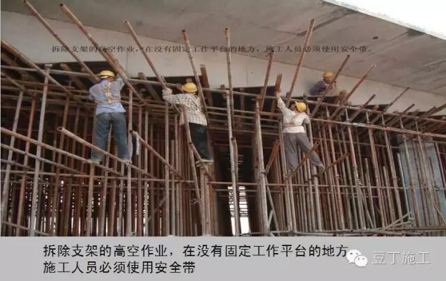

(13)高支模施工现场应搭设工作梯,作业人员不得从支撑系统爬上爬下。

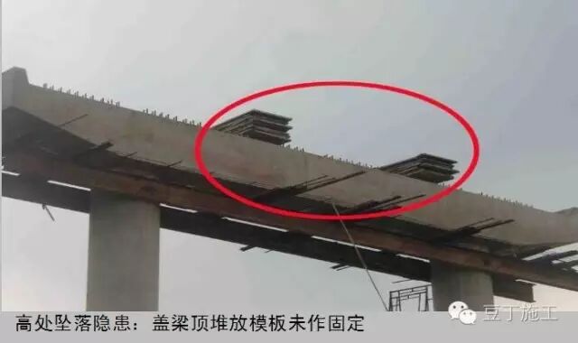

(14)支模搭设、拆除和混凝土浇筑期间,无关人员不得进入支模底下,并由安全员进行现场监护。
(15)混凝土浇筑时,施工单位应派专人观察模板及其支撑系统的变形情况,发展异常现象时应立即暂停施工,迅速疏散人员,待排除险情后方可复工。

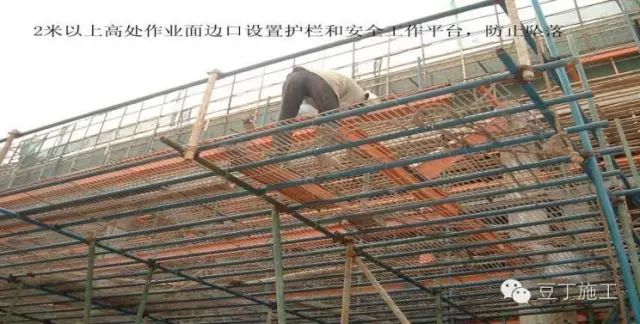

3、高空作业

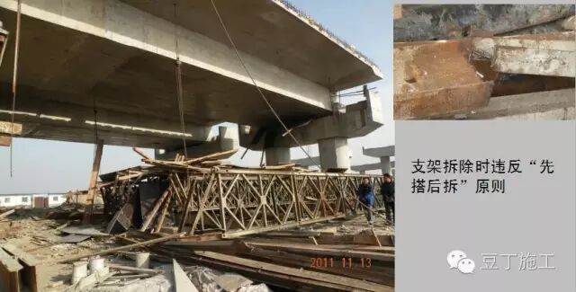

4、支架拆除
