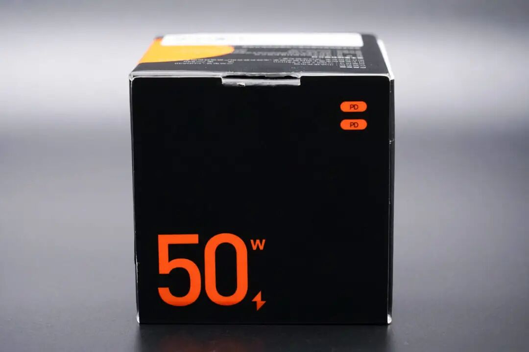

包装盒侧面印有显眼的“50W”快充字样,其中右上角印有两个橙色矩形框,并且内部印有“PD”字样,表明支持PD快充,同样说明配置双USB端口。

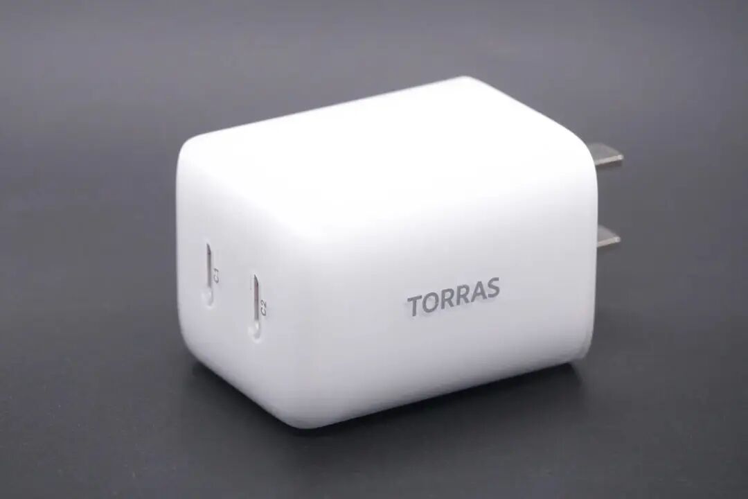

图拉斯 50W 充电器拥有无分模线无拔模角模具工艺,并延续透明亮面的白色聚碳酸酯外壳+细砂纹理的插脚端面板拼接设计,一体式冰壳外观的位面圆润过渡,手感温润如玉;表面透明聚碳酸酯外壳镭刻“TORRAS”品牌LOGO。

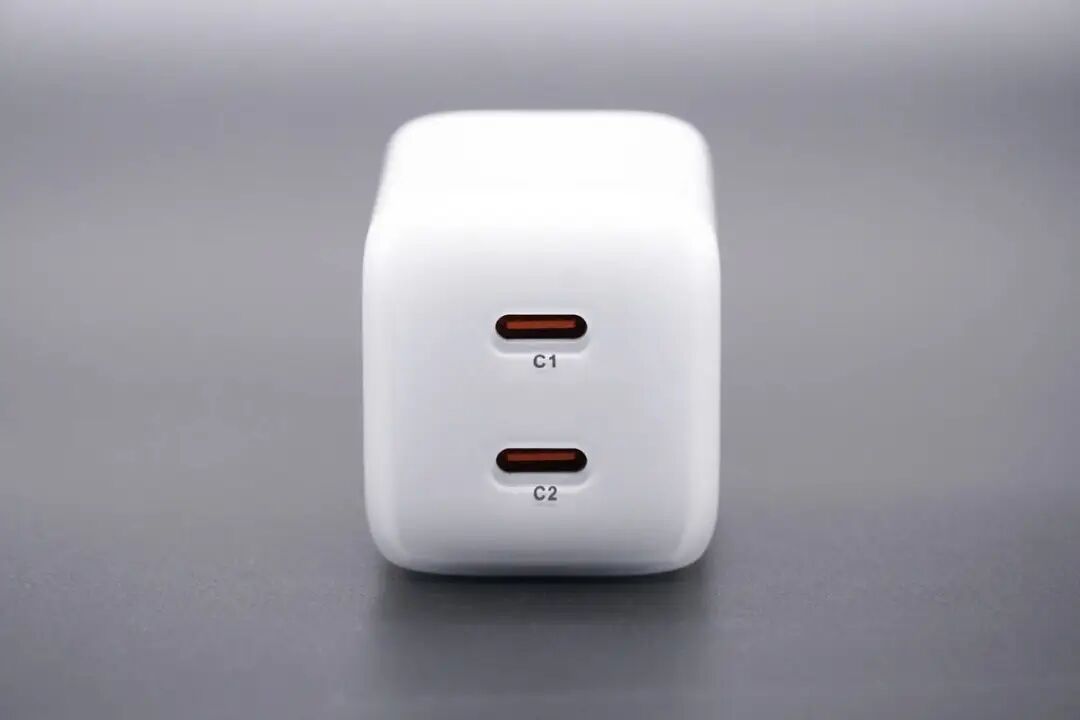

顶部输出端面板配置双USB-C端口,内部胶芯为橙色,与包装配色一致;端口下方印有USB-C端口序号名称字样,并且除端口外,充电器端口面板轮廓与包装盒正面线条图示相吻合;官称单C口最大支持50W PD快充,双C口支持30W+20W双口盲插PD快充,下文也将进行实测验证。

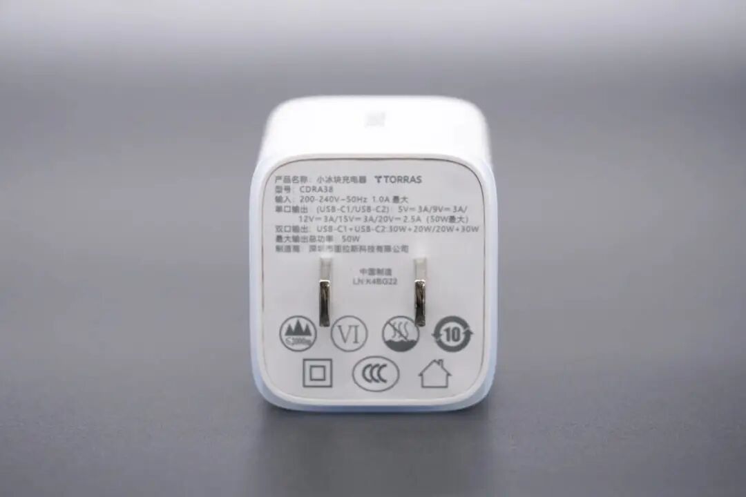

底部插脚输入面板上印有规格参数铭文。
名称:小冰块充电器;型号:CDRA38;
输入:200-240V~ 50Hz 1A;
USB-C1/C2输出:5V3A,9V3A,12V3A,15V3A,20V2.5A(50W Max);
双口输出:USB-C1+USB-C2:30W+20W/20W+30W;总输出:50W Max;
制造商:深圳市图拉斯科技有限公司;
最下方印有CCC认证、VI级能效认证等标识。

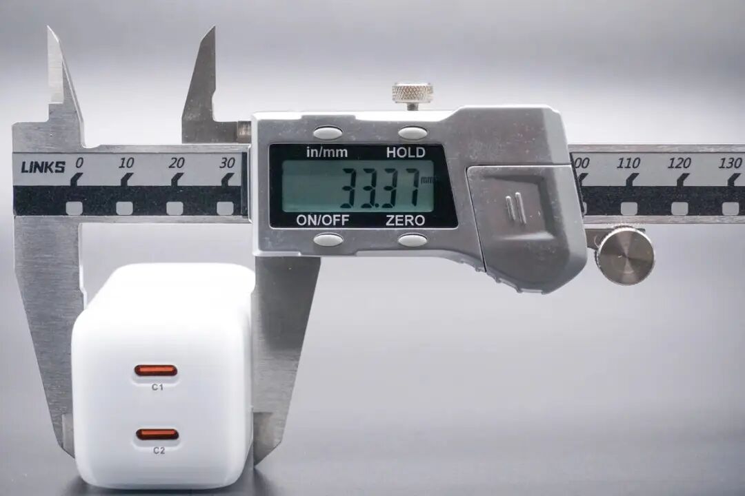

图拉斯 50W 小冰块充电器长度约为46.88mm。
图拉斯 50W 小冰块充电器高度约为36.98mm。
图拉斯 50W 小冰块充电器高度约为33.37mm,体积约为57.81cm?,以充电器的功率50W计算,功率密度约为0.86W/cm?。

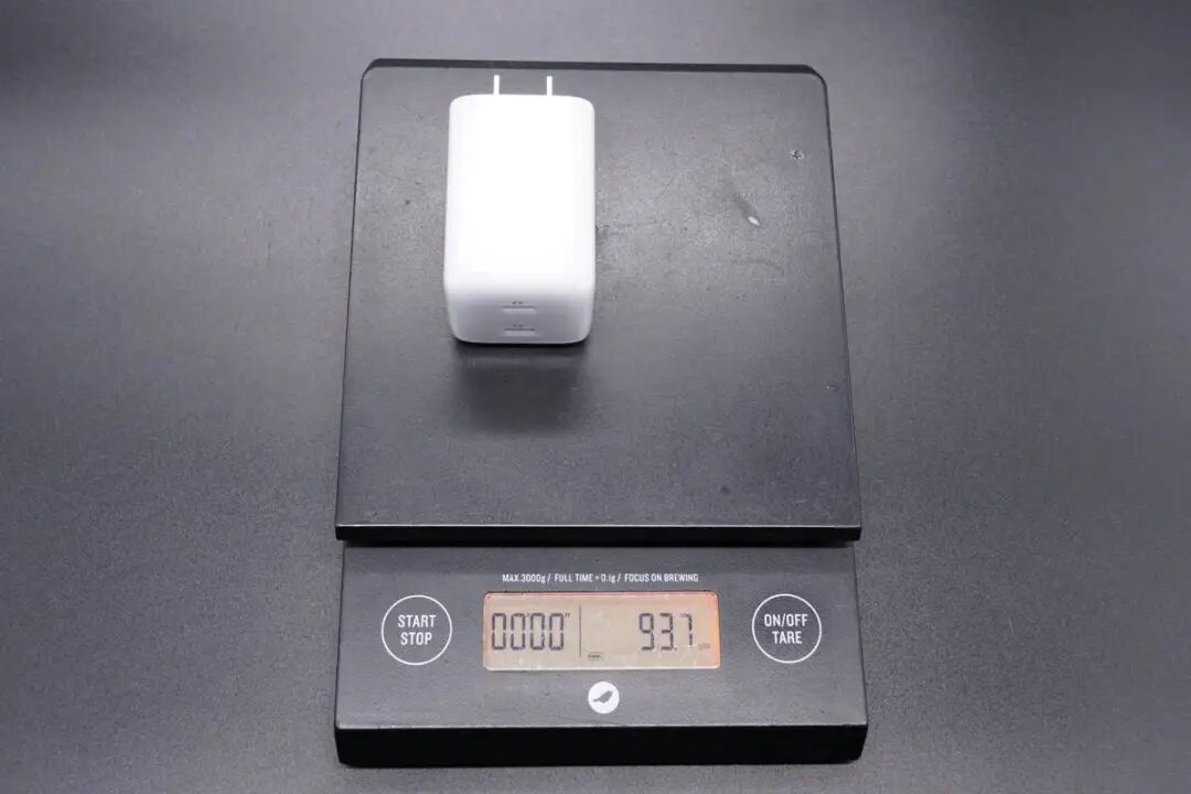

图拉斯 50W 小冰块充电器重量约为93.7g,与前代49.1g重量的 30W 充电器相比,约是两个图拉斯 30W 小冰块充电器的重量。

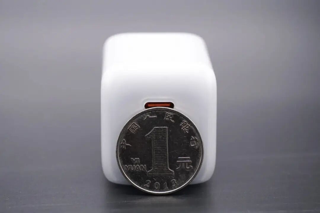

与第五套1元人民硬币相比,输出面板面积稍大一些。

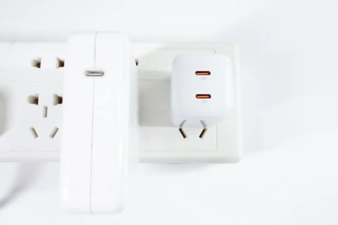

这两款充电器插在排插上可发现图拉斯小冰块占用位置更小,可与更大体型的充电器一同接入插排。

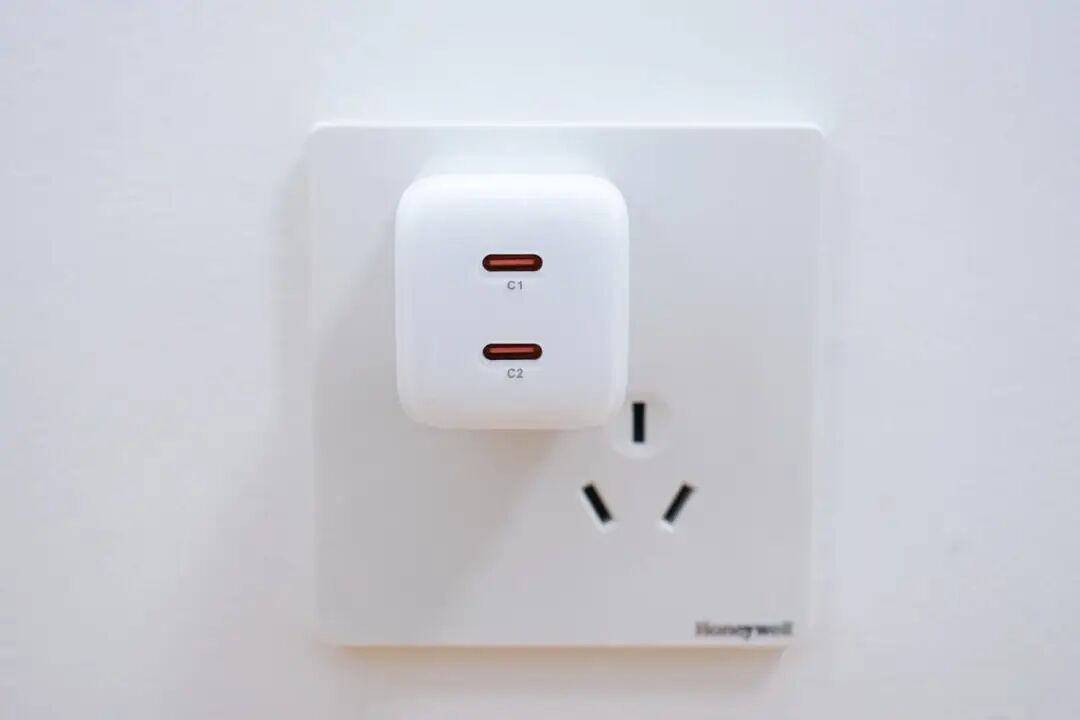

插入墙插时,输入端面板与墙插紧密贴合,也不易晃动脱落。
