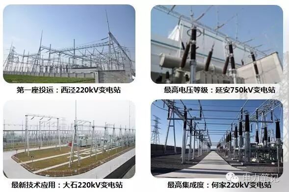

国网公司在致力于建设坚强电网的同时,高度重视智能电网技术研究和工程实践,取得了一批拥有自主知识产权的重要成果,在技术理论、装备制造和工程实施方面为发展智能电网打下了坚实的基础。主要表现在:特高压输电技术、广域测量系统、柔性交流输电、调度自动化等领域达到国际领先水平,积累了丰富的工程实践经验;分布式发电、光伏发电、新能源接入、电动汽车应用等取得重要进展,部分研究成果已转化并广泛应用于电网建设;智能电网调度技术支持系统、用电信息采集系统已经完成前期技术准备。
        截至2014年底,国网公司经营范围内共建成并投运智能变电站1556 座。

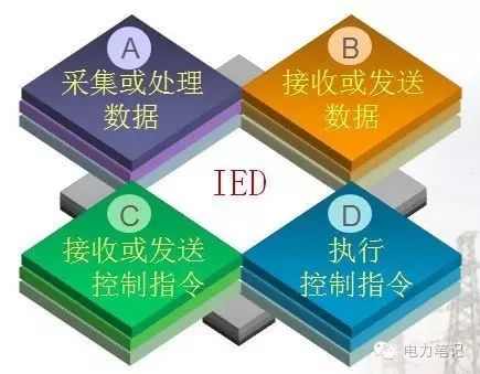

智能电子设备 IED(intelligent electronic device)
         包含一个或多个处理器,可接收来自外部源的数据,或向外部发送数据,或进行控制的装置。

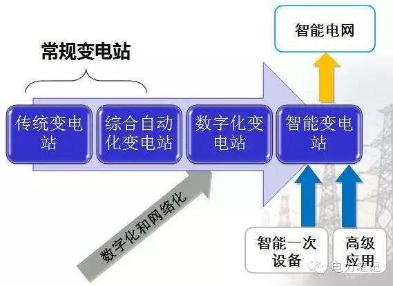

变电站的发展历程
常规变电站
[网络]
         监控系统由站控层、间隔层两层网络构成。未统一建模,采用多种规约,变电站存在监控、保护、PMU等多个网络。
[设备]
         互感器、一次设备通过常规控制电缆硬接线方式,实现与间隔层设备互感器模拟量、开关量的信息交换。
[站控层]
         站控层设备由带数据库的计算机、操作员工作站、远方通信接口等组成。
[间隔层]
         间隔层主要包括变电站的保护、测控、 计量等二次设备。
智能变电站概念及结构
        自动化系统为站控层、间隔层和过程层三层结构。
站控层、间隔层
        站控层、间隔层设备构成与常规监控系统基本一致。
         从外延看与现有非IEC61850技术变电站差别不大,都采用以太网,能够实现“四遥”功能。但从内涵看,差异很大,主要体现在:
         1. 信息模型统一:IEC61850使得各智能装置按照统一数据模型实现设备之间的互连互通。
         2. 互操作性:智能变电站不同厂家的智能装置(IED)之间具有互操作性。
过程层(设备层)
         常规变电站中无过程层
         由电子互感器、智能单元、合并单元等远方I/O、智能传感器和执行器等构成。采用GOOSE网络跳合闸机制。
         完成一次设备开关量、模拟量的采集以及控制命令的执行等。
         新增设备主要有:电子互感器、合并单元、智能终端、交换机等。

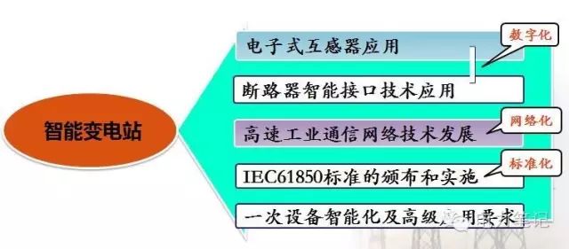

智能变电站的技术特点

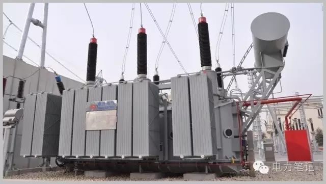

变压器
         变压器是电力系统交流电力能源实现转换的主要设备,能够实现不同电压等级的电力能源的相互转换以便于电力系统的连接,优化电力能源的传输。

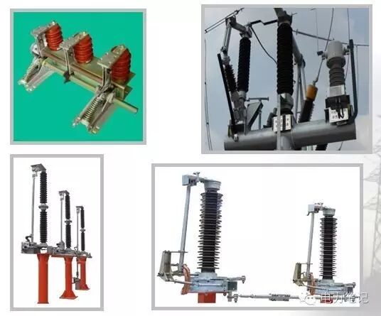

接地开关

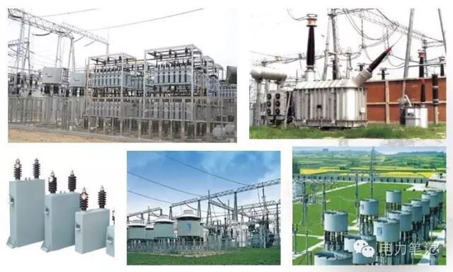

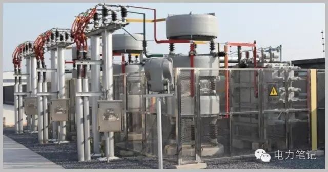

无功补偿装置

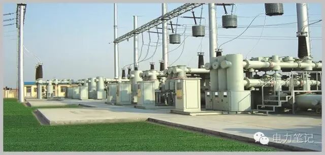

气体绝缘金属封闭开关设备
         气体绝缘金属封闭开关设备(Gas Insulated metal-enclosed Switchgear,简称GIS)将断路器、隔离开关、接地开关、母线、互感器、避雷器、套管、电缆终端、油气套管等主要元件组合封闭在接地的金属壳体内,并充以一定压力的SF6气体作为绝缘介质和灭弧介质。
GIS设备的优势:
         结构紧凑,占用空间小,节省占地。
         模块化设计,运输方式灵活,现场安装、调试周期短。
         内部元件设备密封于高压SF6气体中,不受外部环境的影响,运行稳定可靠,维护工作量极小。
         元件设备集中安装便于进行在线监测。
         全部设备均采用电动操作机构,便于实现远程自动控制。
         各设备间除设置机械连锁外还设置操作电气回路连锁回路,操作安全性好。

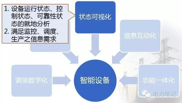

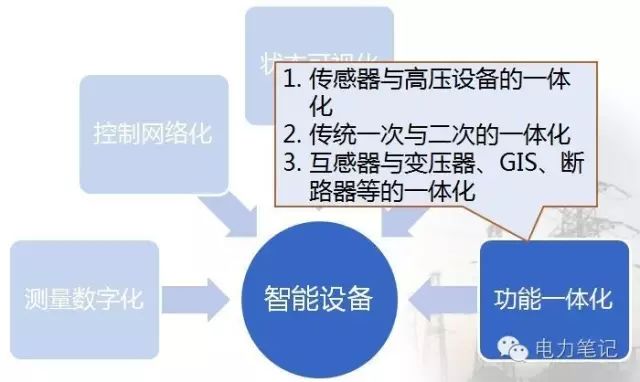

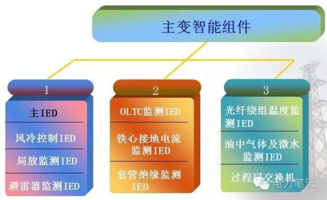

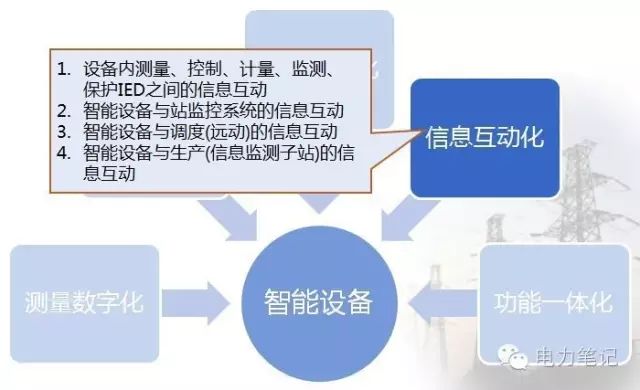

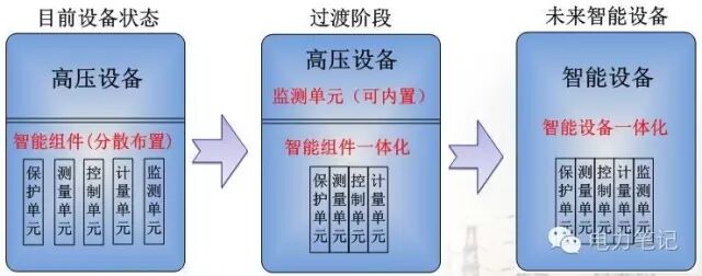

智能组件
         智能组件是若干智能电子装置(IED)的集合,安装于宿主设备旁,承担与宿主设备相关的测量、控制和监测等功能;在满足相关标准要求时,还可集成相关计量、保护等功能。
        Intelligent Electronic Device带有处理器、具有以上全部或部分功能的一种电子装置。
        智能组件为外置(易维护、升级、扩展)。
        传感器可以内置或外置。
        智能组件采集来自传感器的信息。
        通过光纤与外系统相连。
        由智能组件对设备状态就地做出判断。
        通过光纤以太网使电网设备状态可观测。
        最后发展到完全的智能设备,已经不再区分一次、二次的概念!

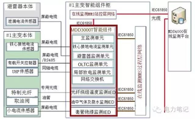

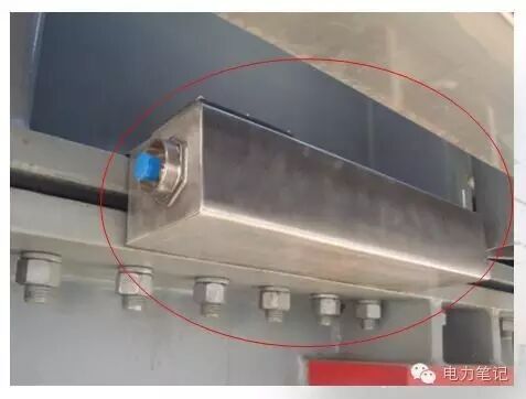

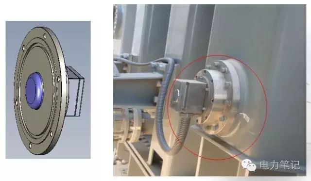

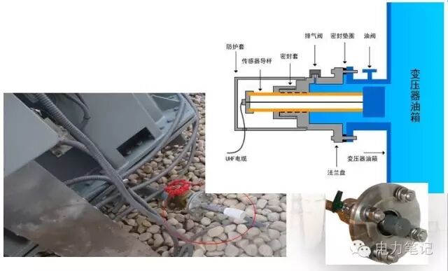

主变导入式局放传感器
主变内置式局放传感器

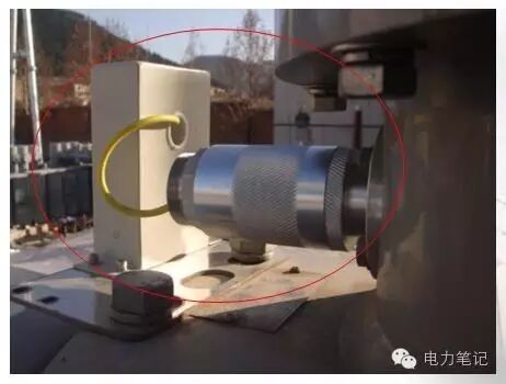

主变缝隙式局放传感器

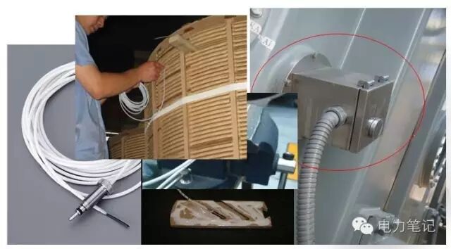

主变光纤绕组测温光纤引出接口
主变铁心接地电流传感器
主变套管末屏接口及电流传感器
主变中性点避雷器

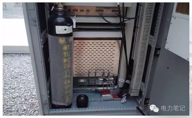

主变油中气体及微水监测

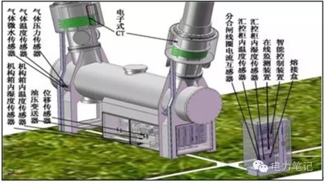

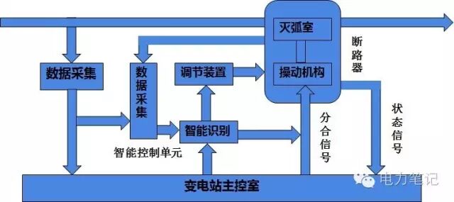

智能断路器技术分断路器监视和断路器智能操作
断路器主要监测参量
        断路器加装机械、气体、局放状态监测单元和智能终端,实现测量数字化、控制网络化、状态可视化
        断路器智能操作:按IEC定义“动触头从一个位置到另一个位置的自适应控制的转换”断路器的智能操作可根据电网发出的不同开断信息,自动调整操动机构和选择灭弧室的工作条件,从而改变了断路器的单一空载分闸特性。如:无载时以较低的分闸速度断开,故障时以较高速度断开等,以获得实际开断时电气和机械性能上的最佳开断效果。

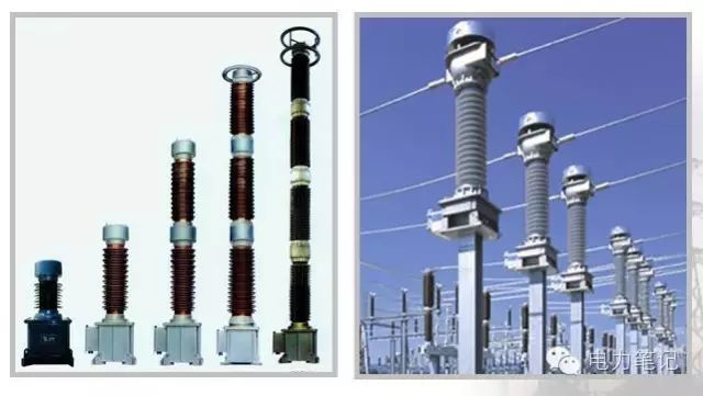

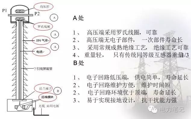

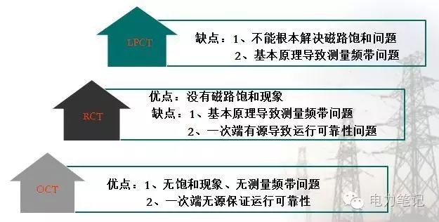

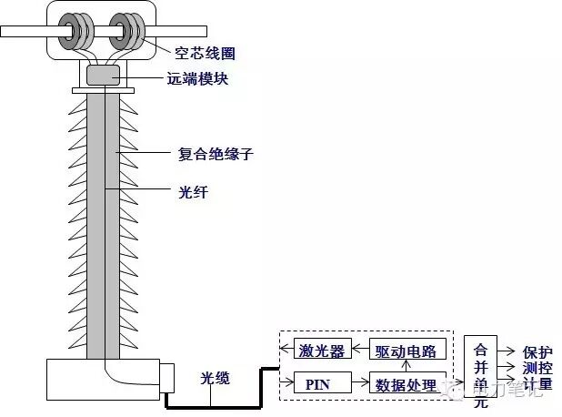

基于罗氏线圈原理的有源电子式电流互感器

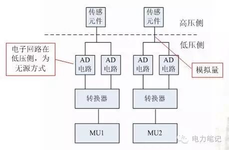

基于罗氏线圈原理的无源电子式电流互感器
        mV级模拟量小信号传输,精度保证和抗干扰问题;
        罗氏线圈绝缘实现问题。

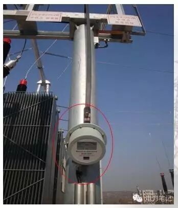

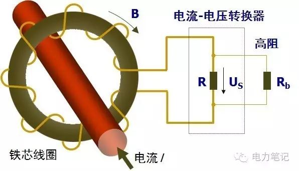

基于低功率线圈原理的电子式电流互感器

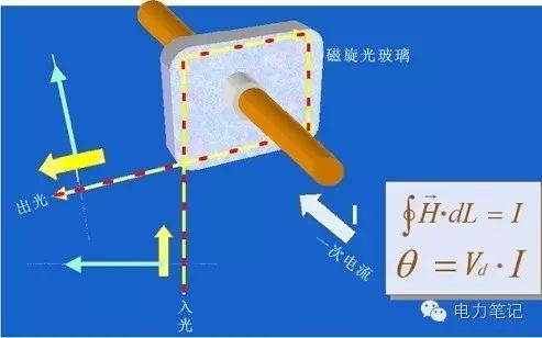

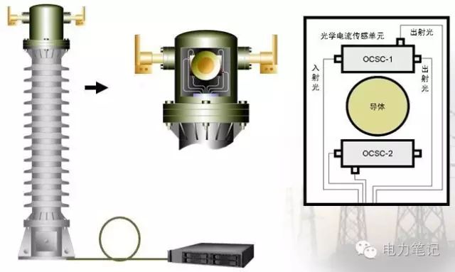

基于磁光晶体原理的电子式电流互感器
基于磁光晶体原理的闭环块状玻璃光学电子式电流互感器
基于磁光晶体原理的开环块状玻璃光学电子式电流互感器
全光纤光学电流互感器

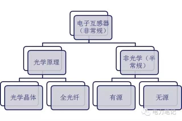

现有各种原理电子互感器的性能比较

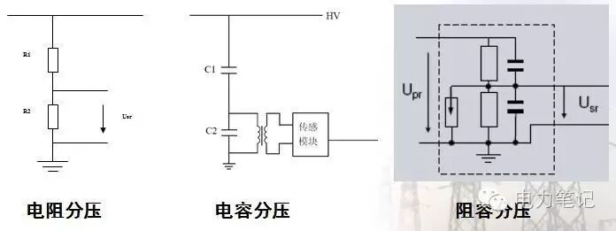

非光学电子式电压互感器工作原理
分压型电压互感器(有源)

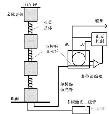

光学电子式电压互感器工作原理
基于Pockels效应分压传感原理的光学电压传感原理
        光学电压互感器在物理机理上主要基于Pockels效应,它是指某些晶体材料在外加电场作用下折射率发生变化的一种现象,也称为线性电光效应。
         当一束线偏振光沿某一方向进入电光晶体时,在外界电场作用下,光波将发生双折射,从晶体出射的两束双折射光之间产生了相位延迟,该延迟量与外加电场的强度成正比。
         通过检测该相位延迟即可得到被测电压/电场的大小。
