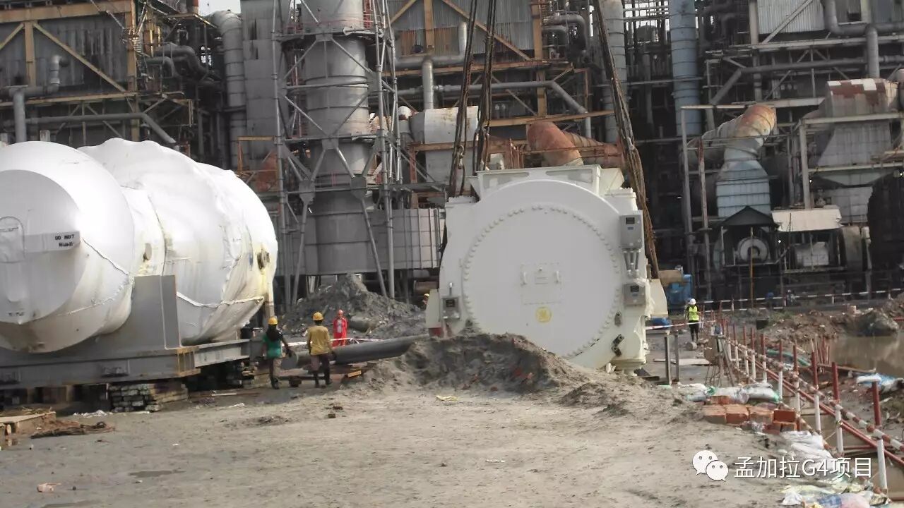

GE燃机发电机(218.134T)经过人工位移进入CC2800-600T履带吊吊装作业半径范围内,然后履带吊通过吊装作业将设备吊装至基础指定位置,配合安装就位单位的安装就位作业(包括台板清理等工作),实施设备的就位工作。
2017年8月14日14:00左右,GE燃机发电机定子具备吊装条件,发电机台板已经过GE厂家和监理验收,吊机许可证,吊机检验证和起重工,司机的特种作业证已齐全,钢丝绳符合安全规定,制动器、液压装置和安全装置齐全和灵敏可靠,吊机完成负荷试验测试。吊装开始前,由吊装单位、安装单位、EPC项目部分别进行吊装作业现场技术交底(见图片),介绍吊装中可能遇到的问题,如何做好安全措施,要使吊装作业人员明白该怎么做,吊装指导书上是如何规定的等,通过现场的技术交底,规范吊装中的安全行为和确保吊装作业的安全进行。
现场签字发电机吊装作业条件三级确认表,作业区域起重臂下,吊钩和被垂吊物下面严禁任何人站立、工作或通行,现场用安全警示带围闭,无关人员不得进入吊装现场等。

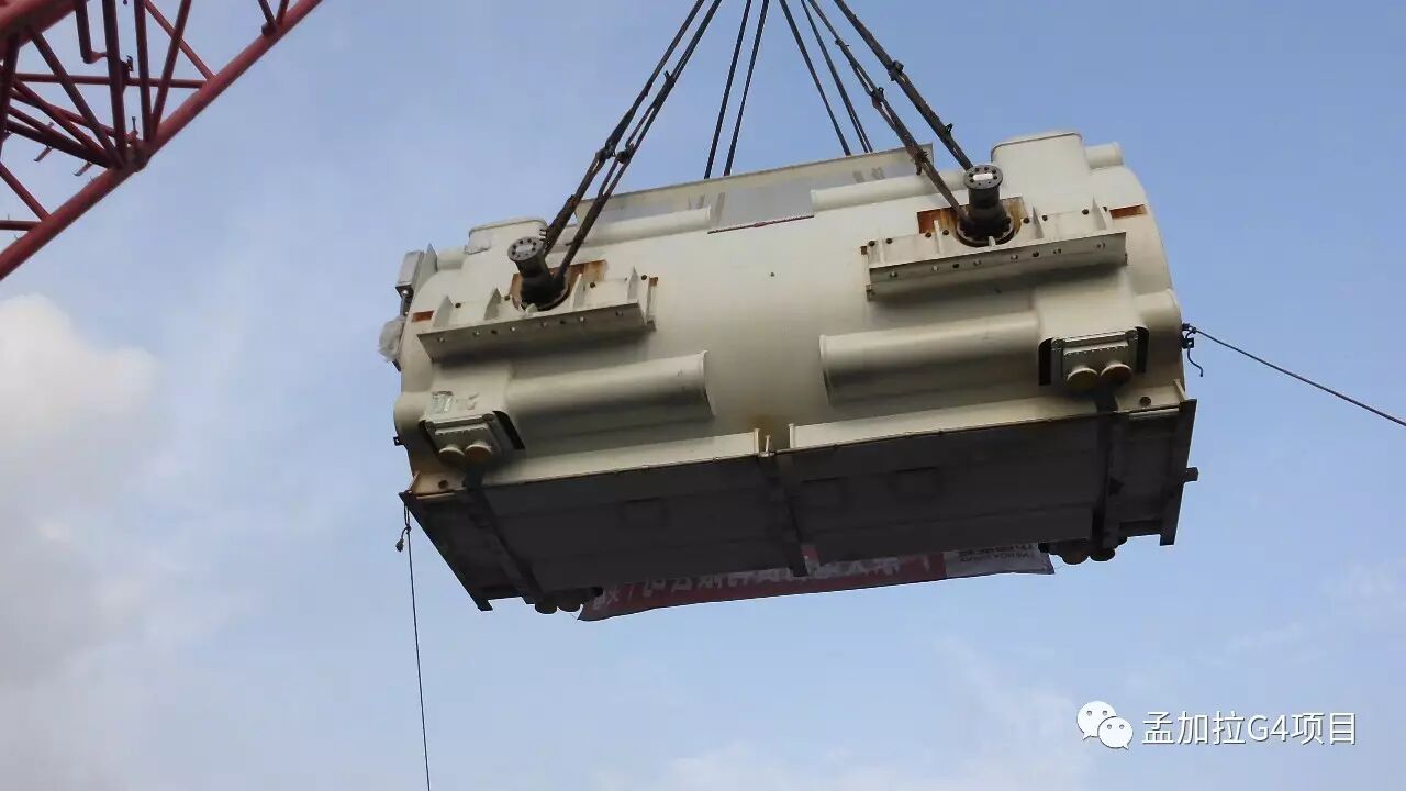

发电机吊装就位过程中,必须试吊,待设备稳定后实施吊装,先将发电机吊离地面10cm左右,检查吊机的稳定性和制动器是否灵活有效,同时用水平尺测量发电机底板是否水平,以防止发电机吊装时发生大面积的倾斜,保证吊装作业的安全。
当发电机吊至安装单位要求高度后,保持吊机稳定,用缆风绳牵拉稳定发电机(见图片)。安装单位技术人员在确认安装就位前的准备工作完成后,撤至安全区域,履带吊在起重指挥的指令下,吊装发电机至就位基础上方,安装人员确定设备就位基础上就位的精确位置,指示吊车指挥吊装精度,吊车指挥在安装单位技术人员的配合下,指挥吊车完成就位的指挥工作,将发电机落于基础的指定位置,就位完毕(见图片)。
