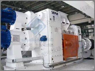

3.2.2 胶料生产
配料:按照一定的配比配置硅橡胶生胶、各种助剂(如补强剂白炭黑、阻燃剂氢氧化铝等)。
混炼:硅橡胶生胶中逐渐加入白炭黑,氢氧化铝等及其它助剂反复炼制,使助剂在胶料中分布均匀,形成合成橡胶。
加硫返炼:在胶料中加入硫化剂,再次进行混炼。
▲ 炼胶设备

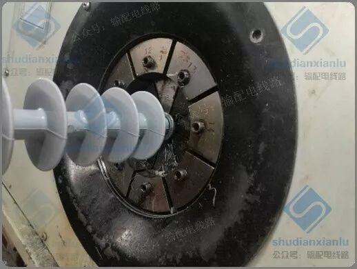

压接:用压接机进行压接,一般为从8个方向将端部金具均匀向心挤压,使金具与芯棒产生轻微形变,形成金具与芯棒的预应力,在承受拉力时产生摩擦力,从而获得稳定的端部连接结构。
▲ 8段压接
▲ 端部压接
