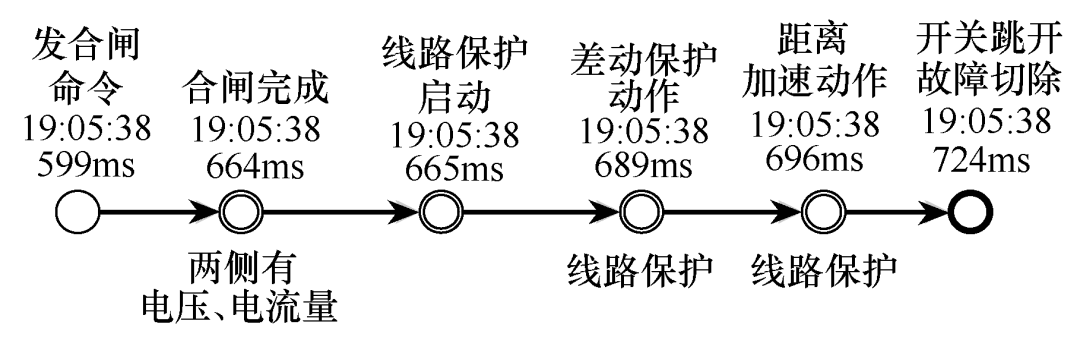

继电保护动作事件过程如图1所示。

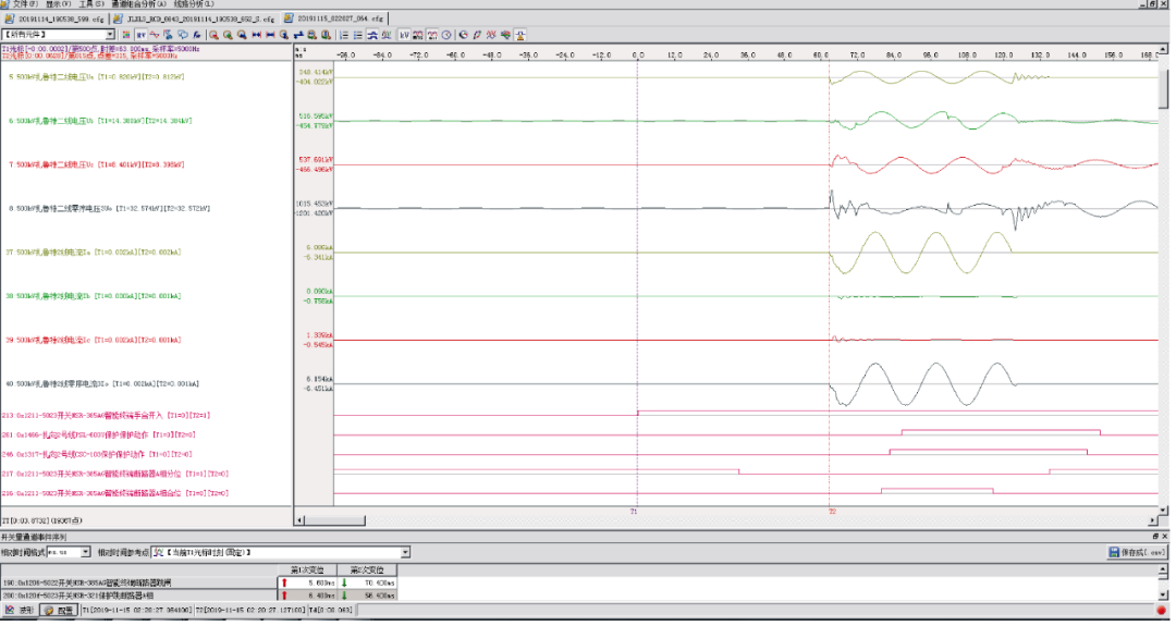

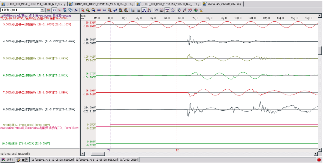

1.1  两次送电故障录波情况
该送出线路第一次送电过程中两侧换流站故障录波波形如图2和图3所示,根据受端换流站侧录波显示19:05:38:599时受端换流站发合闸命令,66ms后开关合闸完成,送出线路A、B、C相出现电压、电流,录波显示A相电压有效值为243.17kV、B相为313.05kV、C相为307.66kV,A相电流有效值为4.21kA、B相为0.057kA、C相为0.061kA,零序电流4.301kA。
故障特征为A相单相接地故障,故障电流出现21ms保护装置动作跳闸,61ms开关跳开故障切除。送端换流站侧故障录波显示开关合闸后,A相出现操作过电压,幅值为835.334kV(1.95p.u.),后降为8.9kV左右,B相电压最高幅值为-606.48kV,C相电压最高幅值为-825.158kV,故障持续61ms。现场避雷器A、B相未动作,C相动作。

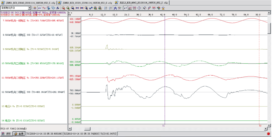

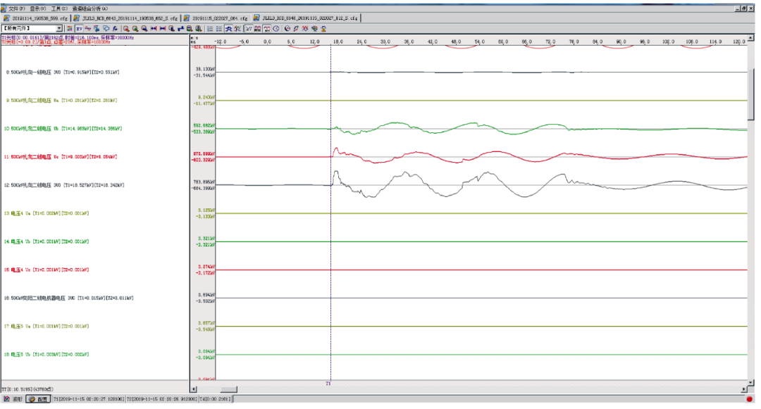

该送出线路第二次送电过程中两侧换流站故障录波波形分别如图4和图5所示。第二次送电过程中受端换流站侧故障量趋势与第一次送电情况基本相符,故障持续61ms左右,故障特征为A相接地故障。送端换流站侧A相瞬时电压最高为11.989kV左右,B、C相电压正常。从两侧录波看,第二次送电受端换流站合闸时故障点依然存在,送端换流站侧A相电压接近0,故障应为该线路送端换流站侧出口处直接接地故障。

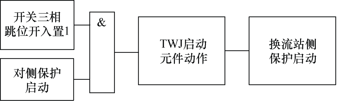

送端换流站侧开关在分位,故障电流为零,保护装置无法通过电流突变量启动,纵联电流差动保护针对空充状态增加了跳闸位置节点(TWJ)启动元件,作为手合于故障或空充线路,一侧启动另一侧不启动时,未合侧保护装置的启动元件,即未合侧只要满足:①装置有三相TWJ开入;②收到对侧保护启动信号,则保护启动。送端换流站侧保护启动框图如图6所示。
图6  送端换流站侧保护启动框图
本次故障,送端换流站侧满足TWJ启动条件,保护装置启动,向对侧发送启动信号,但因本侧开关故障前三相在分位,不满足差动跳闸逻辑,差动保护未动作。受端换流站侧电流突变量元件启动,接收到对侧发送的启动信号,差动电流1.112A大于差动保护动作定值0.15A,差动保护动作。

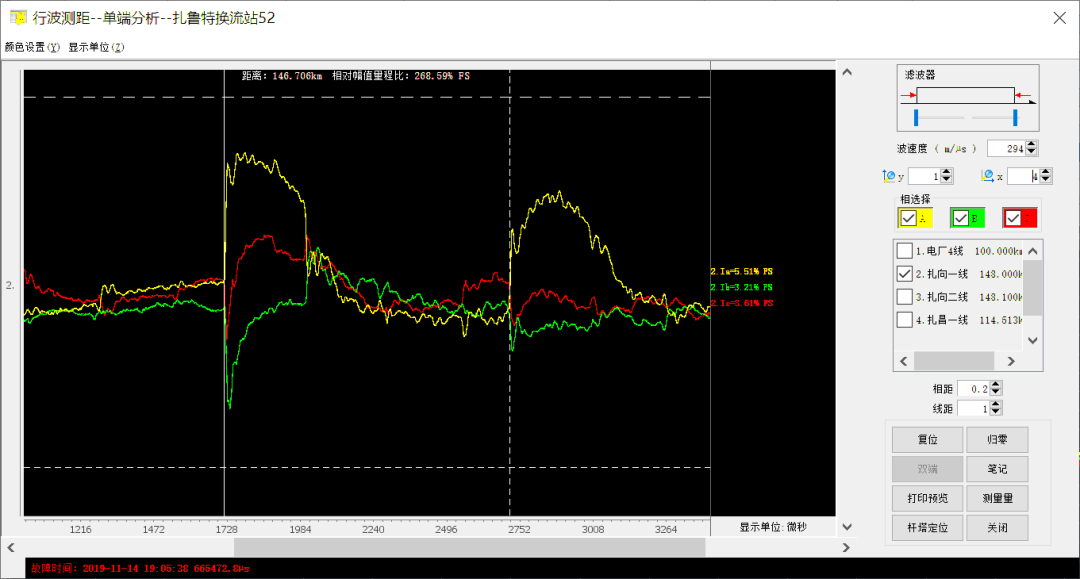

1.5  故障过程行波测距分析
送端换流站配置XC—100E行波测距装置,其基本原理:通过测量电压、电流行波在故障点及母线(电站)之间的传播时间进行测距。
故障线路送电过程中因本侧开关处于分位无电流量输入,无法通过故障线路行波进行测距,可以根据故障点产生行波通过故障线路到受端换流站母线,经过另一线路到达送端换流站母线进行测距。结合测距行波波形L=(2740-1738)×148000m=146588m,分析结果为距受端换流站侧约为146.7km,符合计算结果。送端换流站侧行波单端测距分析结果如图7所示。

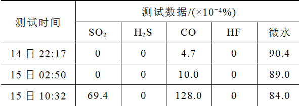

14日22:00,第一次充电失败后,检修人员对送端换流站内5083DK线路高抗、故障线路出线设备进行检查,设备外观检查无异常;对故障线路A相分支母线及隔离开关气室进行SF6分解物试验(见表1),试验结果无异常。15日02:00第二次充电失败后,对5083DK线路高抗、故障线路出线设备进行检查,设备外观检查无异常;对故障线路A相分支母线及隔离开关气室进行SF6分解物试验(见表1),试验结果无异常;对5083DK线路高抗进行油色谱分析,数据无异常。
15日08:00,运行人员发现故障线路出线G88A气室漏气,压力开始有下降趋势。现场立即进行全面检查,发现套管下方第一个盆式绝缘子浇筑口有漏气响声。随后进行SF6分解物检测,发现有SO2体积分数为69.4×10-6,故障点所在气室较长,约为35m,分析认为气室较长,SO2扩散至取气口需要较长时间,所以故障后很长时间才检测到分解物(见表1)。

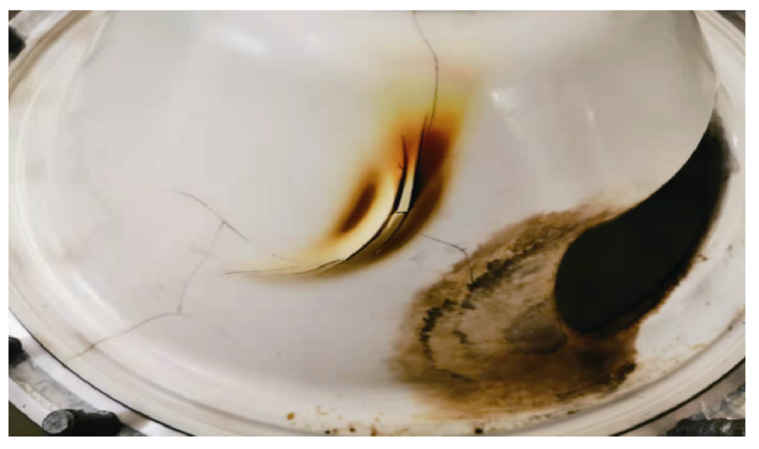

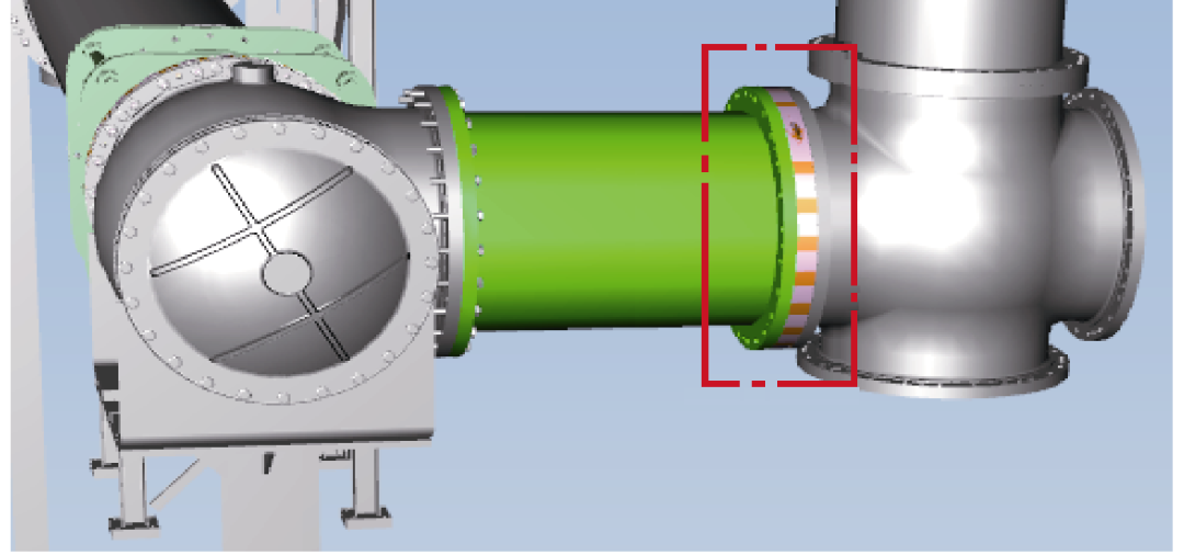

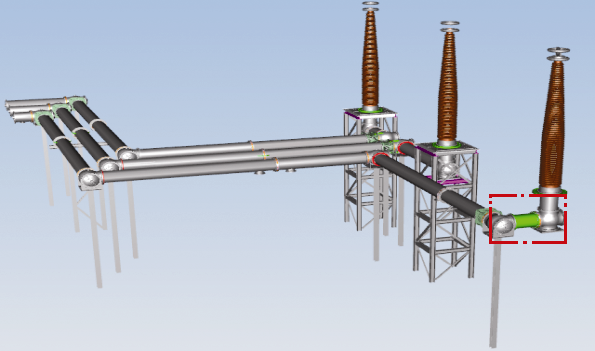

现场检测发现G88A气室SO2体积分数为69.4× 10?6,判断G88A气室内部存在放电,故障位置如图8所示。16日02:00,对故障线路出线G88A气室套管下端第一个盆式绝缘子进行开盖检查,发现盆式绝缘子两侧均有烧伤。
图8  放电气室故障位置
现场开盖后,发现故障部位位于套管下方通气盆式绝缘子,如图9和图10所示,盆式绝缘子凸侧朝向套管侧,凹侧朝向分支母线侧。
图9  故障位置
图10  故障位置内部形态图

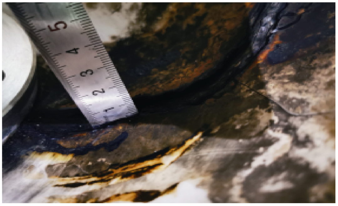

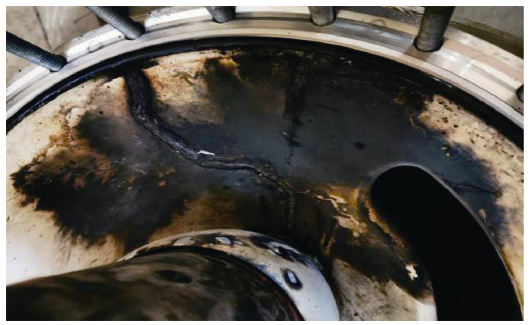

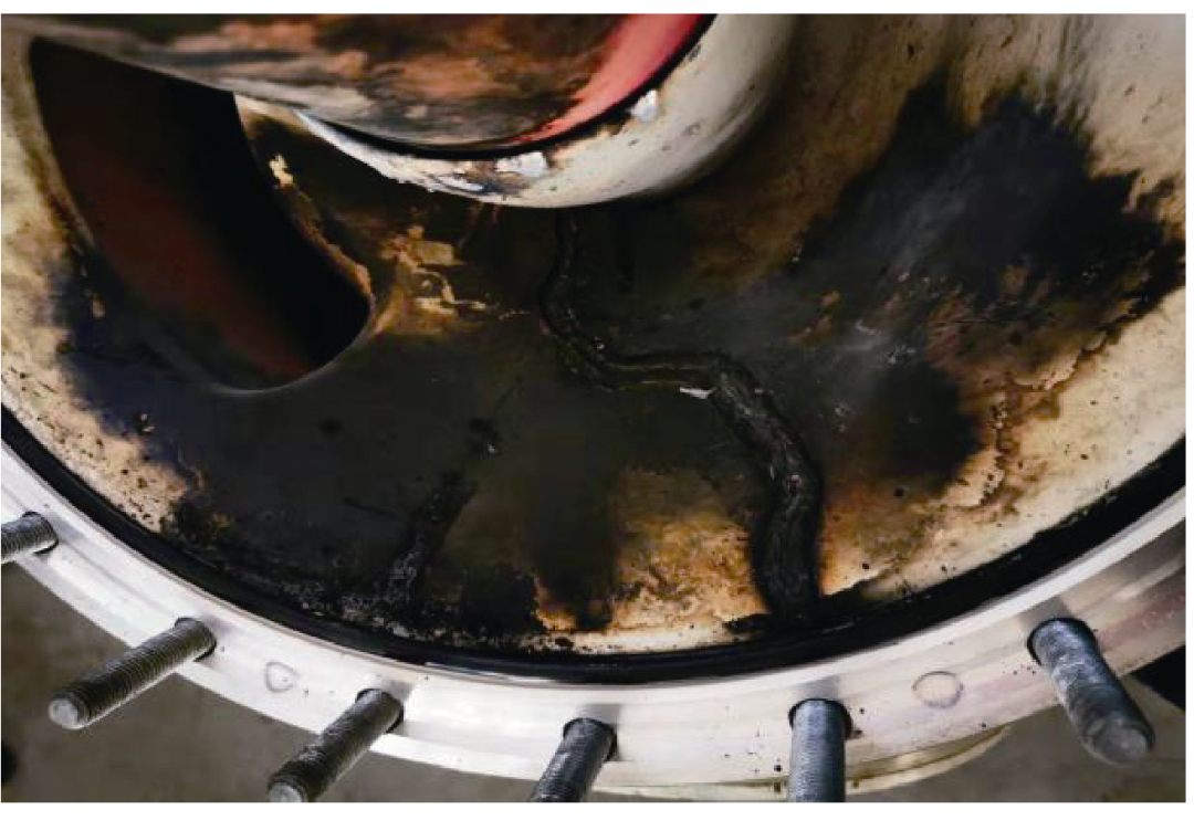

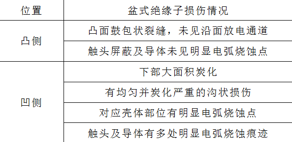

检查发现,故障盆式绝缘子放电位置位于正常运行位置的正下方。放电发生在盆式绝缘子凹面,凹面大面积炭化,且有两条明显放电通道,其中一条放电通道是宽15~20mm、深4mm左右、均匀且炭化严重的沟状损伤;在凸面存在明显裂缝,严重损伤部位呈长35mm、宽15mm、高9mm的鼓包状裂缝,凸面损伤裂缝和凹面两条放电通道重合,盆式绝缘子触头、导体有多处电弧烧蚀痕迹。具体检查情况如图11~图14所示。
图11  盆式绝缘子放电情况(凹面)
图12  盆式绝缘子放电情况(凸面)
图13  盆式绝缘子放电损伤情况(凹面)
图14  盆式绝缘子放电损伤情况(凸面)

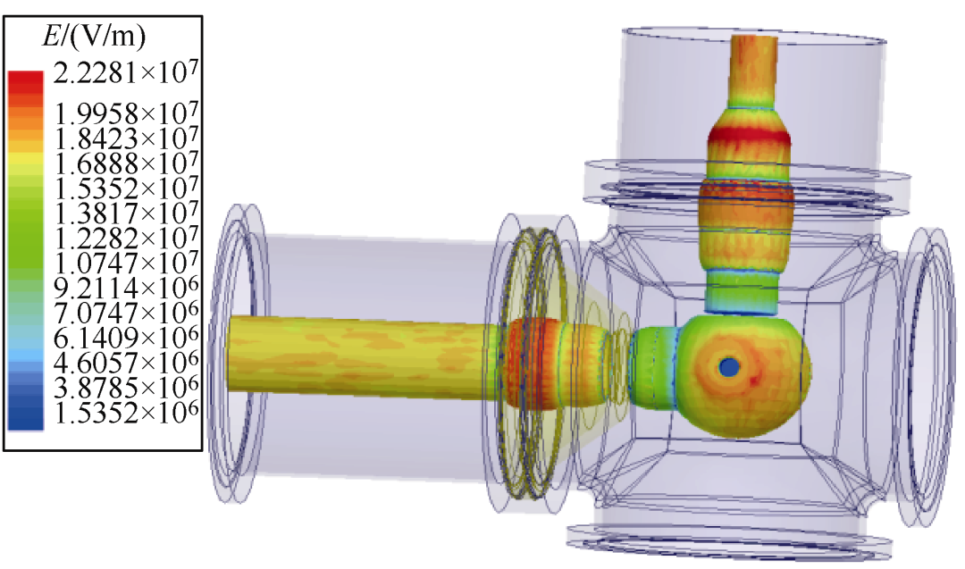

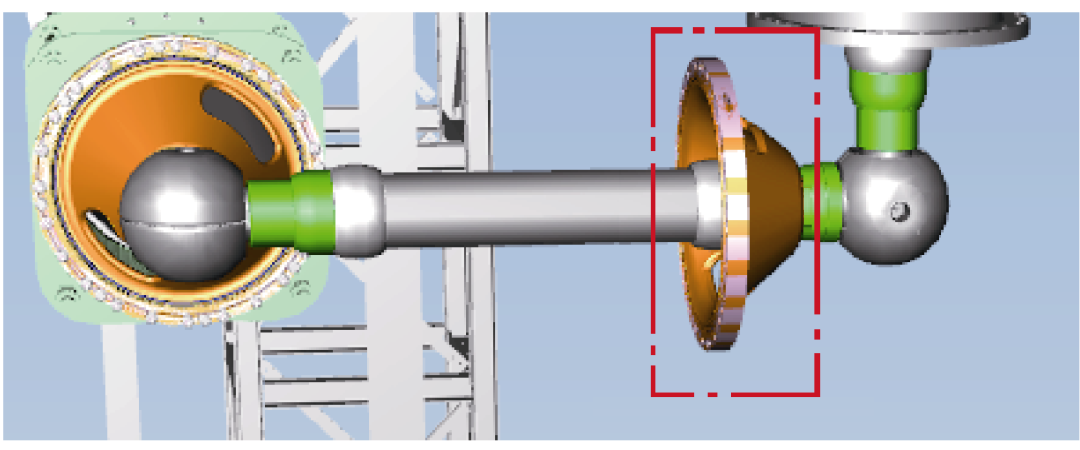

G16197F5—18分支母线单元的主回路电阻测量、额定雷电冲击耐受试验、额定工频短时耐受试验、局部放电试验均合格。G16197F5—21套管单元的主回路电阻测量、额定雷电冲击耐受试验、额定工频短时耐受试验、局部放电试验均合格。对套管下部故障盆式绝缘子处的电场进行分析如图15所示,该处内部导体电场强度最大值为22.3kV/mm,位于触头屏蔽部位,符合设计要求。

图15  故障盆式绝缘子处电场分析

第一次充电后的故障录波波形显示故障线路A相最大操作过电压为835.334kV(盆式绝缘子承受最大操作过电压值为1 300kV),第二次充电后的故障录波波形显示故障线路A相电压峰值为11.989kV,第二次充电后故障线路A相电压峰值小于第一次充电后电压,两次充电故障录波图均显示故障特征为A相接地故障,根据故障盆式绝缘子损伤情况(见表2),可以判定第一次充电时导电杆经故障盆式绝缘子凹面对母线筒壁放电。
