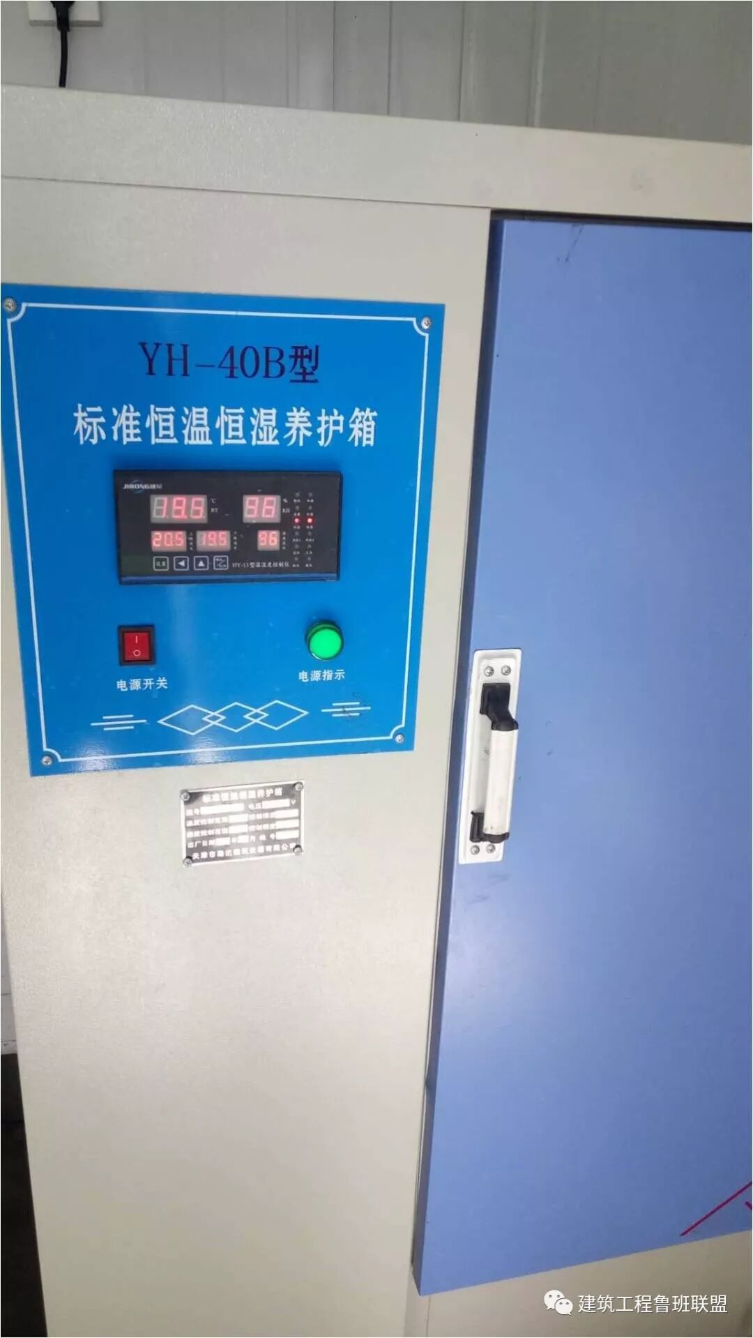

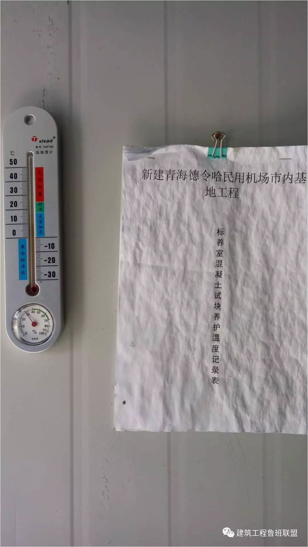

标准养护试块就是在标养室养护的试块,规范规定试件在(20±2)℃,湿度为95%以上的标养室中,须养护28d。

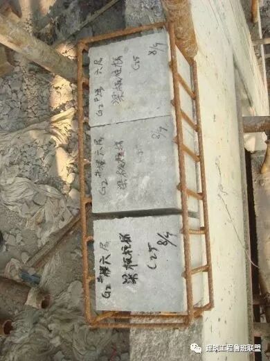

同条件累积养护温度一般是自开始养护时起,至每天室外平均温度累计至600度后开始试压,但是当施工地区温度特殊时,还应保证养护时间不能低于14d,也不能高于60d。
混凝土标养试块的养护环境为(20±2)℃,湿度为95%以上,一般要在工地建标养养护室,或在拆模后立即送往试验室标养室养护。
同条件试块必须放置在代表的部位附近,做好保护。
