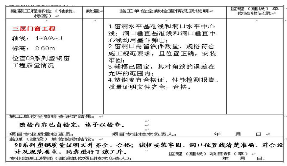

凡上一道工序(分项工程)的施工结果,将被下一道工序(结果)所掩盖的工程,均称隐蔽工程。
所有的隐蔽工程在隐蔽前必须进行质量检查,由施工项目负责人组织施工员、质检人员,并请监理参加,涉及到基础和重要结构部位的隐检须请建设单位现场代表、设计人员和质监人员参加,检查要及时形成隐蔽记录,并及时签证,隐蔽记录的内容由质检员负责填写。 图片

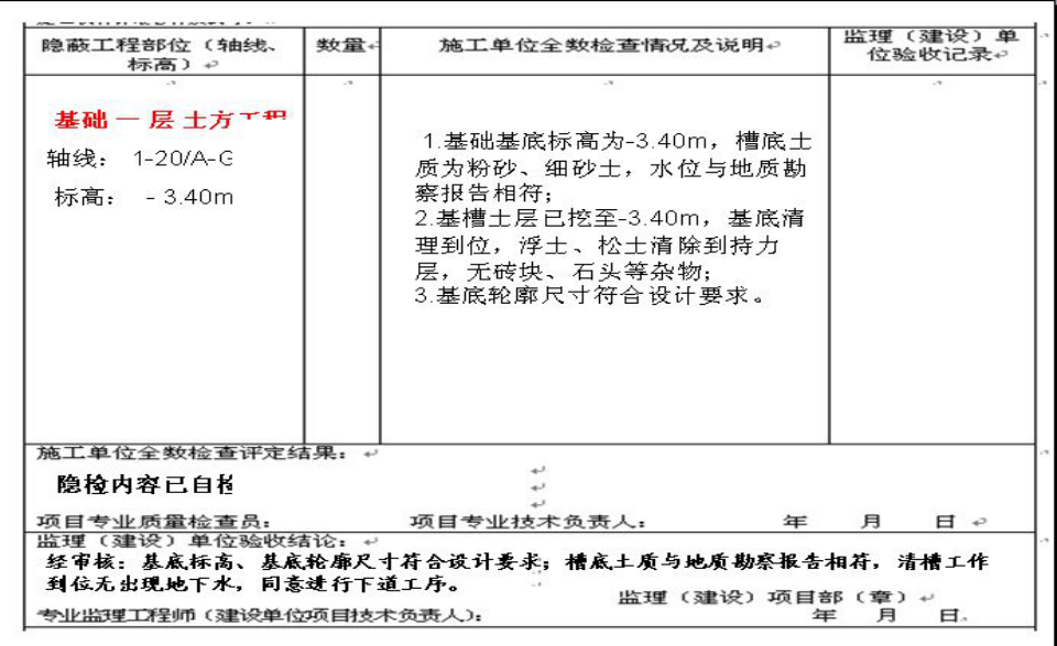

土方工程:
土方基槽、房心回填前检查基底清理、基底标高情况等。

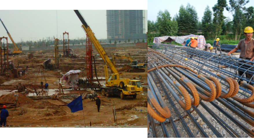

桩基工程:
钢筋笼规格、尺寸、沉渣厚度、清孔情况等。

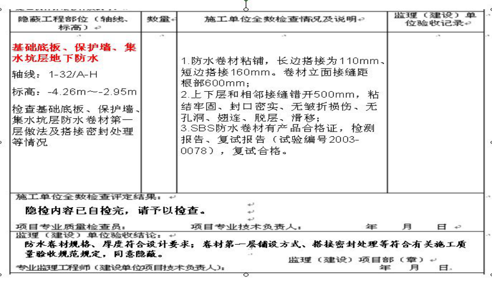

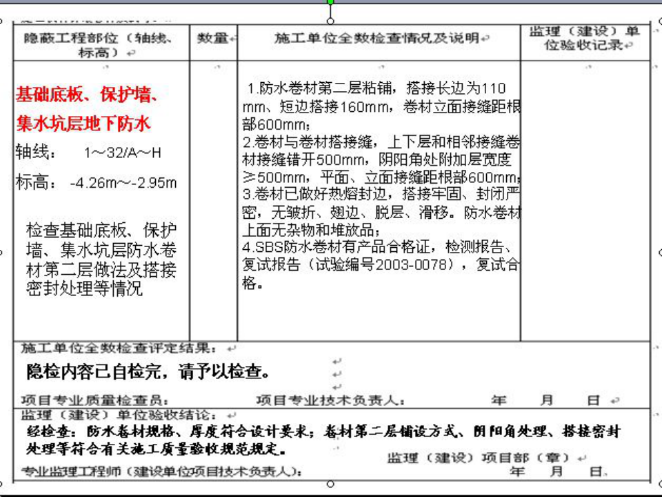

地下防水工程:
混凝土变形缝、施工缝、后浇带、穿墙套管、埋设件等设置的形式和构造;人防出口止水做法:防水层基层、防水材料规格、厚度、铺设方式、阴阳角处理、搭接密封处理等。

门窗工程
预埋件和锚固件、螺栓等的数量、位置、间距、埋设方式、与框的连接方式、防腐处理、缝隙的嵌填、密封材料的黏结等。

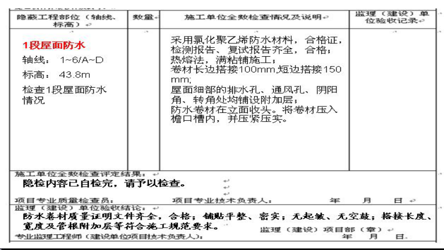

建筑屋面工程
主要记录基层、找平层、保温层、防水层、隔离层情况:
1、材料的品种、规格、厚度、铺贴方式、搭接宽度、接缝处理、黏结情况;
2、附加层、天沟、檐沟、泛水和变形缝细部做法、隔离层设置、密封处理部位等情况。
