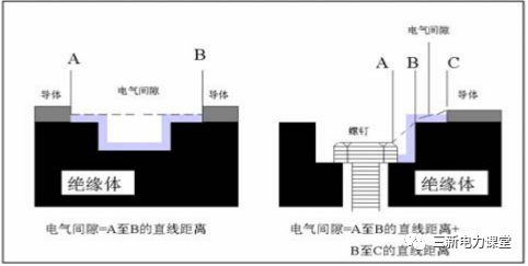

在两个导电零部件之间或导电零部件与设备防护界面之间测得的最短空间距离。即在保证电气性能稳定和安全的情况下,通过空气能实现绝缘的最短距离。
电气间隙的大小和老化现象无关。电气间隙能承受很高的过电压,但当过电压值超过某一临界值后,此电压很快就引起电击穿,因此在确认电气间隙大小的时候必须以设备可能会出现的最大的内部和外部过电压(脉冲耐受电压为依据)。在不同场合使用同一电气设备或运用过电压保护器时所出现的过电压大小各不相同。因此根据不同的使用场合将过电压分为Ⅰ至Ⅳ四个等级。

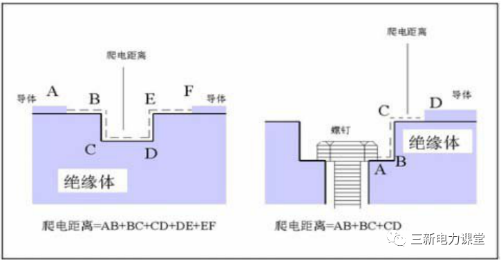

爬电距离:沿绝缘表面测得的两个导电零部件之间或导电零部件与设备防护界面之间的最短路径。即在不同的使用情况下,由于导体周围的绝缘材料被电极化,导致绝缘材料呈现带电现象。此带电区(导体为圆形时,带电区为环形)的半径,即为爬电距离;

1、安全距离包括电气间隙(空间距离),爬电距离(沿面距离)和绝缘穿透距离。
2、电气间隙:两相邻导体或一个导体与相邻电机壳表面的沿空气测量的最短距离。
3、爬电距离:两相邻导体或一个导体与相邻电机壳表面的沿绝绝缘表面测量的最短距离。

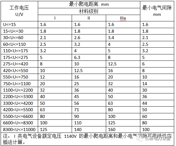

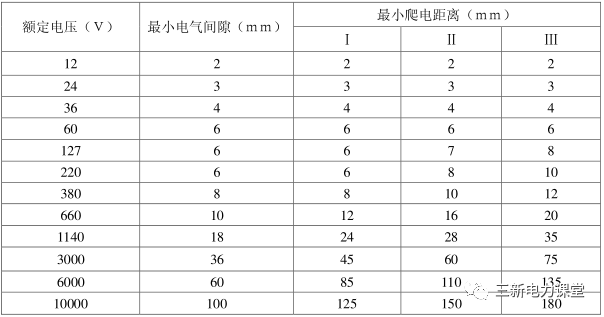

增安型、无火花型电气设备不同电位的导电部件之间的最小电气间隙和爬电距离
注:①设备的额定电压, 可高于表列数值的10%;
②装入灯座中的额定电压,不大于250V的螺旋灯座灯泡,对于a级绝缘材料最小爬电距离可为3mm。
③表中的Ⅰ、Ⅱ 、Ⅲ为绝缘材料相比漏电起痕指数分级,应符合现行国家标准《爆炸性环境用防爆电气设备通用要求》 的有关规定。
Ⅰ 级为上釉的陶瓷、云母、玻璃;
Ⅱ 级三聚腈胺石棉耐弧塑料、硅有机石棉耐弧塑料;
Ⅲ级为聚四氟乙烯塑料、三聚腈胺玻璃纤维塑料、表面用耐弧漆处理的环氧玻璃布板。

确定绝缘类型(功能绝缘、基本绝缘、附加绝缘、加强绝缘)电气间隙、爬电距离的要求值:电气间隙根据测量的工作电压及绝缘等级,查表(GB4943:2H  和 2J和 2K,60065-2001表:表 8 和表 9 和表10)
检索所需的电气间隙即可决定距离;作为电气间隙替代的方法,4943使用附录 G替换,60065-2001使用附录J替换。爬电距离根据工作电压、绝缘等级及材料组别,查表(GB4943 为表2L,65-2001中为表11)确定爬电距离数值,如工作电压数值在表两个电压范围之间时,需要使用内差法计算其爬电距离。

注:如果涉及到的电气间隙小于3mmm,则沟槽宽度 X最小可减小到该距离的1/3。 2)GB8898 对直接与电网电源连接的,X 值规定为 1.0mm。对不直接与电网电源连接的,且经过防灰尘和潮气侵入的封闭、包封或气密密封的设备、组件或元器件,X 值规定为0.25mm。如果涉及到的电气间隙(伴有相关的爬电距离)的要求小于3mm,则沟槽宽度 X最小可减小到该距离的 1/3,但不小于 0.2mm。 二)电气间隙爬电距离的测量路径。
a)所考虑的路径包括一个具有任一深度而宽度≧Xmm的平行边沟槽。
b)所考虑的V形沟槽路径在 GB4943,GB8898,GB19212.1 包括内角角度,而宽度大于 Xmm。在 GB15092.1 开关中路径包括宽度大于 Xmm,对角度没有作出相关要求。
c)所考虑的路径包括肋。
d)所考虑的路径包括两边沟槽宽度≧Xmm的一个非粘合接缝。
e)所考虑的路径包括一个扩展边的沟槽。
f)在螺钉头与槽壁之间的空隙太窄 ,可不予考虑。
