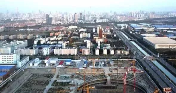

1、天津117大厦
天津117大厦基坑两层超大环形内支撑完整呈现,其圆环直径达188米,创下世界之最。
基坑开挖面 积达12.41万平方米,与18个标准足球场面积相当。

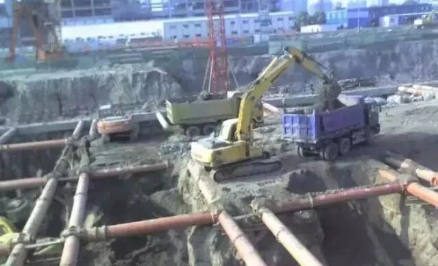

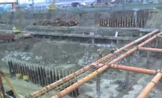

基坑围护采用SMW工法搅拌桩内插H700x300型钢,支撑采用大跨度钢管组合内支撑和钢管角撑。基坑设上下两道钢管组合内支撑。第一道搁置在混凝土压顶梁上,第二道钢支撑与2H700x300钢围檩配合使用。
注:SMW工法连续墙于1976年在日本问世。SMW工法是以多轴型钻掘搅拌机在现场向一定深度进行钻掘,同时在钻头处喷出水泥系强化剂而与地基土反复混合搅拌,在各施工单元之间则采取重叠搭接施工,然后在水泥土混合体未结硬前插入H型钢或钢板作为其应力补强材,至水泥结硬,便形成一道具有一定强度和刚度的、连续完整的、无接缝的地下墙体。
SMW工法与钢管支撑配合使用
钢管支撑拼接组装
钢支撑连接:螺栓连接和焊接连接
双拼钢管与立柱桩连接
纵横钢管十字接头连接

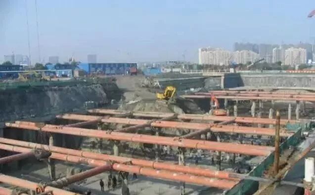

为了减少围护壁的侧向变形或防止围护壁倒塌,在深基坑围护壁上一定位置(高度),设置钢管支撑,以提高围护壁抵抗主动土压力的能力。
作用在水平支撑上的荷载主要是水平力和竖向荷载。水平力主要是由竖向围护结构传来的水、土压力和基坑外荷载
钢管支撑固定端

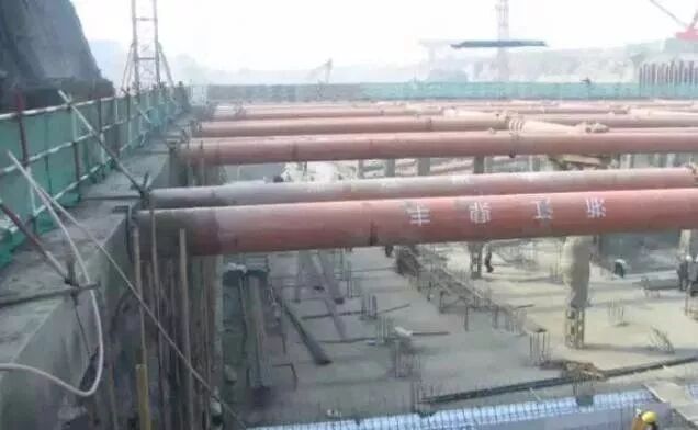

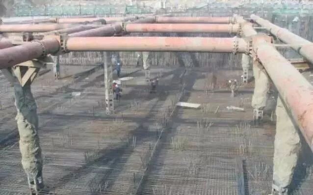

安装钢管支撑
安装钢管支撑遵循“先长后短,减少接头”的原则优先使用标准节,最后一节根据实际长度使用可调节钢管来完成。

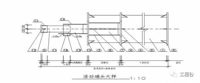

活动端大样
钢管支撑活动端

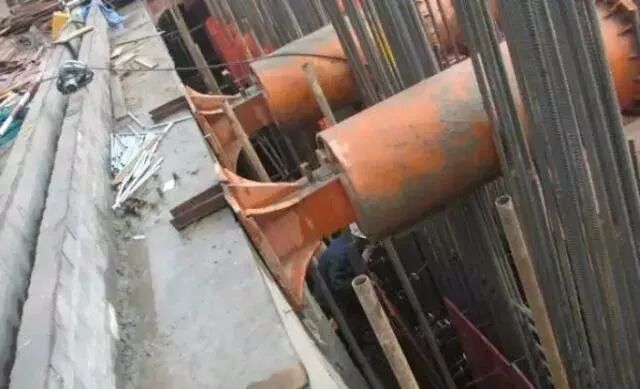

钢内撑安装时,应尽量保持内点略高,中间低的状态(高差10~15mm)以确保其受力后不上凸。
每根钢内撑一头应焊接两个施加预应力支座,其强度应满足施加预应力的要求。

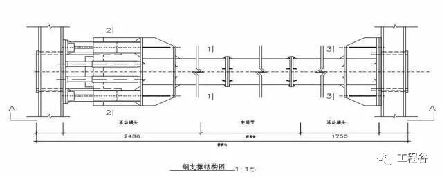

钢管支撑图
右端为活动端,施加预应力;左端为固定端
施加预应力
施加预应力是支护工程的重要环节,施加预应力成功与否,直接影响到基坑支护的效果,因此,该环节应严格把关,详实记录。
施加预应力之前,应进行钢管支撑限位焊接。
施加预应力应逐根进行,如实记录加载时间、施加预应力的大小。有条件时,同一方向上的钢管支撑应同时施加预应力。
完成预加应力后,根据钢管支撑与围檩之间实际情况,采用钢锲块进行定位,对钢锲块要求有效固定,经验收合格后,加载的千斤顶方可卸载。

土方的开挖根据钢管支撑的进度进行开挖。一道钢管支撑,可以先撑后挖;多道钢管支撑,可以采用阶梯式开挖,边撑边挖。
无论采用哪种开挖形式,在保证基坑安全的前提下,可以根据实际情况调整。
