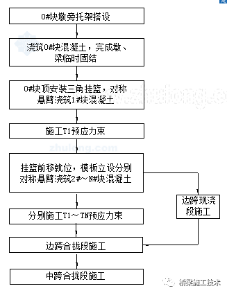

1、挂篮悬浇连续梁施工
本标段连续梁采用三角挂篮悬臂浇筑施工,其中最大跨度为**特大桥48+80+48m连续梁。
因主桥墩较高,故0#块采用悬臂式托架方案。严格控制支架变形,并采用等载预压的方法消除支架的非弹性变形,同时测出其弹性变形,为立模预抛高提供依据;使用受力明确、传力直接的三角形挂篮施工1#~N#梁段,0#段施工完毕后,拼装挂篮,等载预压,并测量挂篮变形(弹性变形、非弹性变形),梁段悬灌中应平衡对称施工,以保持“T”构处于平衡状态;为确保梁体线型应严格控制挂篮变形,并不断调整模型预抛高值;施工中严格控制预应力管道定位精度,采用内衬管工艺保证管道畅通,预应力张拉采用应力、应变双控;体系转换是连续梁施工的关键工序,边跨合拢后,同步对称解除墩梁固结,完成体系转换,采用刚性支撑和临时预应力的方法锁定龙口,预压配重并随砼的灌注同步减少配重的方法施工中跨合拢段。

(2)悬浇段施工
连续梁1#~N#节块均采用三角挂篮悬臂浇筑。0#块施工完毕后在0#块上安装挂篮,经验收合格且试压后进行1#块悬灌施工。受0#块长度限制,施工1#块时挂篮连体,1#块施工完毕后,挂篮解体成各独立体系平衡施工2#及以后各节块。

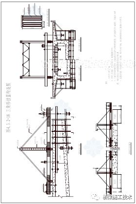

①三角形挂篮设计与预压
挂篮根据最长节块长度及最重节块的重量而设计。挂篮分为桁架和模板两部分。挂篮主桁采用三角拱结构,由两联组成,主桁长度10.4m,两片三角主桁通过水平系杆联结为一体,轴线宽度5.9m,支承在箱梁主肋上。三角拱主梁采用2×I63c型工字钢,为提高其抗剪及前吊点、后锚点拉应力,斜拉杆节点均采用δ16mm加强肋板,其中前吊点、后锚点各加固1.5m。
为提高其刚度,前吊点、后锚点、立柱支点处均按间距12cm焊接加劲肋板,肋板采用δ16mm钢板加工,三角拱立柱使用83式军用支墩,斜拉杆采用厚20mm宽230mm钢板通过节点板与主梁、立柱连接。三角拱高4.35m,挂篮设计安全系数1.8。挂篮在机械厂进行加工,预拼装并验收后运输至现场。三角形挂篮结构见图4.3.2-18。

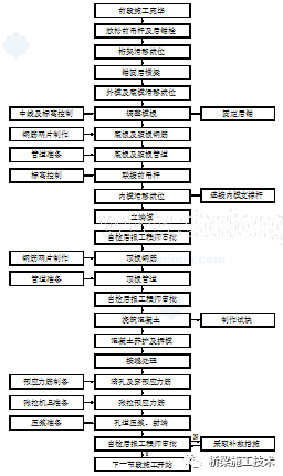

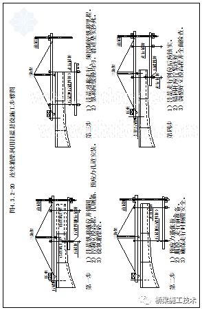

②悬臂浇筑施工工艺流程
施工工艺流程见图4.3.2-19,施工步骤见图4.3.2-20。
③钢筋制作、安装
钢筋在钢筋棚集中加工,现场绑扎成型。砼灌注之前钢筋的表面必须清洁,无油污等,钢筋下料绑扎,固定必须严格按图施工。
④钢铰线下料、编束和穿束
按设计图表的下料长度下料,下料采用圆盘锯切割,使钢绞线的切割面为一平面,以便在张拉时检查断丝。编束后用18号~20号铁丝绑扎牢固。为便于穿入,端部焊成锥体状,用铁皮包裹以防止穿坏波纹管,中短束采用人工穿束,长、曲线束采用卷扬机牵引,穿束前清除孔内杂物。
⑤砼施工
箱梁节块混凝土采用泵送一次浇筑成型。灌注顺序为:横向对称进行,纵向由外向内分层浇注。浇筑过程中两端平衡进行,砼自重偏差控制在+3%~-3%范围内。混凝土初凝后,及时覆盖无纺土工布并安装自动喷淋装置确保养护湿度,洒水养护不少于7d,随后用塑料薄膜覆盖28天。

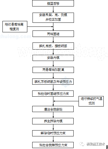

(4)合拢段及体系转换施工
体系转换是悬浇施工中的一个重要环节,三跨一联连续箱梁先合拢边跨,再合拢中跨;体系转换步骤为:边跨合拢段施工→解除临时锁定和临时支座→形成两个单悬臂静定梁体系→中跨临时锁定→中跨合拢段施工→中跨预应力施工→完成连续梁体系转换。连续箱梁合拢段施工工艺流程见图4.3.2-22;施工步骤及体系转换见图4.3.2-23。
各悬浇段施工完毕后,进行合拢段施工,合拢顺序为先边跨后中跨。合拢段施工采用型钢制作的轻型结构,以减少合拢段施工时的施工荷载,此时挂篮一律退至0#段墩顶,减少不平衡荷载。
图4.3.2-22  连续梁合拢段施工工艺流程图
    ①临时锁定
合拢段临时锁定的目的是为了减少由于温差变形引起的箱梁的伸缩,及混凝土凝固过程中的收缩,防止合拢段混凝土产生缩裂或压坏。
采用内置式型钢(以中标后设计图为准)刚性支撑。锁定时间按
设计要求的温度下或选在一天中温度较低的时刻进行,在钢筋绑扎后、混凝土浇筑前进行。施工时,型钢长度根据锁定位置的实际距离下料。
②合拢段模板
合拢段底、侧模利用悬浇段外模,通过型钢吊架悬吊于两侧已完成的梁体节块上;内模采用高压竹胶板,方木骨架支撑。
为便于底板混凝土的浇筑,顶板模中部开设50cm×50cm的天窗,待底板砼浇筑完毕再封闭。
③钢筋、预应力波纹管
合拢段钢筋、预应力波纹管根据设计长度下料。由于合拢段预应力孔道波纹管均需同两端预留孔道对接,接头数量多,为防止堵管现象的发生,在两侧梁体波纹管安装时,适当加大外露长度,并做好保护。合拢段波纹管安装时,对接处用接头波纹管包裹,外用厚型塑料胶布包缠封闭,混凝土浇筑前,认真检查每根波纹管接头,以及波纹管底部。以及波纹管底部。混凝土浇筑后,利用通孔器对各孔道进行认真检查,及时消除造成漏浆的各种因素。
④合拢温度的选定
合拢段施工选在气温变化不大的阴天或一天中温度最低的时刻完成,在施工过程中加强对天气状况的观测,根据实际情况安排合拢施工时间。
⑤混凝土施工及悬臂平衡措施
为减少合拢段混凝土在凝固过程中的收缩变形,提高其早期强度,施工时混凝土的配合比中适当添加微膨胀剂,同时降低水灰比。合拢段混凝土一次浇筑成型。
为使合拢段混凝土在浇筑过程中始终处于稳定状态,同时保证T构的平衡,减少梁体变形对合拢段产生的负面影响,施工中对梁体各悬臂部分采用配重砂袋预压平衡的方法进行平衡。模板安装到位后,分别在合拢段两侧的悬臂端,沿梁面横向均匀堆放平衡重砂袋;合拢段钢筋安装完毕后撤出相应部分砂袋的重量;混凝土浇筑过程中逐步撤出其余部分砂袋。
