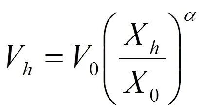

在近地层中,风速随高度有显著变化,但由于地面粗糙度不同,风速随高度的变化也就不同。大气低层常用指数公式表示风速和高度与地面粗糙度的变化关系:
 图片          (1)

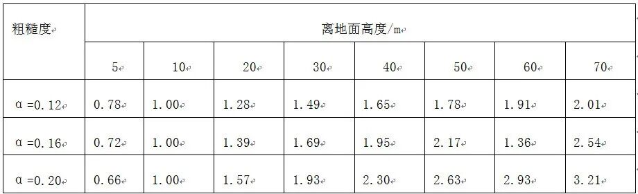

式中,Vh:为在高度Xh处的风速;V0:为在高度X0处的风速;α:为指数,它与地面粗糙度有关。我国常用的α值分为三类:0.12、0.16、0.20。按公式计算,见表2。
表2:不同粗糙度地形及各离地高度风速相对10米处的比值

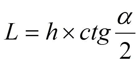

根据经验,在背风面对风速影响的水平距离L大致是与山高h和山的坡度α半角的余切的乘积成比例,即:

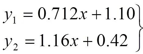

封闭的谷地风速比平地小。长而平直的谷地,当风沿山谷而吹时,其风速比平地加强,即产生狭管效应,风速增大;但当风垂直谷地吹时,风速则较平地为小,类似封闭山谷。根据实际观测,给出封闭谷地Y1和峡谷山口Y2与平地风速的关系式[8]:
图片      (3)
Y1:封闭谷地风速;Y2:峡谷山口风速;x:平地风速。
