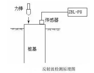

低应变动测法是使用小锤敲击桩顶,通过粘接在桩顶的传感器接收来自桩中的应力波信号,采用应力波理论来研究桩土体系的动态响应,反演分析实测速度信号、频率信号,从而获得桩的完整性。

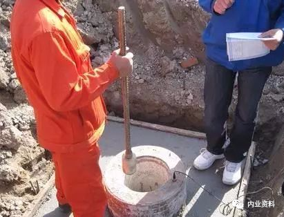

测试过程是获取好信号的关键,测试中应注意:
①测试点的选择。测试点数依桩径不同、测试信号情况不同而有所不同,一般要求桩径在120cm以上,测试3~4 点。

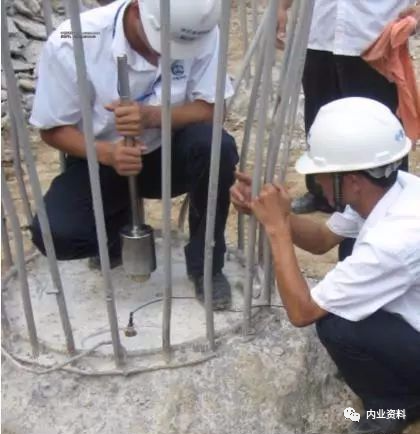

②锤击点的选择。锤击点宜选择距传感器 20~30 cm 处不必考虑桩径大小。

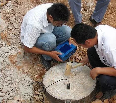

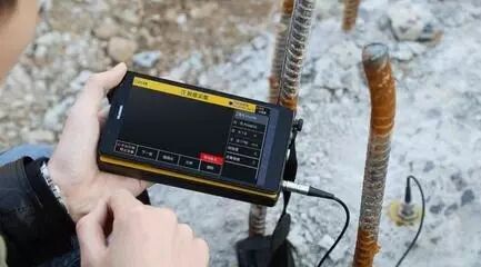

③传感器安装。传感器根据所选测试点位置安装,注意选择好粘贴方式,一般有石蜡、黄油、橡皮泥在保证桩头干燥,没积水的情况下。
④尽量多采集信号。一根桩不少于10 锤,在不同点,不同激振情况下,观测波形的一致性,以保证波形真实且不漏测。
