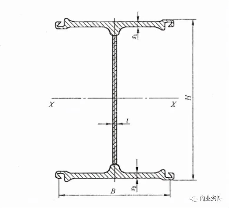

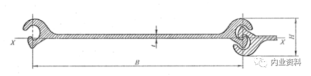

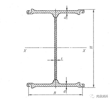

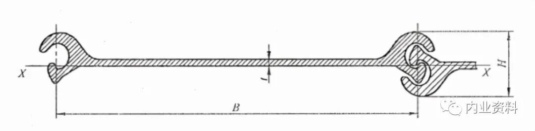

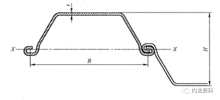

钢板桩,是一种带有锁口的一种型钢,截面有直线型、Z型、U型、H型、帽型等,如下图。
直线型
Z型
U型
H型
帽型

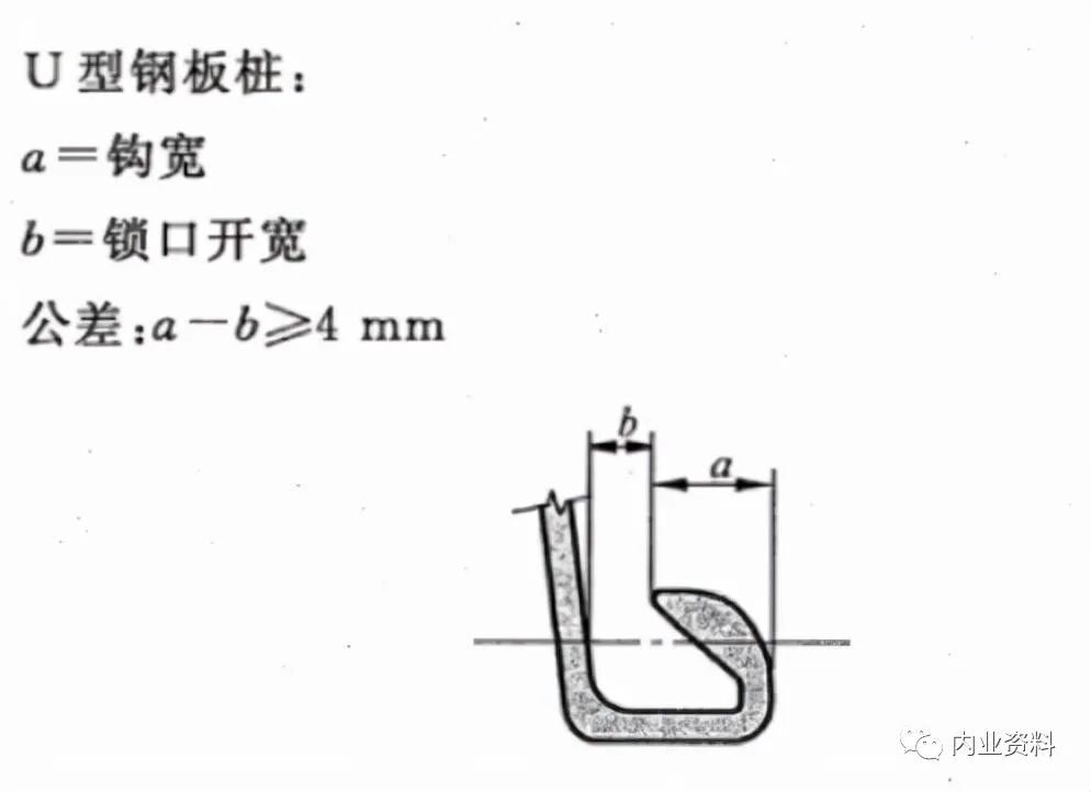

钢板桩按生产工艺划分有冷弯钢板桩和热轧钢板桩两种类型,后者占据主导。且有许多不同的大小尺寸型号及锁口形式,比如最常说的拉森钢板桩。为什么叫拉森?因为发明这种钢板桩的工程师就叫Larssen。所谓拉森,U型的铆凸互锁的钢板桩。说白了,就是设计的截面为U型突出,并可以用来连锁相邻钢板桩的一种钢板桩。

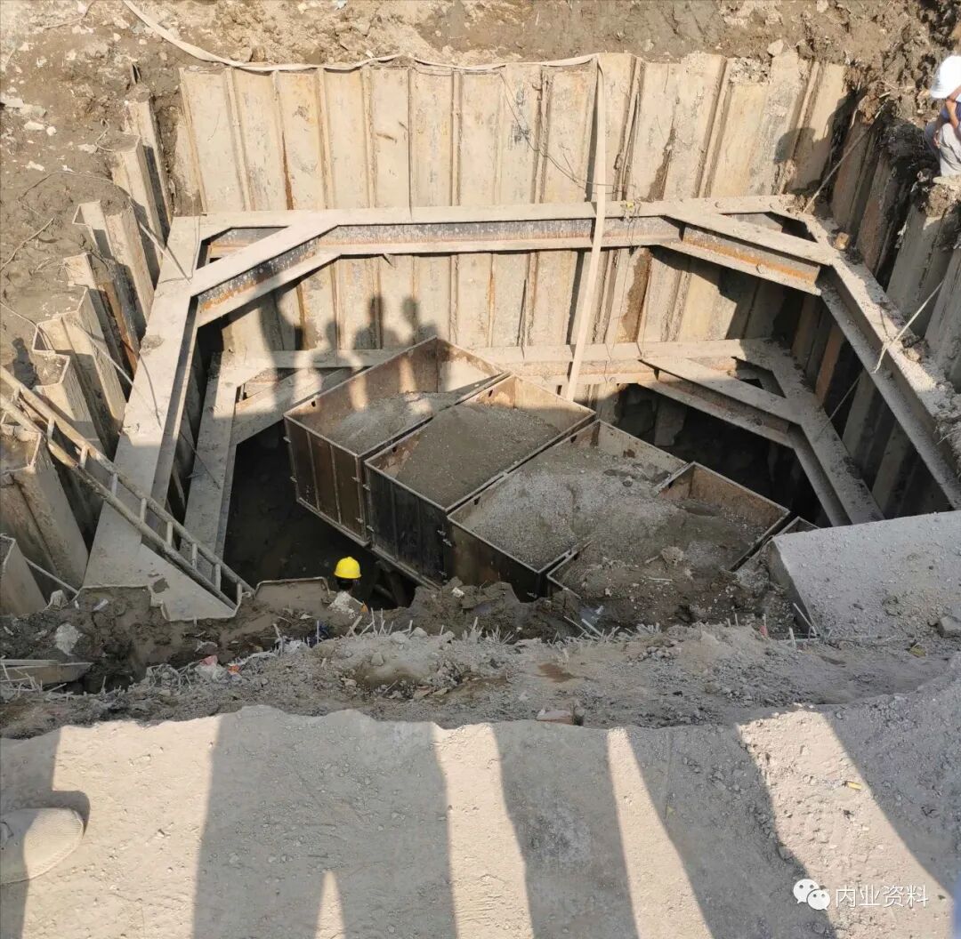

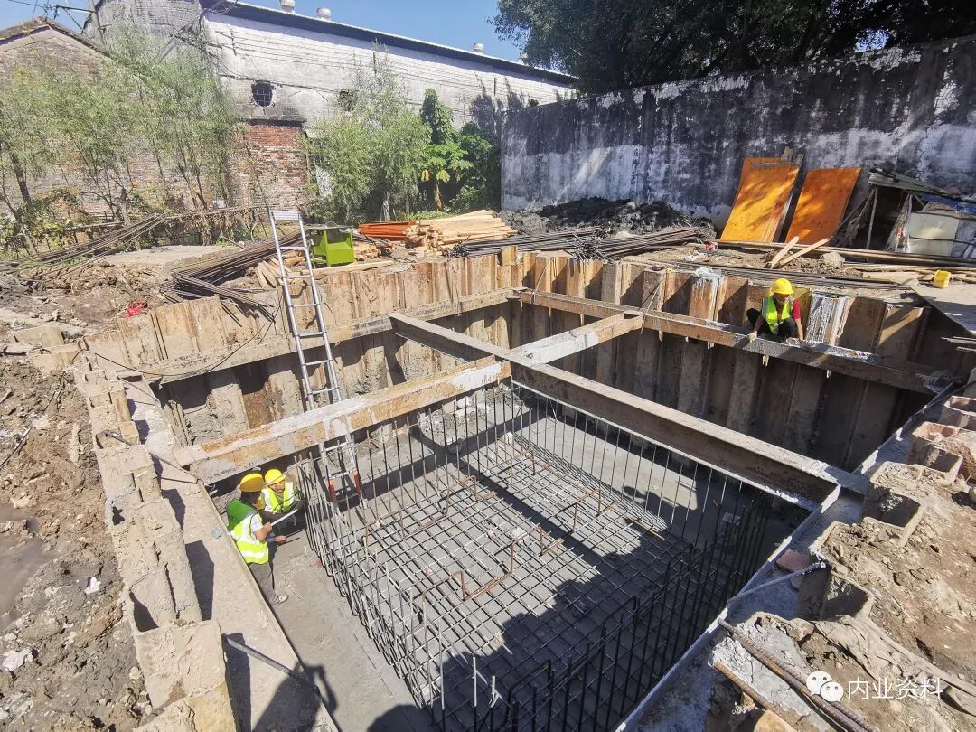

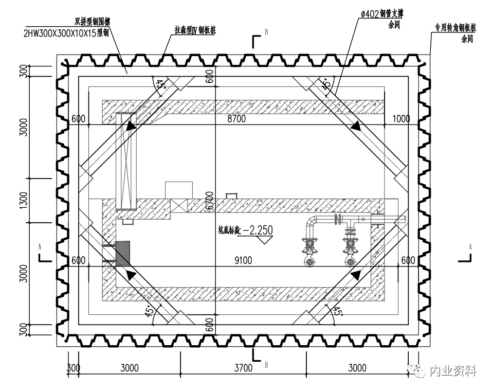

钢板桩支护结构,即将钢板桩打入土层,并设置必要的支撑或拉锚,抵抗土压力和水压力并保持周边地层的稳定。
图片钢板桩为工厂成品,具有施工方便,工期短,成本低等诸多优点,但施工过程中应注意接头的防水,防止接缝处水土流失引起的地层塌陷及失稳问题(亲身经历,地质差地下水丰富的深基坑一般外圈搭配止水帷幕,如旋喷桩,里边设置坑内加固)。另外钢板桩的刚度比排桩及地连墙小,开挖后挠度变形较大。故一般设计会有要求基坑周边2m范围的荷载限制,且施工应注意快挖快填。
开挖支撑施工是决定基坑工程成败优劣的关键工序。钢板桩支护顺序一般为:探明地下障碍物-->平整场地并确定桩位-->打压钢板桩-->施工降排水措施-->开挖并架设支撑(或拉锚)-->开挖至基坑底并及时做地基处理(如有,或提前处理)-->施工垫层及主体结构并及时逐步回填-->回填至场平地面-->回收钢板桩-->继续回填至设计地面。
