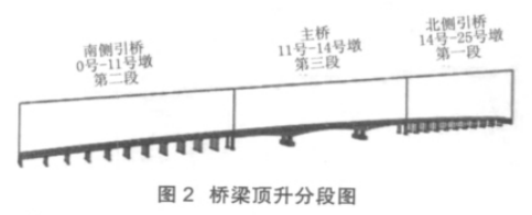

主桥、引桥分开顶升。对单幅桥梁分成 3 段进行顶升:先顶北侧引桥(242 m),然后顶南侧引桥(242 m),最后顶主桥(295 m)

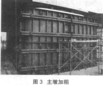

主桥大跨径连续梁整体顶升方案:对主桥中墩边墩采用直接顶升法,以墩柱为反力基础,在墩柱与箱梁底之间安装顶升千斤顶,通过PLC 电脑同步控制下整体顶升箱梁的方法实现抬高主桥桥面标高的目的。此方法的优点是顶升时基本不改变原有桥梁的受力体系,受力较明确。考虑受力需要,顶升前,对主墩进行加粗,对边墩加抱箍;对连续梁顶升位置处进行局部加固;设置必要的钢结构限位装置,预警顶升过程中产生横向、纵向偏移。

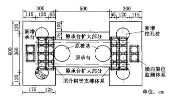

主桥顶升千斤顶支撑基础:对主桥进行整体顶升,可利用原有的主墩和边墩作为千斤顶的支撑基础。考虑千斤顶布置离原柱边较近,防止柱劈裂,对主墩进行加粗。

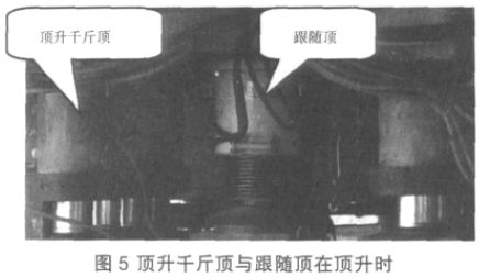

主桥千斤顶选用及布置:

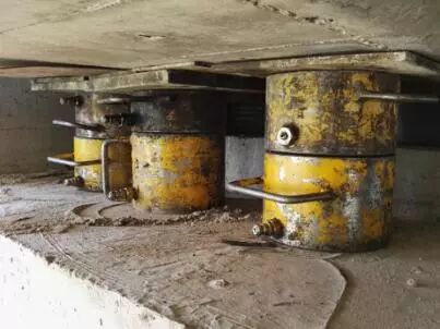

顶升千斤顶:采用200 t 双作用液压千斤顶,液压千斤顶选用参数:200 t、63 MPa、高366 mm、底径244 mm、行程最大140 mm。
使用油压顶升缸(液压千斤顶)顶升重物是工程中常见的施工方法,尤其是几百吨以上的重载工件施工,油压顶升是唯一可行的选择。如果液压千斤顶在顶升时发生意外内泄,那么重载顶升的安全性受到影响。跟随千斤顶的目的就是为了预防现有技术中存在的不足,提供一种在油缸的油压突然失效时仍能有效支撑重载工件,避免工件滑落的机械式随动支撑机构。跟随千斤顶选用参数:400 t、行程140 mm、高390 mm、底径368 mm
千斤顶布置:在主墩位置共布置40 台200 t的顶升千斤顶,16 台400 t 的跟随顶;在边墩布置16 台200 t 的顶升千斤顶,4 台400 t 的跟随顶。

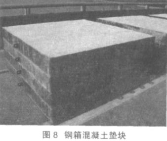

主桥顶升支撑垫块:顶升支撑体系一般采用混凝土或钢结构工具
式垫块。但由于主桥自重过大,主桥垫块采用了钢箱混凝土,外形为长方体钢箱,钢箱内浇筑钢筋混凝土。
由于千斤顶的行程有限,所以每次顶升行程在10 cm,而对于整体顶升158 cm 来说,需整体顶升16 个行程。垫块根据顶升高度做成工具式垫块,根据顶升高度设置垫块高为10 cm。单个垫块高度误差小于±0.3 mm, 同一支点1 580 mm 高的垫块累计误差不超过6 mm。为控制顶升垫块的误差最小化,垫块采用钢板焊接成型,并上车床铣刨,内灌高强(C50)混凝土。通过控制垫块误差,防止顶升时由于垫块叠加引起误差积累,造成顶升的误差以及结构不均匀受力。

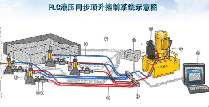

主桥顶升控制系统:
主引桥均采用PLC 控制液压同步顶升技术。本处采用位移控制,力监控的方法。同步控制精度为±1.0 mm,这样就可以很好地保证顶升过程的同步性,确保顶升时上部结构的安全。顶升行程监测:采用精度为0.1 mm 的位移传感器;对主桥采用12 点同步控制系统进行顶升,每个控制点对应于千斤顶分组点。
