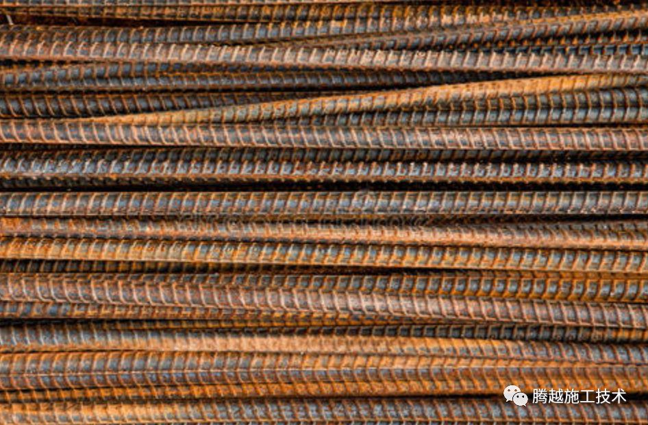

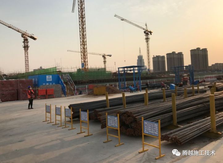

钢筋原材

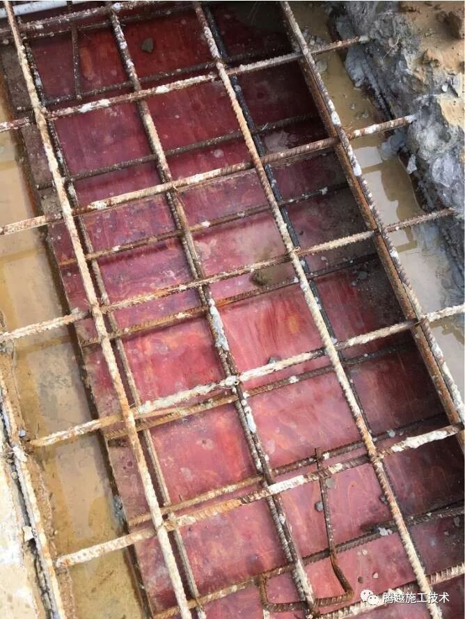

1、钢筋表面出现黄色浮锈,严重转为红色,日久后变成暗褐色,甚至发生鱼鳞片剥落现象。
原因:
保管不良,受到雨雪侵蚀,存放期长,仓库环境潮湿,通风不良。
防治措施:
1) 钢筋原料应存放在仓库或料棚内,保持地面干燥,钢筋不得直接堆放在地上,场地四周要有排水措施,堆放期尽量缩短。淡黄色轻微浮锈不必处理。
2) 红褐色锈斑的清除可用手工钢刷清除,尽可能采用机械方法,对于锈蚀严重,发生锈皮剥落现象的应研究是否降级使用或不用。
2、钢筋品种、等级混杂,直径大小不同的钢筋堆放在一起,难以分辨,影响使用。特别是二级钢和三级钢。
原因:
原材料仓库管理不当,制度不严;直径大小相近的,用目测有时分不清;技术证明资料未随钢筋实物同时交送仓库。
防治措施:
1) 原材料堆放,和加工后的半成品均应注明材质和规格。
2) 下料加工前应认真核对材质和规格,特别是二级钢和三级钢。

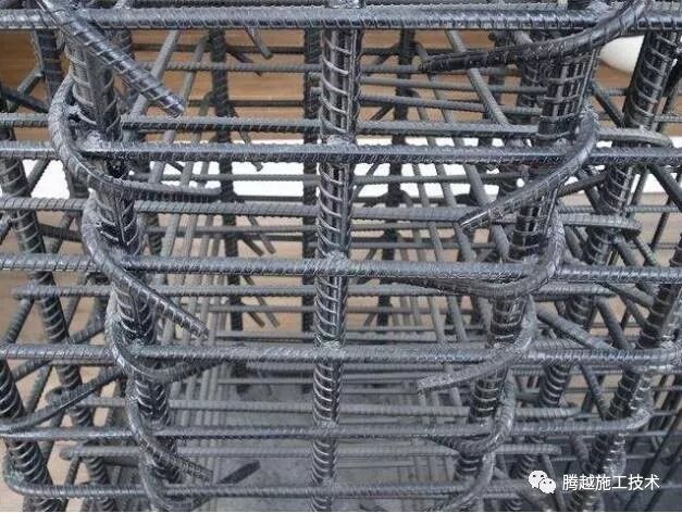

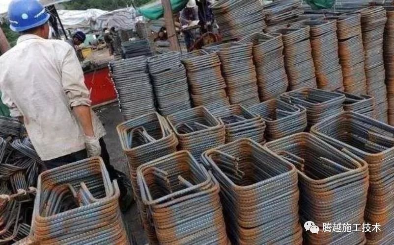

钢筋加工

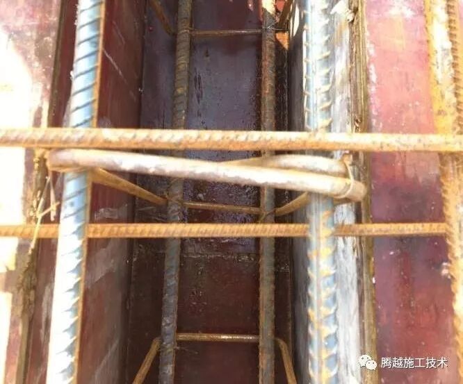

1、箍筋弯钩长度不够
原因:
1) 钢筋下料长度不够。
2) 加工机械存在偏差。
防治措施:
1) 认真核对图纸和熟悉规范要求,精确计算配料单。
2) 实际放样和对料单无误后批量加工。
3) 检查施工机械,校正偏差。
4) S形拉钩,安装后进行手动回弯至135°。
5) 箍筋弯折后平直部分长度:对一般结构,不宜小于箍筋直径的5倍;对有抗震等要求的结构,不应小于箍筋直径的10倍。
2、箍筋弯钩角度小于135°。
防治措施:
箍筋弯钩的弯折角度:对一般结构,不应小于90°;对于抗震要求的结构,应为135°。
3、螺纹盘圆钢筋调直,机械内合金顶块过紧,致使钢筋肋有所损伤。
原因:
防治措施:
螺纹盘圆钢筋调直,根据钢筋规格调整机械内合金顶块。确保钢筋只要能调直即可,不得损伤钢筋肋,更不可冷拔瘦身。
4、箍筋的弯曲半径过大。
原因:
没有根据钢筋规格选择弯曲机械。
防治措施:
1) 钢筋末端需做135°弯钩时,HRB335、HRB400级钢筋的弯弧内直径D不应小于钢筋直径的4倍,弯钩的弯后平直部分长度应符合设计要求。
2) 箍筋弯钩的弯折角度:对一般结构,不应小于90°;对于抗震要求的结构,应为135°;
3) 箍筋弯折后平直部分长度:对一般构件,不易小于箍筋直径的5倍,对于有抗震要求的结构,不应小于箍筋直径的10倍。

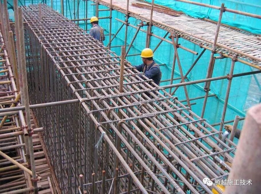

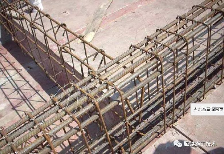

钢筋绑扎

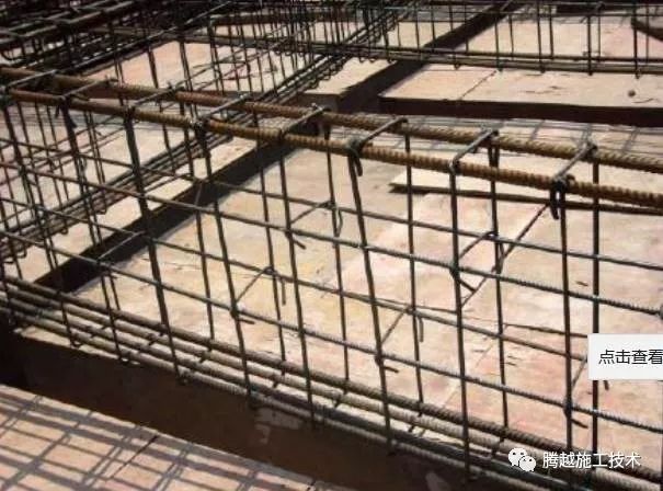

1、梁底受力钢筋与箍筋绑扎点过少。
防治措施:
梁角部四周钢筋交叉点应每点绑扎牢,中间部分交叉点可相隔交错扎牢,但必须保证受力钢筋不位移。
2、钢筋绑扎不规范,少扎、漏扎现象较多。
防治措施:
1) 网片绑扎铁丝要交换方向,呈“八”型
2) 绑扎接头应以三道双铁丝扎牢
3) 网片在钢筋绑扎(如梁中穿过)范围内应弧弧扎。
4) 双向受力钢筋网片应弧弧扎
5) 钢筋进支座部分应弧弧扎
注:每根钢筋在搭接长度内必须采用三点绑扎,用双丝绑扎搭接钢筋两端30mm处,中间再绑扎一道。

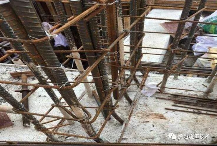

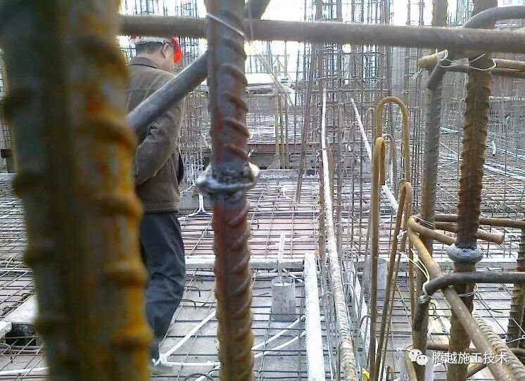

钢筋移位
1、墙柱外伸钢筋移位。
原因:
1) 模板固定不牢,在施工过程中有时碰撞致使钢筋发生错位。
2) 箍筋制作有误差,及绑扎不牢固造成钢筋骨架发生变形。
3) 保护层垫块不均匀。
4) 梁柱节点内钢筋密度大,致使墙柱钢筋错位。
5) 浇筑混凝土时触动钢筋,没有及时恢复。
防治措施:
1) 在外伸部分加一道临时箍筋,按图样位置安好,然后用样板固定好,浇捣混凝土前再重复一遍。如发生移位则应校正后再浇捣混凝土。
2) 注意浇捣操作,尽量不碰撞钢筋,浇捣过程中由专人随时检查及时校正。
3) 浇筑混凝土前在板面或梁上用油漆标出柱、墙的插筋位置,然后电焊定位箍或水平引筋(针对板墙插筋)固定。
4) 若遇钢筋间距调整(或位移)需弯曲钢筋时,应采用小于1:6角度缓慢弯曲到位。

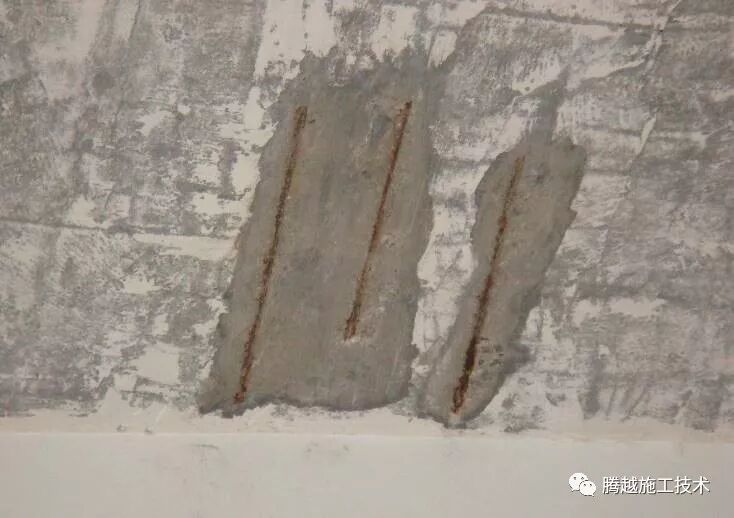

钢筋保护层
1、结构或构件拆模时发现混凝土表面有钢筋露出。
原因:
保护层垫块垫得太稀或脱落,钢筋成型尺寸不准确,或钢筋骨架绑扎不当,造成骨架外形尺偏大,局部抵触模板,振捣混凝土时,振动器撞击钢筋,使钢筋移位或引起绑扣松散。
防治措施:
1) 垫块要垫得适量可靠,竖立钢筋采用埋有铁丝的垫块,绑在钢筋骨架外侧时,为使保护层厚度准确应用铁丝将钢筋骨架拉向模板,将垫块挤牢,严格检查钢筋的成型尺寸,模外绑扎钢筋骨架,要控制好它的外形尺寸,不得超过允许值。
2) 钢筋保护层垫块选材要保证强度及厚度。保证垫块数量充足,板均应从距梁或墙相交边(角)100mm起双向安装垫块,在板的下部钢筋交叉点下安装纵向、横向间距800mm左右垫块。

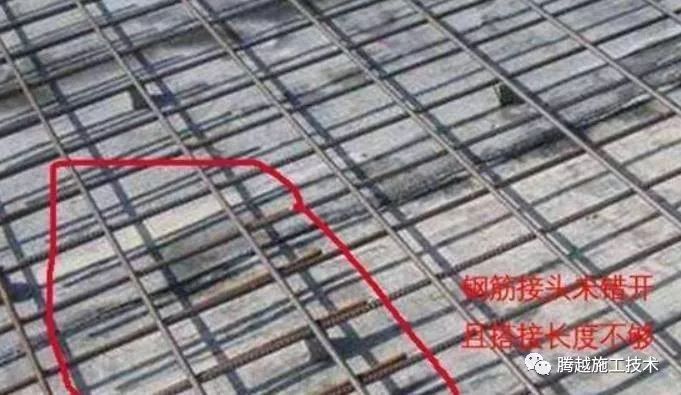

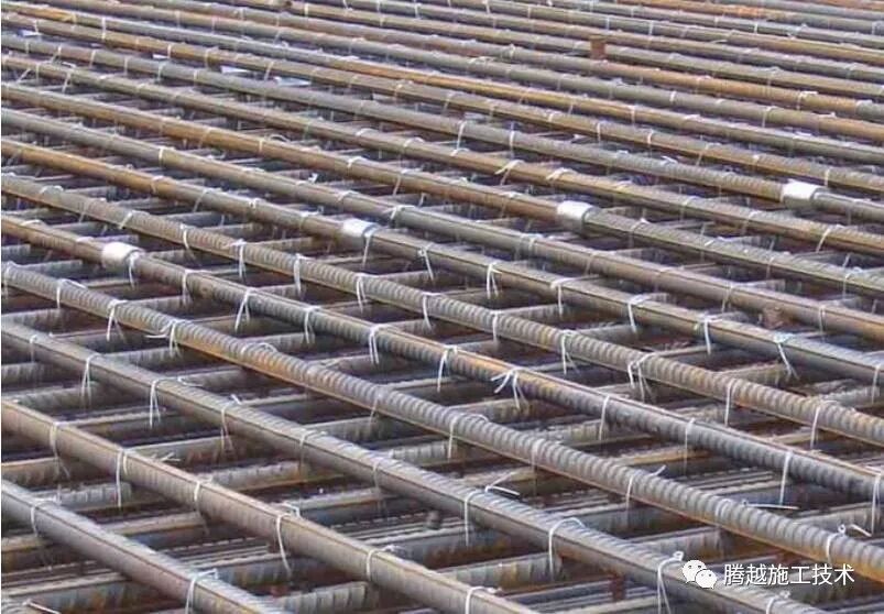

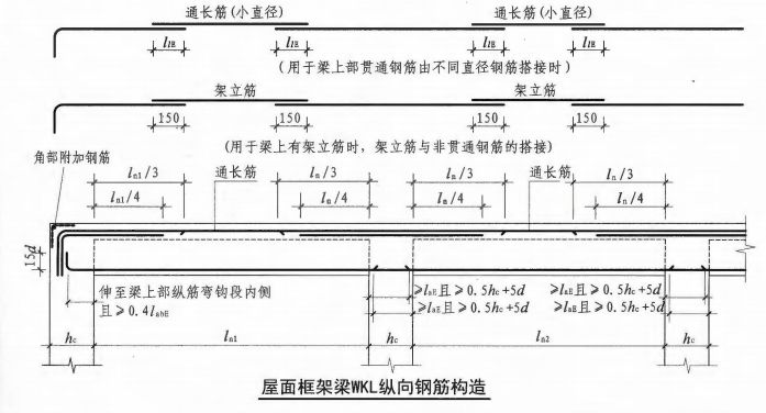

钢筋连接接头
1、同截面接头过多:在绑扎或安装钢筋骨架时,发现同一截面受力钢筋接头过多,其截面面积占受力钢筋总截面面积的百分率超出规范中规定数值。
原因:
1) 钢筋配料时疏忽大意,没有认真考虑原材料长度。
2) 忽略了配置在构件同一截面中的接头,其中距不得小于搭接长度的规定。
防治措施:
1) 弄清楚规范中规定的同一截面的含义。
2) 配料时按下料单进行钢筋编号。
规范要求:
1) 接头面积允许百分率:
① 同一连接区段内(钢筋绑扎搭接接头连接区段的长度为1.3L)纵向受拉钢筋搭接接头面积百分率应符合下列要求:a、对梁、板类及墙类构件不宜大于25%。b、对柱类构件不易大于50%。纵向受压钢筋不宜大于50%。
② 钢筋机械连接与焊接接头连接区段的长度为35d(d为纵向受力钢筋的较大直径),且不小于500mm。纵向受拉钢筋搭接接头面积百分率应符合下列要求:
a、受拉区不宜大于50%,受压区不受限制。
b、接头不易设置在有抗震设防要求的框架梁端、柱端的箍筋加密区,当无法避开时,对等强度高质量机械连接接头不应大于50%。
2) 钢筋的接头宜设置在受力较小处。同一纵向受力钢筋不宜设置两个或两个以上接头。接头末端至钢筋弯起点的距离不应小于钢筋直径的10倍。

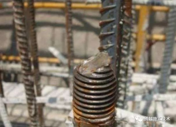

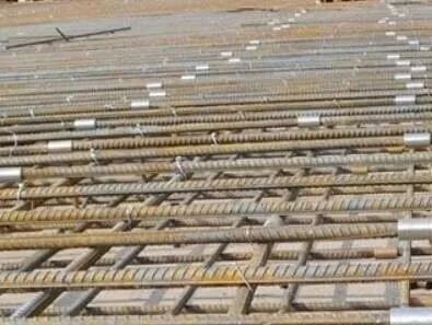

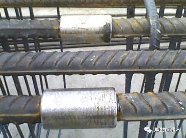

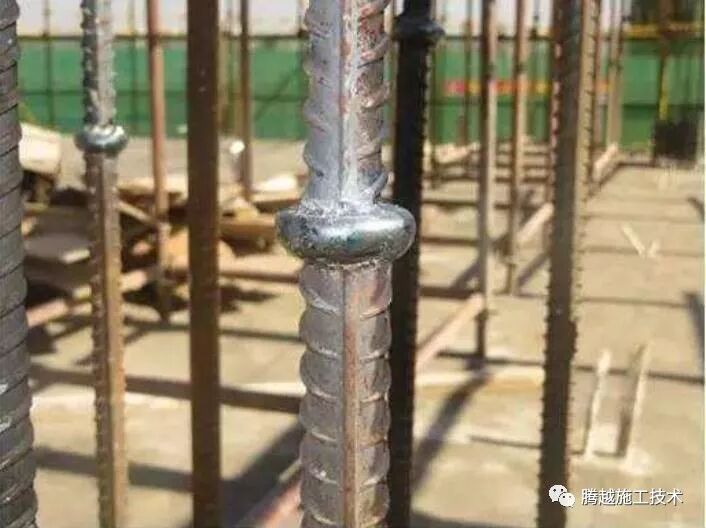

钢筋直螺纹套筒连接
1、钢筋直螺纹连接未按规范要求施工。
原因:
钢筋连接采用的直螺纹,丝牙偏长,没有标记,部分接头露丝过多,丝牙是否拧到位无法辨别。
防治措施:
1) 总包、监理对所有直螺纹套筒接头进行100%检查。
2) 钢筋下料时,应采用砂轮切割机,切口的端面应与轴线垂直,不得有马蹄形或挠曲。
3) 直螺纹接头应使用扭力扳手或管钳进行施工。
4) 经拧紧后的直螺纹接头应做出标记,单边外露丝扣长度不应超过2P。

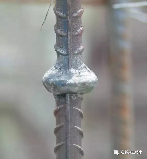

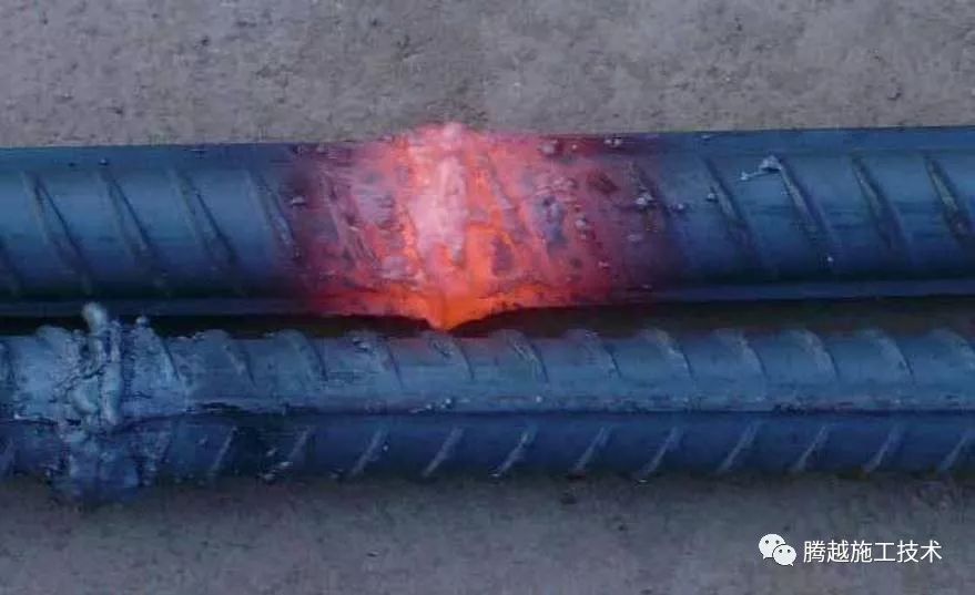

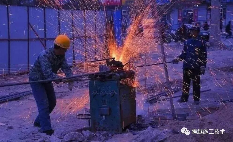

10
钢筋电渣压力焊连接
1、电渣压力焊轴线偏移,焊包不均。
防治措施:
对不合格的接头全数切除,重新焊接。将钢筋连接施工工艺对操作工人重新交底,并将不合格焊工替换。重新制作电渣压力焊焊接接头试件复试,合格后方可进行后续施工。
焊接缺陷及处理措施:
1) 轴线偏移:
① 校直钢筋端部;
② 正确安装夹具和钢筋;
③ 避免过大的顶压力;
④ 及时修理或更换夹具。
2) 弯折:
① 校直钢筋端部;
② 注意安装和扶持上部钢筋;
③ 避免焊后过快卸夹具;
④ 及时修理或更换夹具。
3) 咬边:
① 减小焊接电流;
② 缩短焊接时间;
③ 注意上钳口的起点和止点,确保上钢筋顶压到位。
4) 未焊合:
① 增大焊接电流;
② 避免焊接时间过短;
③ 检修夹具,确保上钢筋下送自如。
5) 焊包不均:
① 钢筋断面力求平整;
② 装填焊剂尽量均匀;
③ 延长焊接时间,适当增加融化量。
6) 气孔:
① 按规定要求焊剂;
② 清除钢筋焊接部位的铁锈;
③ 确保接缝在焊剂中合适埋入深度。
7) 烧伤:
① 钢筋到点部位除尽铁锈;
② 尽量加紧钢筋。
8) 焊包下淌:
① 彻底封堵焊剂筒的漏孔;
② 避免焊后过快回收焊剂。
9) 验收要(外观检查):
① 四周焊包凸出钢筋表面的高度应大于或等于4mm;
② 钢筋与电极接触处应无烧伤缺陷;
③ 街头的弯折角不得大于40°;
④ 接头处的轴线偏移不得大于钢筋直径0.1倍,且不得大于2mm。
备注:电渣压力焊适用于柱、墙、构筑物等现浇混凝土结构中竖向受力钢筋的连接;不得在竖向焊接后横置于梁、板等构件中作水平钢筋用。带肋钢筋进行焊接时易将纵肋对纵肋施焊。

钢筋搭接

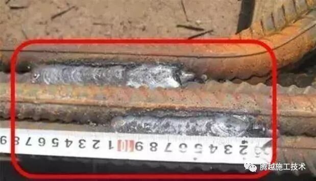

1、钢筋焊接搭接、绑扎搭接长度不够。
原因:
钢筋下料长度不够。
防治措施:
2) 钢筋安装时核对配料单和构件尺寸。
规范要求:
1) 纵向受拉钢筋的最小搭接长度应符合验收规范要求外还应注意。
①  受压钢筋绑扎接头的搭接长度应为表中数值的0.7倍。
② 在任何情况下,纵向受拉钢筋的搭接长度不应小于300mm。受压钢筋搭接长度不应小于200mm。

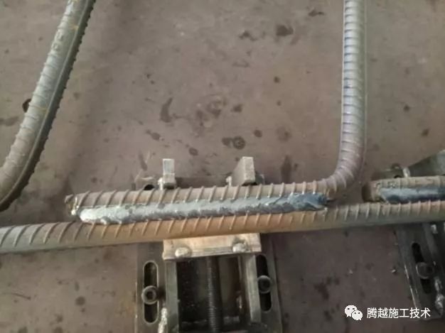

③ 两根直径不同钢筋的搭接长度,以较细钢筋直径计算。
④ 在绑扎接头的搭接长度范围内,应绑扎三点。
2) 电弧焊连接:钢筋采用电弧焊焊接时:搭接双面焊长度为4d(5d),搭接单面焊长度为8d(10d)。

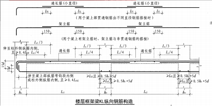

2、结构梁受力钢筋为多排时,绑扎位置不符合要求。
原因:
1) 技术交底不清楚。
2) 绑扎点不牢固。
防治措施:
1) 加强技术交底和检查力度。
2) 钢筋骨架绑扎点绑扎牢固。
3) 受力钢筋位置准确,混凝土保护层垫块到位。避免后续工序施工时外力作用影响。
4) 吊起第二排负弯矩钢筋,保证与第一排钢筋间距在25mm。

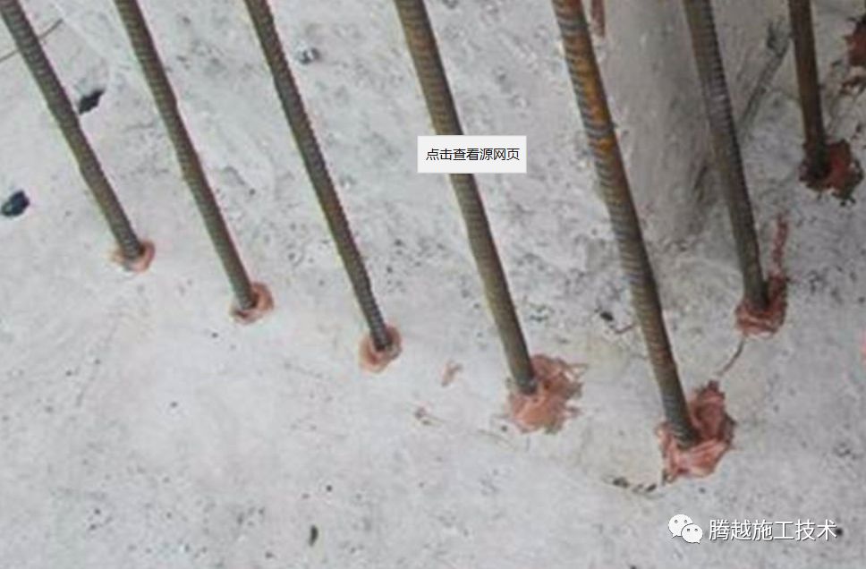

钢筋种植
1、钢筋种植不牢固(没有粘结剂)。
原因:
1) 钻孔深度不够。
2) 粘结胶不符合要求。
3) 钻孔后没有清空。
4) 钢筋种植后没有静置12小时。
防治措施:
1) 保证钻孔深度。
2) 使用合格的结构植筋脚。
3) 钻孔后进行浮灰清理。
4) 钢筋种植后静置12小时不扰动。
5) 在二次结构施工中应根据墙体模数或构件尺寸下料种植钢筋。
种植钢筋施工方法:
施工过程:钻孔——清空——填胶粘剂——植筋——凝胶
1) 钻孔使用配套冲击电钻。钻孔时孔径和钻孔深度应满足设计要求。
2) 清空时,先用吹气法清除孔洞内粉尘,再用清孔刷清孔,要经多次吹刷完成。同时,不能用水冲洗,以免残留在孔中的水分消弱粘合剂的作用。
3) 使用植筋注射器从孔底向外均匀注入粘合剂。
4) 按顺时针方向把钢筋平行于孔洞走向轻轻植入孔中,直至插入孔底,粘结剂溢出。
5) 将钢筋外露端固定,使其不受外力作用,直至凝结。
