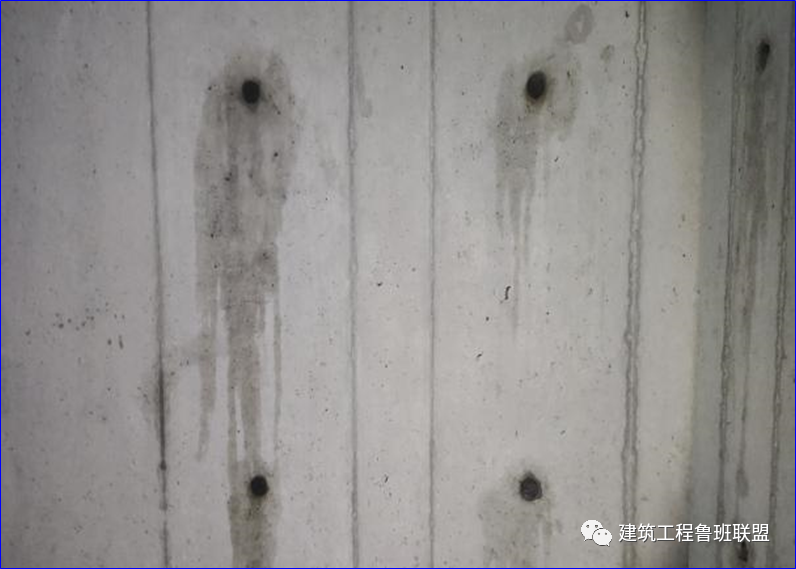

外墙螺栓孔是因固定混凝土模板时留下的孔。其本身对于现浇混凝土结构没有危害。现有的外墙螺栓孔封堵施工工艺,施工效率低、封堵不密实、存在较大的渗漏返潮风险且劳动力成本高。基于BIM技术的新型外墙螺栓孔封堵技术施工效率高、封堵密实、质量效益好、经过项目验证可大面推广应用。

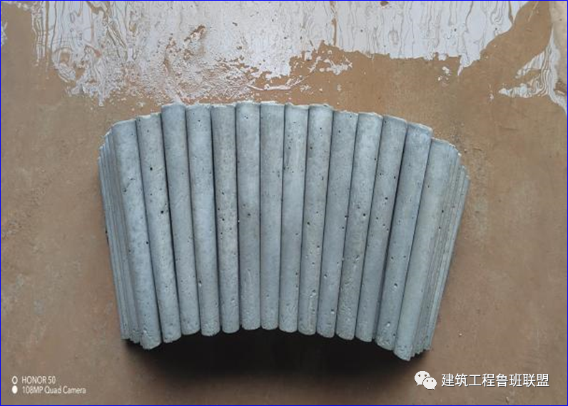

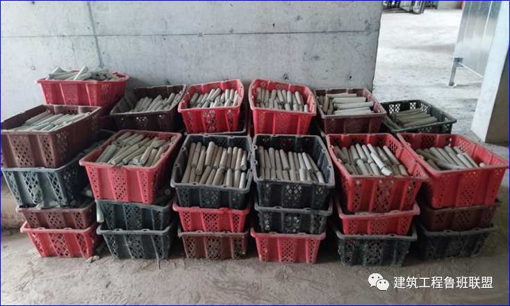

预制混凝土锥体现场堆放
工艺原理
基于BIM技术的新型外墙螺栓孔封堵技术是螺栓孔洞口封堵前首先采用BIM模型输出当前楼层所需预制混凝土锥数量及规格、形成主辅材明细表。再对剪力墙上的螺栓孔进行拆除并湿润;然后将预制混凝土锥在微膨胀型水泥胶浆内浸泡3-5s后塞入湿润后的剪力墙;螺栓孔内壁与预制混凝土锥之间的微膨胀型水泥胶浆形成微膨胀型水泥胶浆层;然后在预制混凝土锥与微膨胀型水泥胶浆层迎水侧塞入遇水膨胀橡胶塞、在背水面一侧采用遇水膨胀橡胶塞(或粘结剂)填平;在遇水膨胀橡胶塞外侧涂刷防水涂层;最后剪力墙外侧进行保温层或面层施工。

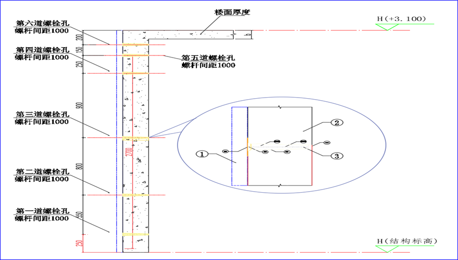

外墙螺栓孔位置设置示意图

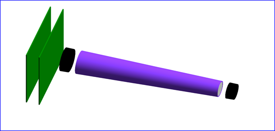

附件组成:①外墙外保温系统;②混凝土剪力墙;③外墙螺栓孔封堵装置。

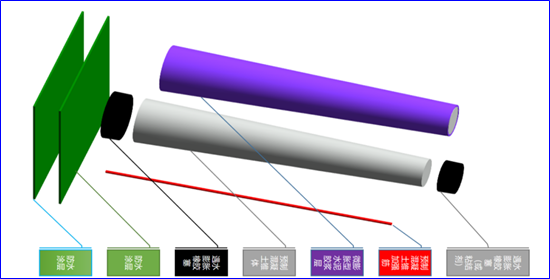

该技术所述外墙螺栓孔封堵装置包含:防水涂层、遇水膨胀橡胶塞、预制混凝土锥体、微膨胀型水泥胶浆层、预制混凝土锥加强筋、粘结剂。
外墙螺栓孔封堵材料BIM三维工艺原理图

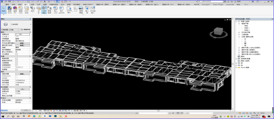

(1)BIM工作室建立三维模型
以项目建筑图纸、结构图纸及铝模深化设计图纸等为依据,使用Revit软件建立项目BIM模型;通过项目BIM模型进行二次深化,建立项目模板配模图(包含模板、支撑、斜撑、穿墙套管等)。
第N层revit模型

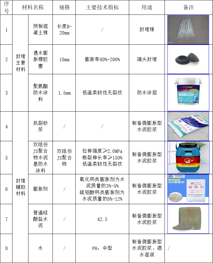

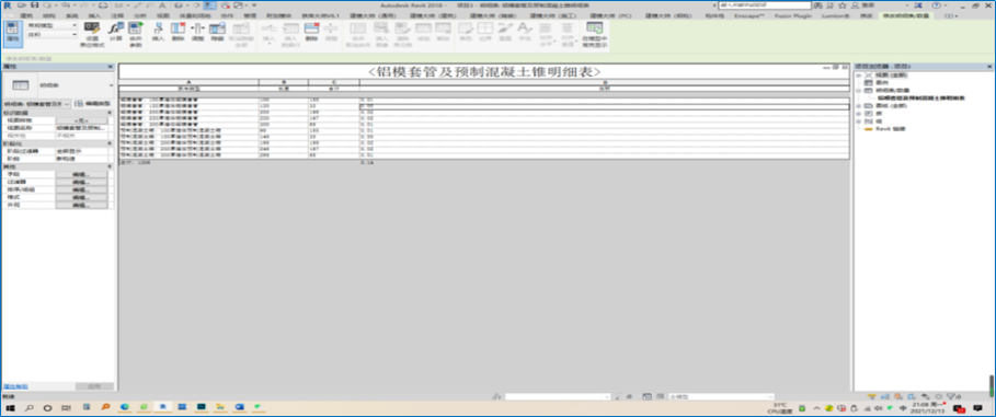

(2)通过Revit导出第N层主辅材需求明细表
利用Revit软件明细表功能导出第N层主辅材需求量(主要包含:预制混凝土锥、遇水膨胀橡胶塞、聚氨酯防水涂料、抗裂砂浆、双组份JS聚合物水泥基防水涂料、膨胀剂、普通硅酸盐水泥),形成当前楼层材料需求量计划。
Revit导出第N层主辅材需求明细表

2、材料准备

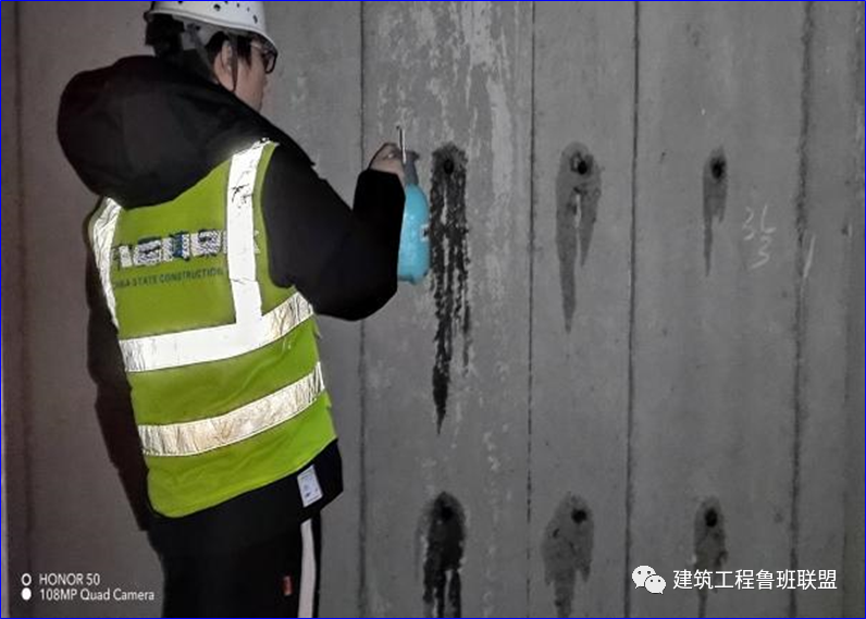

外墙螺栓孔封堵前洒水湿润
(1)外墙螺栓孔封堵前墙内的螺栓套管应当全数拆除。
(2)孔洞周边的浮浆、蜂窝、孔洞等缺陷应当采用高标号水泥砂浆修复平整。
(3)在5℃~20℃时基面不用淋水太多、表面湿润,吸水速度缓慢即可。在20℃以上时按照环境浇水,在烈日照射时,观察基面吸水情况,应当多次浇水湿透,但不能残留明水。
(4)外墙螺栓孔封堵前螺栓孔应当浇水湿润、避免因为结构混凝土及预制混凝土锥体吸水导致微膨胀粘结剂板结、不密实、强度降低。螺栓孔及预制混凝土锥体的相对含水率宜为40%~60%。

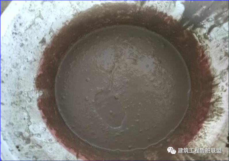

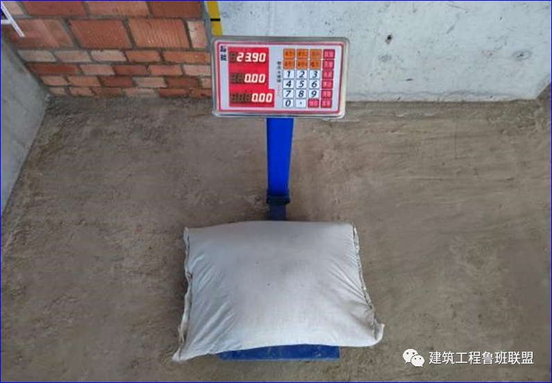

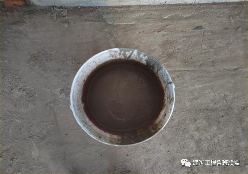

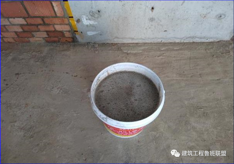

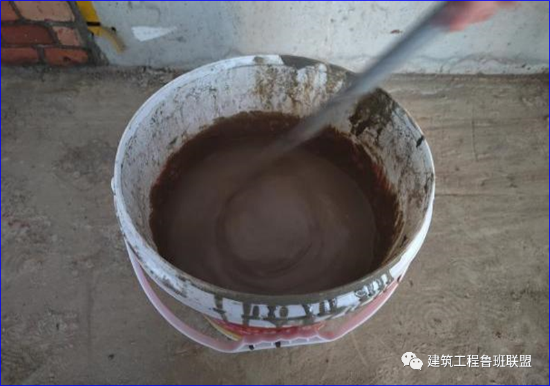

(1)制备微膨胀型水泥胶浆:抗裂砂浆、双组份JS聚合物水泥基防水涂料、膨胀剂、水泥,其质量比为抗裂砂浆:双组份JS聚合物水泥基防水涂料:膨胀剂:水泥=100:10:9:1。
按配比配备微膨胀型水泥胶料
将微膨胀型水泥胶料加入水中

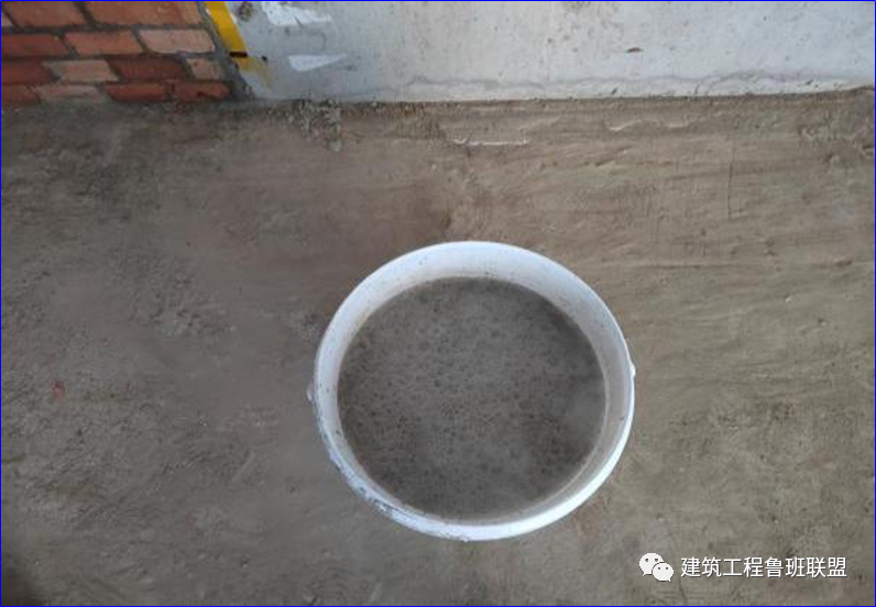

(2)先将水倒入搅拌桶内,再将抗裂砂浆、双组份JS聚合物水泥基防水涂料、膨胀剂、水泥依次倒入水中,浸泡15-20分钟。
加水浸泡15-20分钟
浸透后倒掉多余的水
(3)充分浸透后,把多余的水倒掉,用电动搅拌机搅拌不小于5分钟,成腻子状。
搅拌不少于5分钟
成腻子状

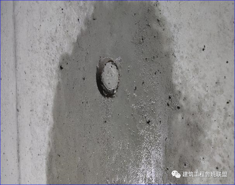

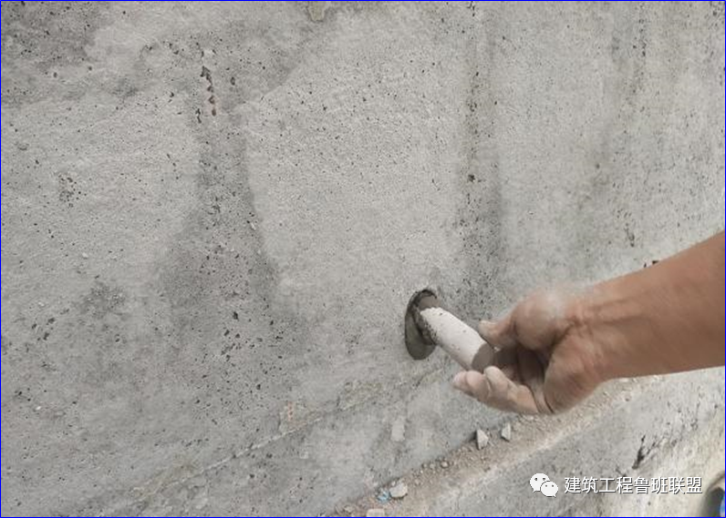

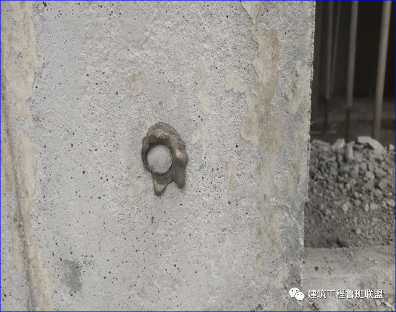

(5)预制混凝土锥体经过湿润后蘸取微膨胀型水泥胶浆、停留时间保持在3-5S,然后平稳的塞入经过洒水湿润后的螺栓孔,塞入后应保证有浆液溢出。
浆液溢出
清理多余浆液

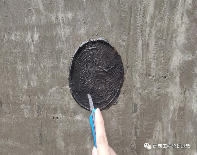

涂刷外侧防水涂层

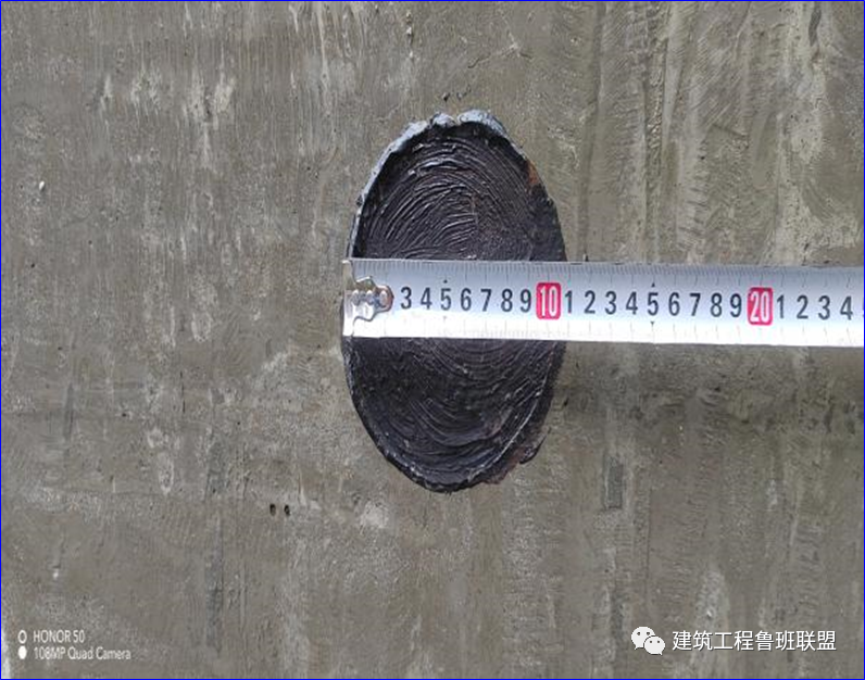

(1)用涂覆工具滚刷(用于涂刷施工面积大且平面施工)或毛刷、刮板(用于涂刷施工面积小且异形部位多的施工)按顺序逐层完成,各层之间的时间间隔以前一层涂膜固化不粘为准,具体时间间隔因环境温度及涂刷厚度而定。涂刷时应分二次进行,不可一次涂刷成型;涂刷厚度不小于1.5mm,涂刷范围应当以预留孔洞为中心、涂刷半径不小于50mm正方形或圆形。
外侧防水涂料涂刷验收
外侧防水涂料涂刷取样
(2)涂刷成膜后,应进行养护作业,养护工序同混凝土的养护(每隔4小时进行喷洒水作业)。
外侧防水涂料养护
外墙螺栓孔封堵淋水验收
