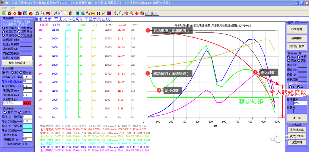

一、异步起动特性
1起动电流(堵转电流):这个指标跟三相异步电机是一样的,指电机转速为0时的电流。永磁同步电机的起动电流比三相异步电机大,一般要求不大于额定电流的9.5倍。
2起动转矩(堵转转矩):这个指标也跟三相异步电机一样,指电机转速为0时的转矩。起动电流和起动转矩的变化规律也跟三相异步电机一样,比如:增大转子电阻可以减小起动电流增加起动转矩,等等。
3最小转矩:如上面起动过程曲线所示,曲线中有个下凹,凹到最深处的转矩就是最小转矩。这是由永磁电机的发电制动转矩造成的,磁钢性能越强,发电制动转矩越大,这个凹就会越深。永磁同步电机一般要求最小转矩大于额定转矩的1.2倍。
4牵入转矩。当电机通电起动后,转速升高到接近于同步转速的时候,异步起动转矩逐渐减小,靠已经转起来的转子能量,把电机带入同步转速运行。牵入转矩一般应大于额定转矩的1.3倍。为了电机有足够的牵入转矩,转子电阻不能太大,这跟前面的起动电流和起动转矩是矛盾的,设计的时候只能兼顾,所以转子电阻既不能太大又不能太小,要刚刚好才行。

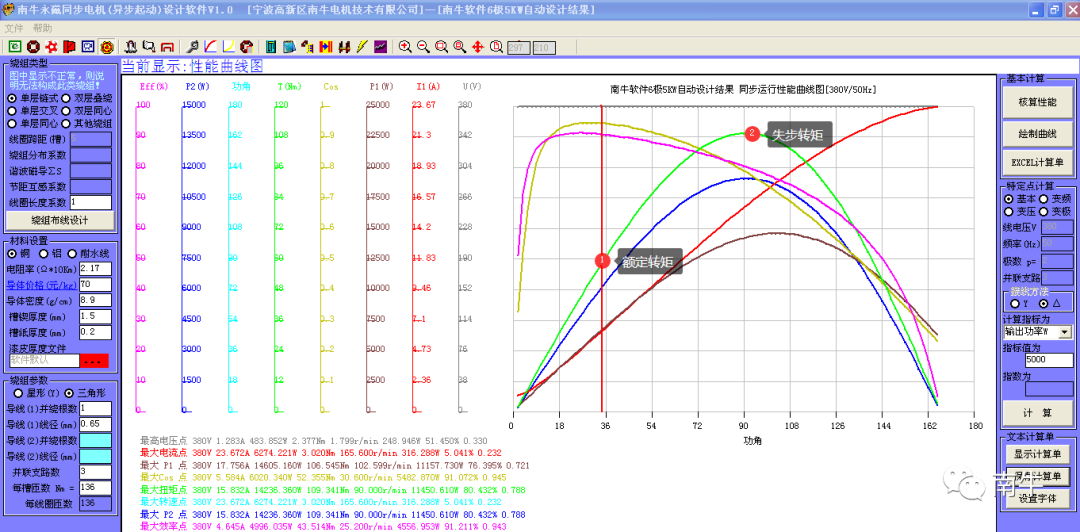

二、同步运行特性
1额定转矩状态,一般磁钢磁力越强,额定状态的效率和功率因数越大。这一点跟起动性能又是矛盾的,所以磁钢磁力不能太强,否则起动性能差;又不能太弱,否则运行性能差(功率因数太小电流太大),磁钢的磁力也要刚刚好才行。额定性能计算单汇总如下:

  起动电流:7.01倍/61.90A 起动转矩:2.30倍/109.80N.m 起动最小转矩:1.36倍/65.08N.m
  从转速810.00r/min开始,牵入同步转矩:1.46倍/69.73N.m 失步转矩:2.29倍/109.34N.m

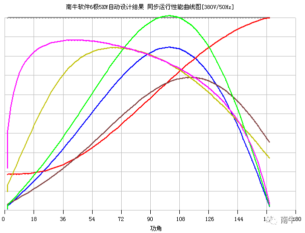

2失步转矩:就是运行曲线中的最大转矩,如果负载超过了这个转矩,同步电机就要失步,无法正常工作,所以也叫过载能力。这个指标跟磁钢的两个因素有关:a磁钢磁力越强,失步转矩越大,电机过载能力越大;b磁钢漏磁多,额定性能变差而过载能力增强,原因在于,电机电流小的时候,电枢反应不明显,转子磁钢漏磁因为内部短路而没有参与和定子的相互作用;当电流加大时,电枢反应加大,转子磁钢的漏磁部分也跟定子相互作用产生了扭矩。磁钢漏磁系数为1.11时,失步转矩在功角90度的位置109Nm,磁钢漏磁系数改为1.5后,失步转矩在功角104度的位置121Nm,运行性能曲线如下图:
