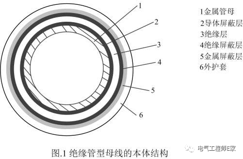

2.1.1. 母线本体结构
图.1 所示为绝缘管型母线的一般结构,母线的构成从内到外依次 是:金属管母、导体屏蔽层、绝缘层、绝缘屏蔽层、金属屏蔽层、外 护层。
金属管母一般采用铜或铝管母,绝缘层采用固体绝缘材料,现在 具体使用的绝缘材料有多种,导体和绝缘屏蔽层使用的材料也有很多种,金属屏蔽层采用铜网或铜带,外护层大多采用热缩套也有采用不 锈钢。

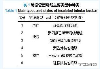

4. 各种型式的绝缘管型母线
目前,国内生产的几种型式的绝缘管型母线,其整体和局部的结 构、各部分使用的材料、生产工艺过程和生产设备等各方面均有较大差异,以下作简要介绍。

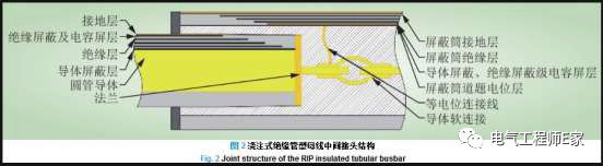

浇注式绝缘管型母线本体绝缘主要采用绝缘、半导电(粘性)电工 皱纹纸带缠绕,经环氧树脂真空浸渍,加温固化,形成一体化固体绝 缘。
在端部可以很方便地将半导电带分层按一定尺寸缠绕主绝缘,形 成类似套管中的电容屏结构,达到控制场强分布,减少场强集中的效 果。
浇注式绝缘管型母线接头一般采用在导体连接外部外罩绝缘套 筒的形式。套筒同样是具有电容屏结构的绝缘筒装结构,内屏与导体 连接等电位,外屏为接地导体。两端与本体密封连接。

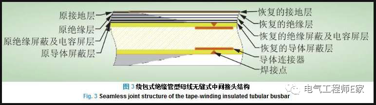

4.2.  绕包式绝缘管型母线
4.2.1. 结构及材料
  绕包式绝缘管型母线具有以下优点: 绕包式绝缘管型母线生产工艺简单,流程环节少,产能充足。 现场故障恢复简单,在故障点破开绝缘,逐层缠绕恢复绝缘结构即可。

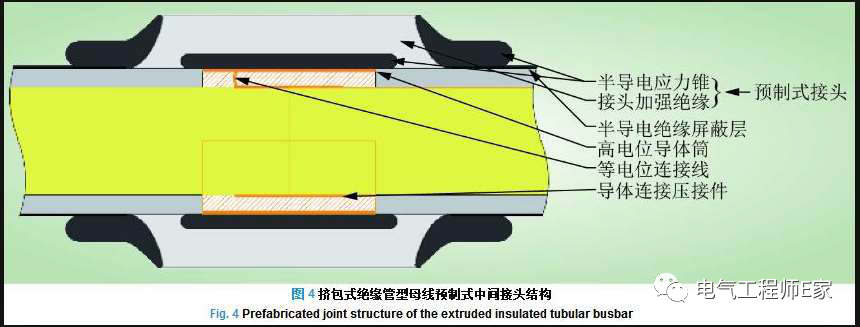

三元乙丙橡胶原料呈粘稠的半流体状性质,通过挤包机在导体表面 挤出内半导电层、绝缘层和外半导电层。为保证半导电层与导电层    与电力电缆绝缘几乎完全相同,利用橡塑材料(聚乙烯,硅橡胶、结 合紧密,生产中宜采用三层共挤工艺。
挤包式绝缘管型母线与其他绝缘型式设备最大不同在于挤包式 中间接头与终端中无法插入电容屏形成均压结构,而是通过预制件在 地屏端部向外延伸形成喇叭口的应力锥结构,达到均匀场强的效果。

先弯金属管后挤包,由于现今的技术水平和设备限制,尚未有厂家实现。 先挤包后弯管会使已成型的绝缘受拉伸和挤压,一是弯曲半径受很大 限制,相当于在绝缘上施加应力,拉伸会减薄绝缘而挤压可能导致气 隙产生;二是预应力会降低材料的机械和性能(江苏士林电气设备有限公司采用乙丙橡胶作为绝缘材料,乙丙橡胶断裂伸长率 350%以上,弯管半径根据不同规格铜管分别为 R350,400,450;这样对绝缘拉伸变形在 1-5%之间,对乙丙橡胶这样高弹性的绝缘材料影响可以忽略不计,而且江苏士林电气设备有限公司在产品定型前反复多次对弯管 后的铜管弯曲处解剖没发现导体屏蔽及绝缘,绝缘屏蔽有任何缺陷产生。多次在国家检测中心进行型式试验包括 20 个热循环后局部放电,工频耐压,雷电冲击,温升试验均完全符合国家电力行业最新DL/T 1658-2016标准及 Q/GDW  11646-2016   7.2KV-40.5KV绝缘管型母线技术规范,这里要强调的是针对铁路用 27.5kv 绝缘母线也是在国家检测中心进行了型式试验均完全符合相关要求并已在成都西站, 黔渝铁路全线,成浦铁路全线采用江苏士林电气设备有限公司生产的 乙丙橡胶绝缘母线)。

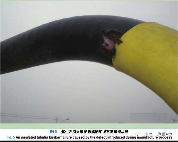

山东某变电站服役不到 2 年的 10 kV 硅橡胶挤包绝缘管型母线, 在正常运行中的本体弯管处绝缘层击穿,导致严重烧毁,如图所示。
分析设备绝缘型式,为硅橡胶挤包型绝缘管型母线,但未采取三 层共挤工艺,无内屏蔽层,仅整体挤出绝缘层,并利用半导电带材料 手工缠绕外屏蔽层。无屏蔽层或屏蔽层制作工艺不佳,生产环节容易 在绝缘材料和电极间引入气隙、毛刺等缺陷。挤包式绝缘管型母线的 弯管生产工艺为先在直线段上整体挤出绝缘层,再利用弯管机将导体 和绝缘层以一定的弯曲半径使其形变。即使弯管过程中绝缘未受机械 损伤,弯管内侧绝缘受挤压作用,易产生气隙;弯管外侧受拉伸作用, 绝缘减薄,且相当于绝缘中预施加了较大机械应力,这也将使得弯管 处绝缘性能下降。在长期运行中,在较低(相电压约 6 kV)电压下,缺 陷累积发展,造成击穿( 注意: 这是硅橡胶挤包绝缘, 它属于DL/T1658-2016  标准里面提到的三种母线绝缘材料{三元乙丙橡胶、硅橡胶、树脂浇注}之一,完全不同于三层共挤乙丙橡胶生产工艺及性能)。

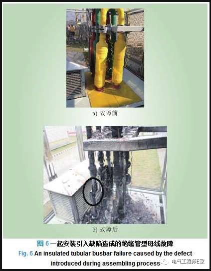

湖北某 110 kV 变电站的 10 kV 浇注式绝缘管型母线在投运不到
10  天,中间接头处发生击穿,引发低压侧线路大火(注意:这是浇
注式环氧树脂绝缘结构母线)。
该绝缘管型母线接头处为软连接外套,如图所示的绝缘屏蔽筒的 形式,其连接处均压结构由母线本体端部和屏蔽筒内的电容屏共同构 成。经现场勘查发现,故障母线屏蔽筒与本体段的配合因错位而产生 不同程度的倾斜,这将导致以下问题。(1)本体及屏蔽筒之间可能形成缝隙导致密封不严,潮气甚至雨水可能直接进入屏蔽筒;(2)屏蔽筒的移动导致电极位置发生偏移,电场分布与设计的正常分布相比,发生畸变,这将使得部分绝缘承受超出设计值的电场作用,而在较短时间内产生缺陷并发展为故障。

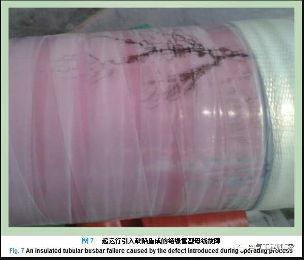

5.3  运行过程中产生缺陷 绝缘管型母线本身是免维护设备,一方面,不良的运行环境也有可能导致设备在运行中产生缺陷,主要是受潮、机械损伤以及过热、 过电压造成的局部绝缘损坏;另一方面,固体绝缘不可避免地存在正常老化和局部薄弱处,正常运行中也可能出现缺陷,主要是局部绝缘电击穿等绝缘损坏。
陕西某 35 kV 绕包式绝缘管型母线服役 7 个月,本体端头绝缘层 击穿,造成严重烧毁。经调查分析发现,故障母线端部有受潮迹象。 造成受潮的原因有:一是该地区季节间和昼夜温差变化很大,绝缘母 线护套材料耐候性不满足要求,运行过程中反复出现热胀冷缩导致开 裂、形变,造成密封性下降;二是母线端部为竖直段,接地线从护套 层引出,引出点密封不良,易使潮气甚至雨水进入。(注意:这是绕 包式绝缘结构母线,江苏士林电气设备有限公司一直反对绕包式绝缘 结构母线)
聚四氟乙烯材料本身不易受潮,且性能不受潮气影响,但其缠绕 结构使得水分能够深入绝缘带层间。另外,端部绝缘层间除了承受径向垂直场强作用外,还承受轴向水平方向电场作用。上述因素使得绕 包式绝缘的层间易发生沿面放电。图中所示的是一起典型的绕包式绝 缘层间放电类故障,在接地屏端部发现了沿聚四氟乙烯面表面发展的 树状放电痕迹。若这种放电发展至贯穿电极,将造成击穿。

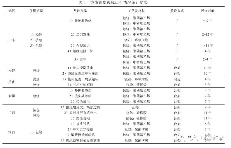

   据不完全调查,十多年来,绝缘管型母线发生过如下常见故障类 型:
(1)绝缘管型母线终端与设备连接处严重发热;
(2)母线绝缘击穿;
(3)中间接头绝缘击穿;
(4)绝缘管型母线终端绝缘击穿;
(5)金属屏蔽层接地线熔断;
(6)母线热胀冷缩,基础沉降造成母线变形。 表为近十年部分地区不同绝缘母线故障统计表:
