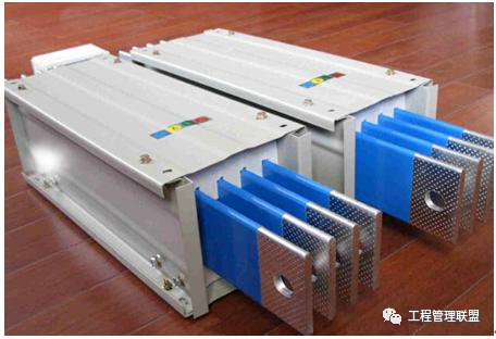

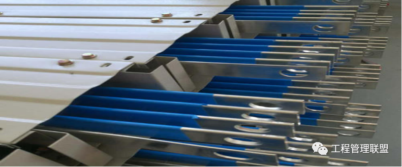

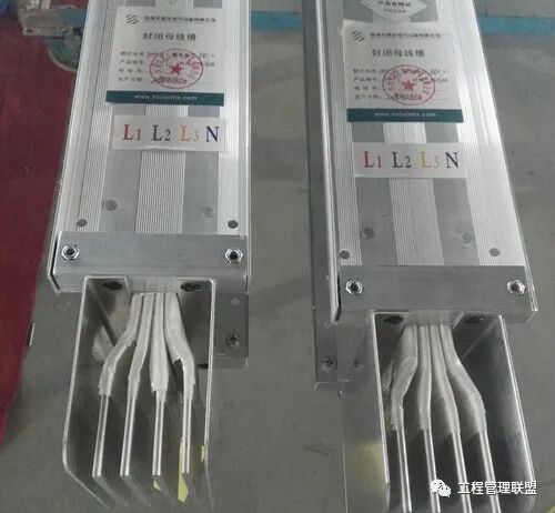

土建专业出身的兄弟们,你看仔细了,上面这张照片就是常见的空气型插接母线(铜排之间有空气隔绝),而下面这张照片是新型的密集型插接母线(铜排紧贴)。
这两种插接式母线槽,可是藏在电力管道井里的重要供电设施,80年代中后期由国外引进,作为一种新型配电导线,与传统的电缆相比,在大电流输送时,母线有五大优势:

密集型母线vs空气型母线
密集绝缘插接母线槽(CMC):住宅类密集型母线类型之一;
高强度封闭式母线槽(CFW):空气型母线类型之一;
另外:(不同国家、行业、领域对母线槽有不同字母标识不在一一列举)(如:BMC)也是空气型母线类型:(住宅类空气式插接母线之一)。
高层住宅前些年用空气型母线多一些,方便检验及验收;近年来由于管井面积一再缩小,公寓类、住宅类普遍采用密集型母线。其实从外观上一眼就能看出,空气型母线槽和密集型母线槽的区别:
1. 铜排排列不同
外形上,空气母线槽截面尺寸一致,接头处平齐;各铜排之间要分开,主要靠空气绝缘;而密集型的铜排之间紧密挨在一起,铜排之间绝缘介质是有机绝缘材料。在两端接头部位,就会变大。
2. 防潮、散热不同
2.1、空气型母线槽防潮效果差些;在南方很少使用。
密集型母线槽电流比较大,产品设计的防护等级高些,可达到IP68(遇雾水30min可用)。
2.2、散热效率:空气型母线散热靠槽体内的空气与外面的空气对流,来把热量传导出来,散热的效率比较低;反之封闭母线槽,散热器(外壳)是直接连在母线排上的,散热效果优于空气式母线槽。
3. 安装效率不同
空气型母线槽由于整体体积较大,需要的安装空间就会大一些;相反密集型母线槽则显得苗条些,安装效率也快些。
4. 安全系数不同
4.1、空气型母线槽如果不慎会有异物落入槽内,影响正常工作;而密集型则没有此担心,因为它是全封闭的。
4.2、烟囱效应: 空气母线槽如遇火情,会产生烟囱效应;密集型不会。

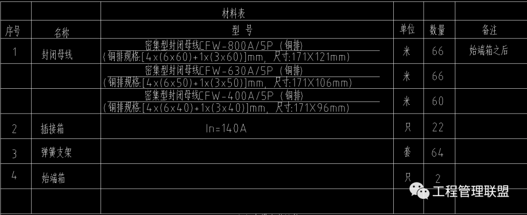

在本故事中采用的封闭母线,设计蓝图材料表中的描述是:“密集型母线槽CFW-800A/5P(铜排),铜排规格:[4×(6×60)+1×(3×60)]mm”,尺寸171×121mm。

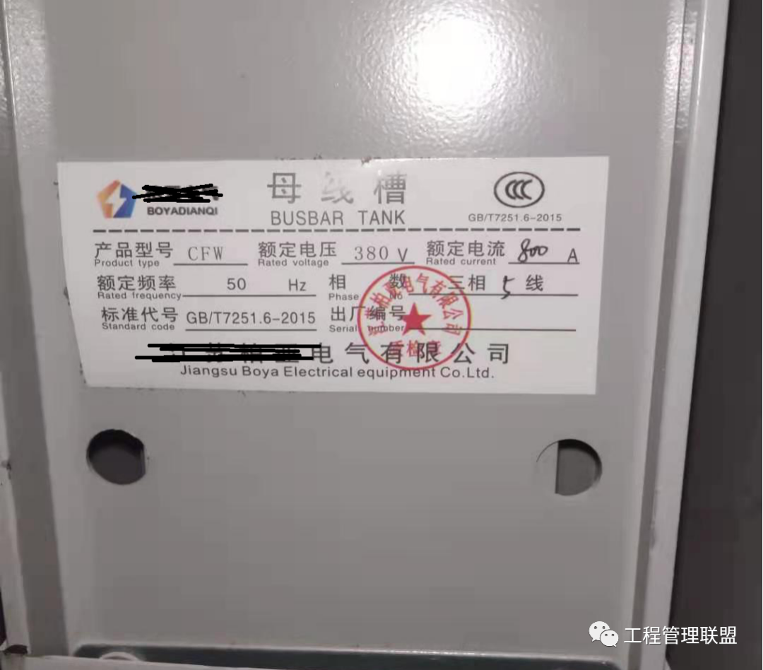

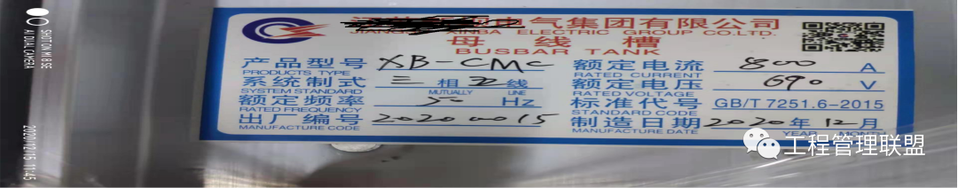

这里就有个了问题?因为:CFW是高强度封闭式空气型母线槽的缩写(CFW),属于空气型母线类型;但图纸描述“密集型母线槽”应标识为“CMC”,对照规格尺寸:171×121mm,也为密集型母线。
这里文字描述与字母标识互相矛盾,在招标答疑中,虽然明确为:“密集型母线”这5个字,因信息不交圈,电力安装公司却以投标报价采购清单显示为:“CFW-800A/5P(铜排)”为由,按照CFW母线类型采购进场,因与图纸设计不符、现场预留洞口没时间二次返工加大洞口,现场监理要求退场,因为纠纷严重耽误了工程工期不说,这批价值不菲的母线谁来买单?
电力安装公司多次到甲方招采部交涉,甲乙双方僵持了一个半月,最后工程、设计、招采及审计中心、成本合约部,拉着设计院电气负责人,跟电力安装公司负责人进行了2个多小时的谈判博弈,在多重压力下,电力施工单位才不得不把这批母线原材退场。
故事讲到这里,总结今后“母线辨别的核心要领”:
关注点1:设计阶段,甲方设计部务必核实设计院在本工程选用的母线类型,到底是密集型“CMC”还是空气型“CFW”。
关注点2:招采阶段,如果母线类型标识,文字与字母有误,应以设计变更单和合同明确的方式,给予进一步明确。
关注点3:施工阶段,提交母线《排产计划》前要做一次厂家源头质量控制,看下材料是否符合本工程设计需求,母线进场前需要施工单位上报母线资料及样品,合格样品由监理进行封样,母线槽出场就是成品,定制完后厂家很难退货。
