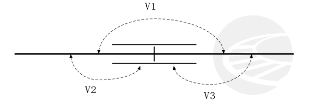

1 电压法
用MF-368或MF-14万用表,3V化用交流10V档,普通区段用交流2.5V档测试:
轨头1对轨头2电压V1、轨头1对夹板1电压V2、轨头2对夹板1电压V3。
(1)判断
①两轨头对夹板电压(V2、V3)电压值基本平衡,轨头对轨头电压(V1)近似为两相邻轨面电压和的一半,则该组胶结绝缘良好。
②若一轨头对夹板电压(V2)为0、另一轨头对夹板电压(V3) 等于轨头对轨头电压(V1),电压为0的一侧(V3处)绝缘不良。
在V2=0(或V3=0)的一侧,用电阻X1档测轨头与夹板间电阻,若小于20欧姆,通知工务;
若大于20欧姆,用表笔线封连V3 =V1(或V2 =V1)侧的夹板与轨头看轨头对应的区段电压,有波动,说明该组胶结绝缘不良,通知工务。
③若V2、V3电压值不平衡,相差3倍及以上,则该组绝缘处于临界。将一侧电压大的夹板与轨头封连,看轨头对应的区段电压,有波动,说明该组胶结绝缘不良,通知工务。
若不波动,说明该组胶结绝缘程度合格,应加强检查测试。
④若V2很接近或等于V1,说明另一轨头绝缘不良(夹板与钢轨以连通);同理,V3很接近或等于V1,说明另一轨头绝缘不良。
⑤两轨头对夹板测得的数值都为0V时,再测量两轨头电压,若为0,可初步判断此处绝缘已破损,在使用万用表电阻档进行确认。电阻很小,可确定绝缘破损。若电阻>1兆欧,可判定绝缘良好,极性不交叉。

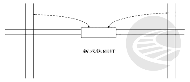

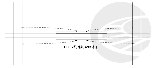

二、轨距杆绝缘测试
(1)用500V兆欧表测量绝缘电阻值>1MΩ,绝缘良好。
(2)用同样方法测量电压值,两侧均不等于轨面电压为好的。若有一边等于轨面电压,另一边为0V,可判定为0V 的一侧绝缘不良。

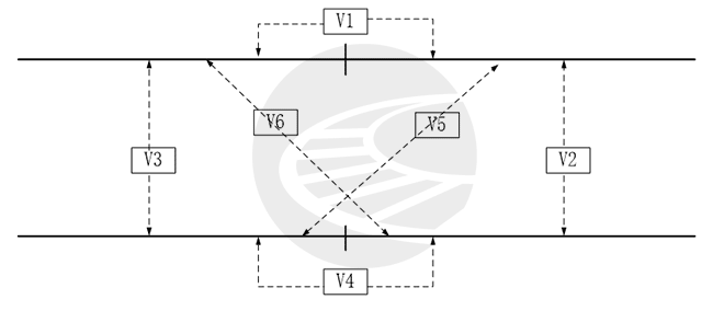

三、极性交叉测试判断:
测试:
绝缘节电压V1、V4;轨面电压V2、V3;交叉电压V5、V6。
判断:
①绝缘节电压大于交叉电压,极性交叉正确。
即:V1>V5 ,V1>V6,V4>V5 ,V4>V6,极性交叉正确。
②2倍绝缘节电压大于轨面电压,极性交叉正确。
即:2倍V1(2倍V4)>V2和V3,极性交叉正确。
③极性交叉正确,有扼流变时,可封连任意一组绝缘,在室内测试两相邻区段电压,电压升高或不变的极性不交叉;电压降低的极性交叉正确。

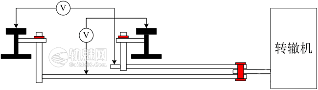

四、ZD6道岔安装绝缘的测试方法
(1)测试:
测量表示杆(或动作杆,或角钢)对两钢轨间的电压。
(2)判断:
①两边电压基本平衡,说明安装绝缘良好。
②一侧等于轨面电压,另一侧接近或等于0,说明接近或等于0的一侧绝缘破损。
③在两侧电压不平衡的条件下,电压低的一侧不得小于0.2V,否则,应对其进行分解检查,消除隐患。
注:角钢、动作杆、表示杆均通过转辙机相连接,任意测量其中之一即可,电压值完全一致。

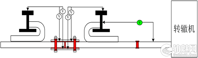

五、外锁道岔安装绝缘的测试方法:
外锁道岔绝缘有6组,分表示杆和锁闭杆两部分。
(1)表示杆绝缘测试:
①测量长表示杆与短表示杆连接的钢轨间电压,接近或等于轨面电压,说明长表示杆与钢轨连接的绝缘破损;
②同理,短表示杆与长表示杆连接的钢轨间电压,接近或等于轨面电压,说明短表示杆与钢轨连接的绝缘破损。
③两表示杆电压均平衡或相对为0V且小于轨面电压,说明绝缘良好。
(2)锁闭杆绝缘测试:
测量锁闭杆与钢轨间的电压,判断方法同老式轨距杆一样,两侧均不等于轨面电压为好的。若有一边等于轨面电压,另一边为0V,可判定为0V 的一侧绝缘不良。
