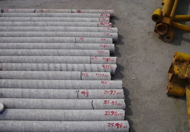

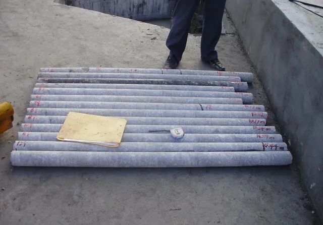

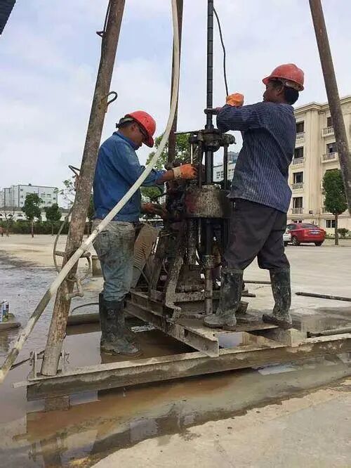

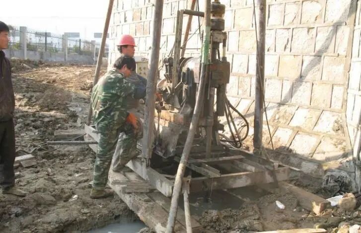

桩抽芯检测(钻芯法):具有科学、直观、实用等特点,在检测混凝土灌注桩方面应用较广。
一次完整、成功的钻芯检测,可以得到桩长、桩身混凝土强度、桩底沉渣厚度和桩身完整性的情况,并判定或鉴别桩端持力层的岩土性状。抽芯技术对检测判断的影响很大。
应观察芯样的混凝土胶结性状、骨料的种类及均匀性,以及桩底岩土层的性状等,并对芯样切取试件进行抗压强度试验。
应根据现场混凝土芯样特征并结合钻芯记录以及试验结果按相关规程规范结合经验进行桩身完整性分类。
当采用钻芯法检测时,受检桩的混凝土龄期达到28d?或预留同条件养护试块强度达到设计强度。
对端承型大直径灌注桩,选用钻芯法对部分受检桩进行桩身完整性检测。抽检数量不应少于总桩数的10%。
