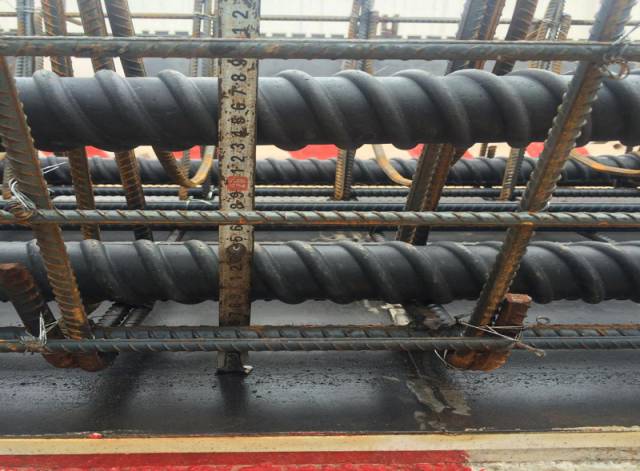

依据《中建五局广西分公司实测实量管理实施细则》,在施工过程中结合该细则对预制箱梁每个工序进行实测实量。在过程中发现问题,坚决不能将本道工序的隐患带到下一道工序,及时整改问题,不留后患。
钢筋间距实测实量

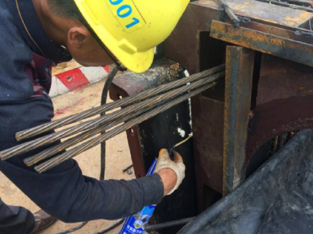

模板安装及监理验收
钢筋安装完毕并报验合格之后,进行模板安装。模板安装注意检查模板尺寸、高程、模板拼缝是否严密,两端模板有缝隙的地方用泡沫剂对其进行封堵,保证混凝土浇筑时不漏浆。
详情 ↓
模板安装
泡沫剂封堵缝隙

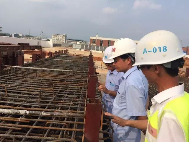

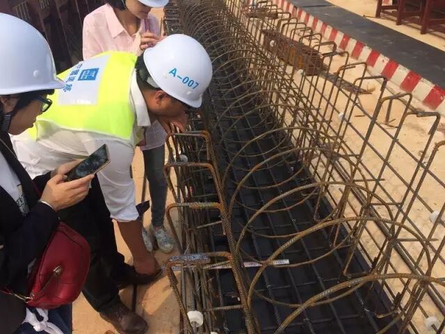

顶板钢筋安装之后,先自检合格再报质检工程师验收,质检工程师验收合格后再报监理验收,验收内容主要为钢筋尺寸及间距、钢筋绑扎及焊接质量、钢筋保护层厚度、波纹管坐标定位等。如果有需要整改的部位,坚决要在整改完成后再复检合格,监理方同意进入下一道工序才能进入混凝土浇筑阶段。
图片钢筋及模板报监理验收

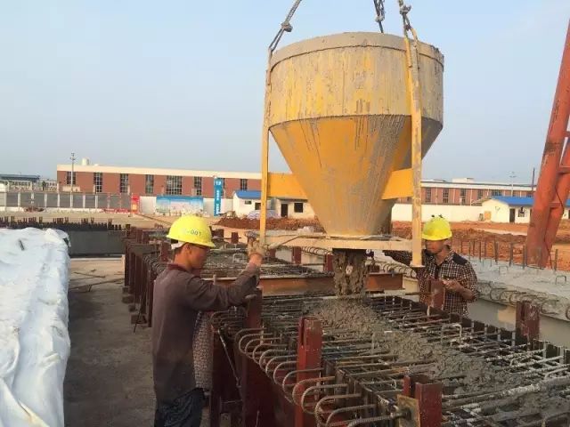

混凝土浇筑应注意将混凝土振捣密实,特别是梁两端的钢筋加密区,振动到混凝土停止下沉、不出气泡、表面呈现浮浆为止。因为梁的两端混凝土振捣质量直接影响到预应力张拉作业,如果因振捣不密实导致梁体两端强度达不到张拉要求,那么张拉时可能会引起混凝土开裂现象,因此,混凝土振捣密实是提升梁体强度的关键性工作。
详情 ↓
混凝土浇筑

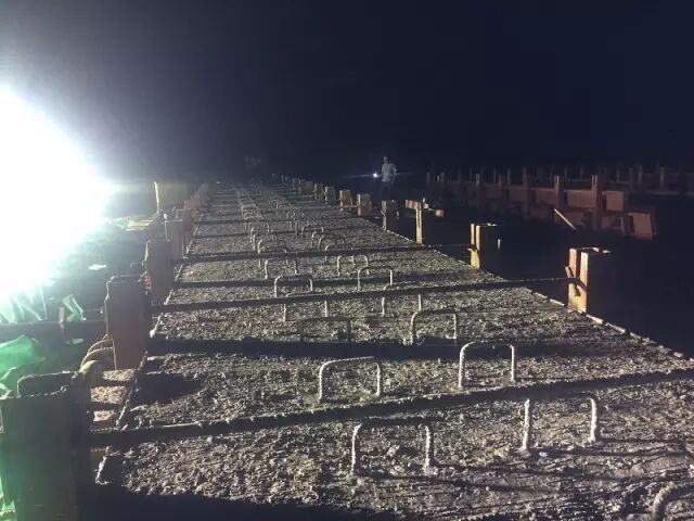

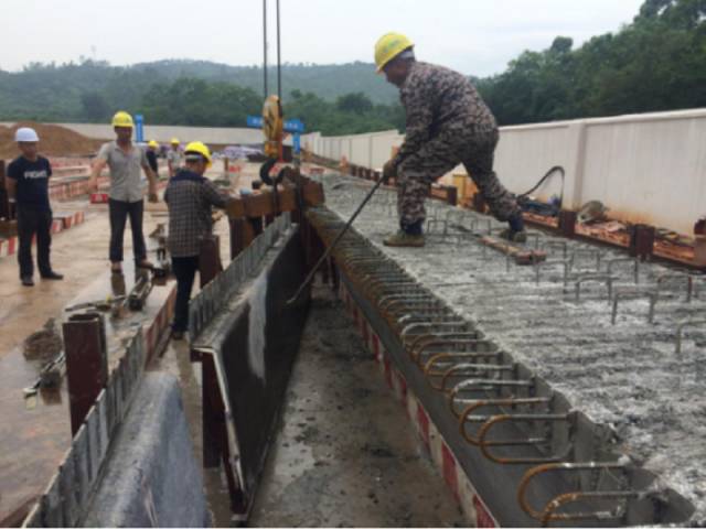

混凝土初凝完后,需要对箱梁顶部进行拉毛处理,这一工序是为了使得箱梁顶部混凝土与桥面整体现浇层混凝土可以进行良好的连接,从而增加桥面板整体性。
顶板混凝土初凝后拉毛处理

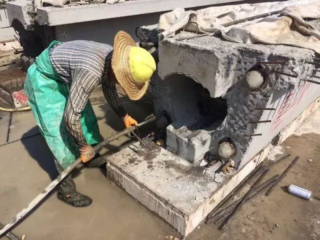

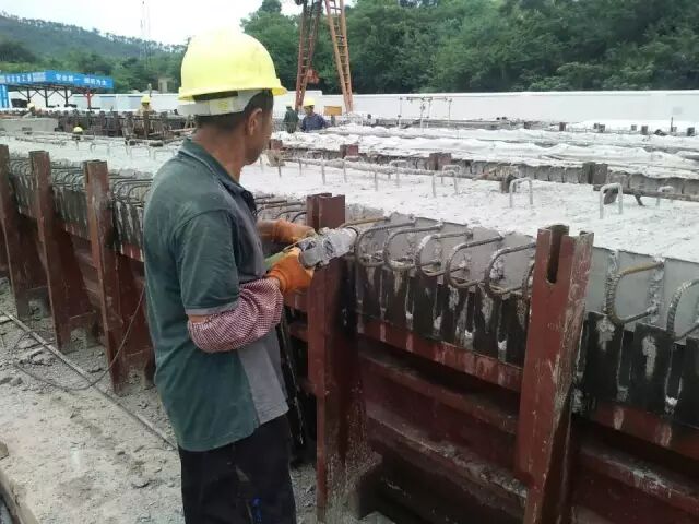

当混凝土强度达到10Mpa之后用风动机对湿接缝部位及梁端部分进行凿毛,凿毛深度5-10毫米,凿毛痕的间距为30毫米左右,凿毛率不小于90%。
箱梁湿接缝凿毛

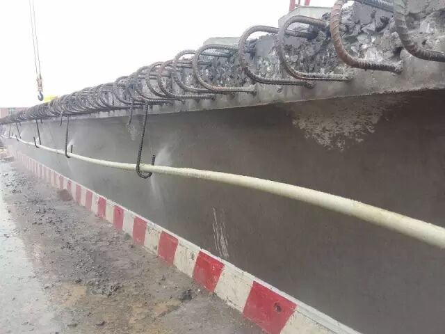

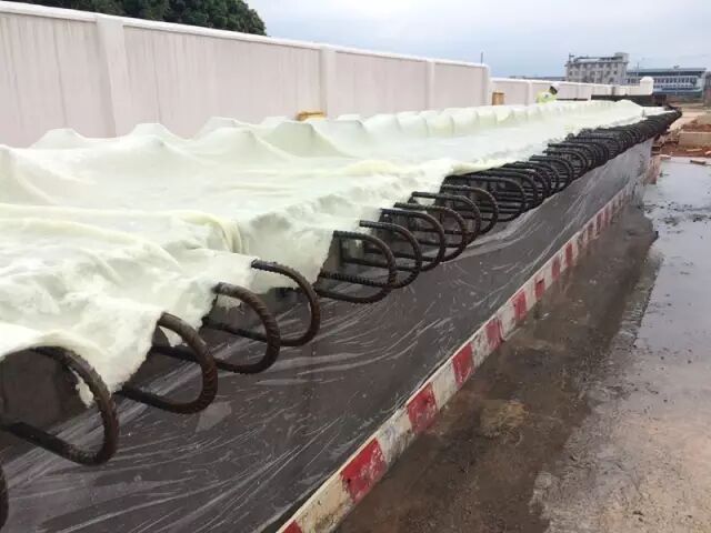

混凝土养护
混凝土养护的好坏是能否保证混凝土达到设计强度的关键性因素。箱梁混凝土可采用土工膜覆盖顶板并洒水保湿养护,而腹板采用喷淋养护系统,梁体内箱两端砌砖,砖砌高度大于2/3倍内箱直径,砌筑完后再往内箱注水养护,注水水位略低于砖砌高度。养护必须保证梁体持续湿润,并不得少于7d。
图片预制箱梁混凝土养护
预制箱梁腹板喷淋养护

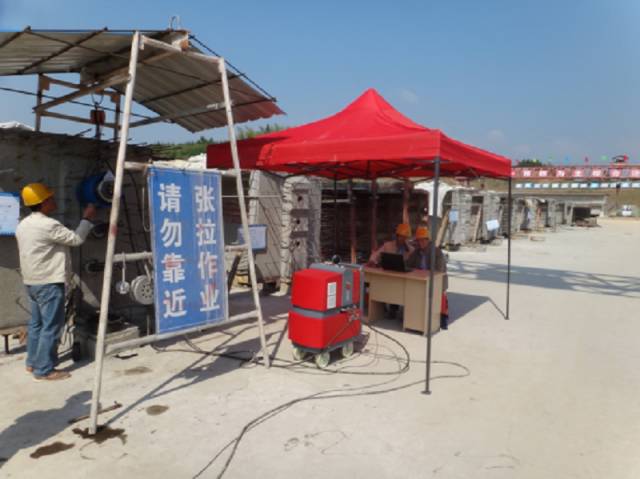

预应力张拉与孔道压浆

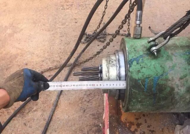

当混凝土强度达到设计要求强度的90%且龄期不小于7d时,方可张拉。施加预应力应采用张拉力和引伸量双控,以张拉力为主。当预应力钢束张拉达到设计张拉力时,实际引伸量值与理论引伸量值的误差应控制在±6%以内。
详情 ↓
预应力张拉
预应力张拉

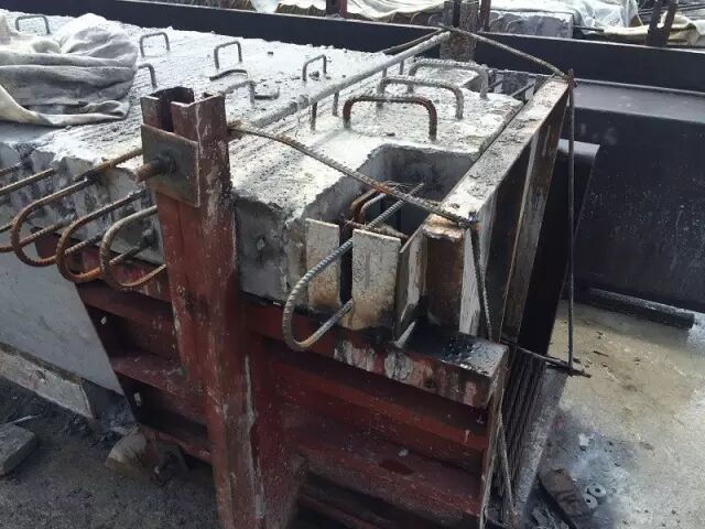

预制箱梁封端前应对封端模板进行打磨,打磨完后再涂刷脱模剂。同时对台座进行清洗,新旧混凝土交界面凿毛率必须符合要求,混凝土浇筑时应对新旧混凝土面进行湿润处理。混凝土振捣过程中应保证振捣质量,严禁出现蜂窝麻面现象。
详情 ↓
箱梁封端模板安装

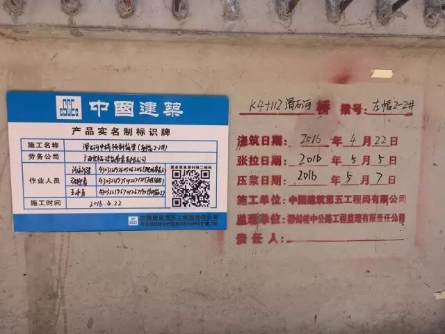

应对箱梁进行实名制标识,并附二维码,有助于架梁的时候确定梁体的具体位置。实名制标识牌涵盖梁体编号、浇筑日期、张拉日期、压浆日期,二维码扫描后可显示该箱梁的设计参数、图纸以及相关参建人员信息。
预制箱梁实名制
