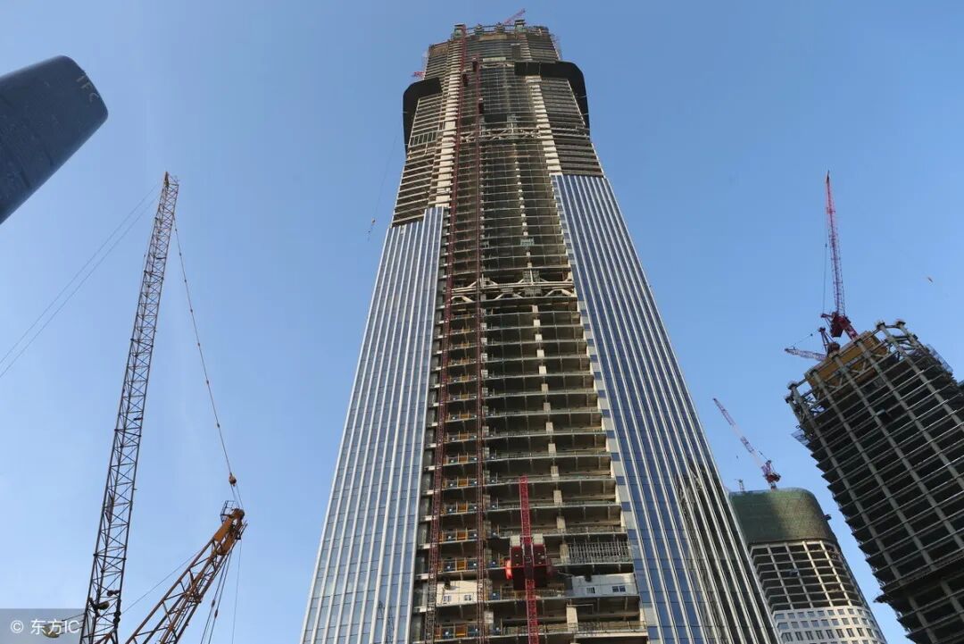

什么是砖混结构?
答:房屋的竖向承重构件采用砖墙或砖柱,水平承重构件采用钢筋混凝土楼板、屋顶板,此类结构形式叫砖混结构。
什么是框架结构?
答:框架结构指由柱子、纵向梁、横向梁、楼板等构成的骨架作为承重结构,墙体是围护结构。
什么是剪力墙?
答:剪力墙指在框架结构内增设的抵抗水平剪切力的墙体。因高层建筑所要抵抗的水平剪力主要是地震引起,故剪力墙又称抗震墙。
什么是剪力墙结构?
答:剪力墙结构指竖向荷载由框架和剪力墙共同承担;水平荷载由框架承受20%~30%,剪力墙承受70%~80%的结构。剪力墙长度按每建筑平方米50mm的标准设计。
什么是全剪力墙结构?
答:全剪力墙结构是利用建筑物的内墙(或内外墙)作为承重骨架,来承受建筑物竖向荷载和水平荷载的结构。
什么是筒体结构?
答:筒体结构由框架-剪力墙结构与全剪力墙结构综合演变和发展而来。筒体结构是将剪力墙或密柱框架集中到房屋的内部和外围而形成的空间封闭式的筒体。其特点是剪力墙集中而获得较大的自由分割空间,多用于写字楼建筑。
什么是钢结构?
答:钢结构是建筑物的主要承重构件由钢材构成的结构。具有自重轻、强度高、延性好、施工快、抗震性好的特点。钢结构多用于超高层建筑,造价较高。
